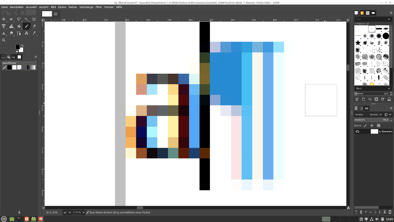

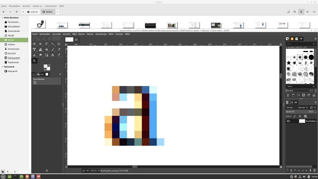

Was ich aber nicht verstehe, ich habe den Buchstaben a im Libre Writer eingetippt und einen Screenshot erstellt.
Mit Gimp geöffnet, gezoomt...ein 8x8 Pixel artiges gebilde.
Aber total bunt.
Im Writer ist Schriftfarbe schwarz, aber wenn man das ganz nah sieht, entdeckt man das viele verschieden Farbe bzw. Nuancen vertreten sind.
Warum ist das so?

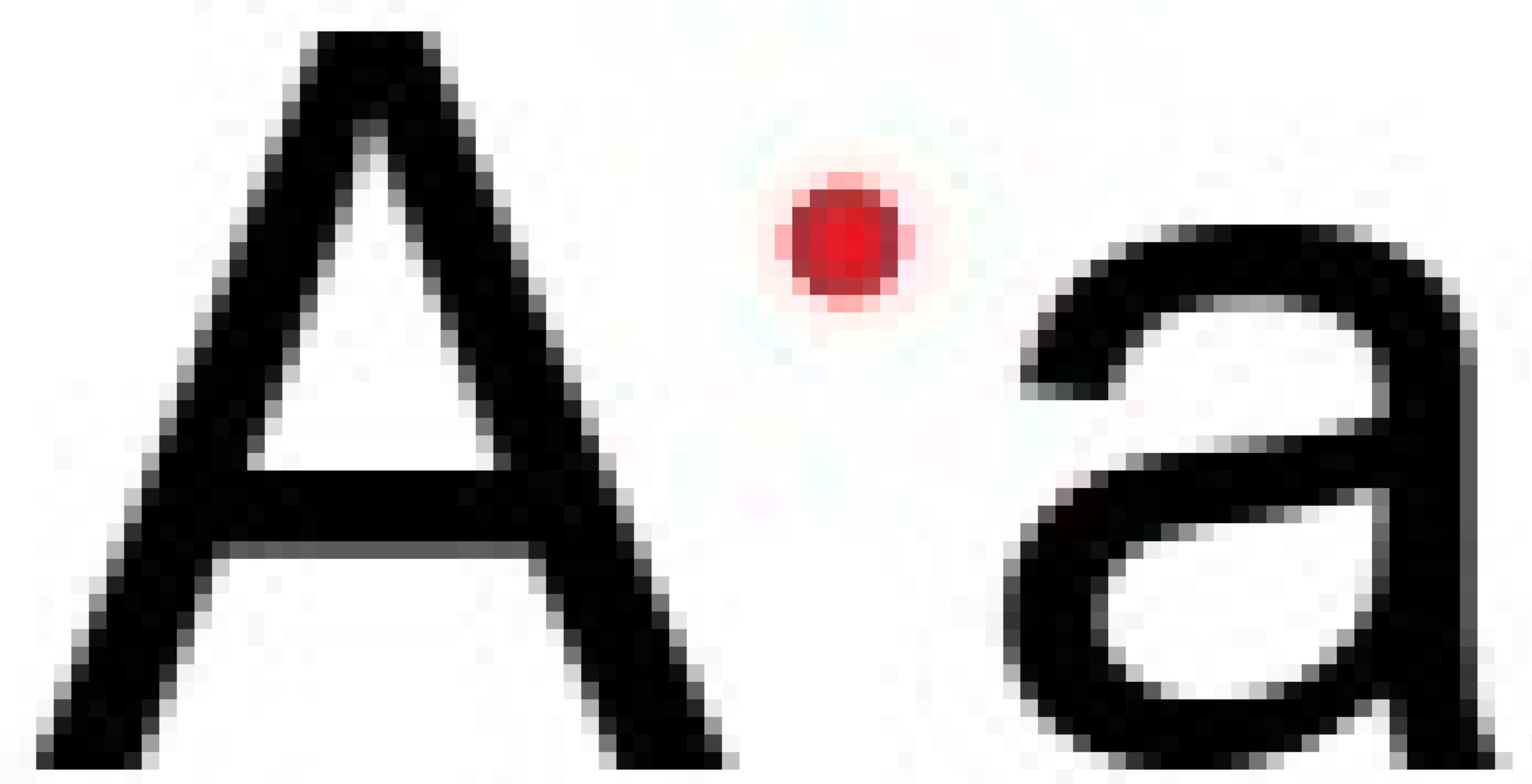

Andreas42 Alekom „Buchstabeln aus Pixeln“
Das ist ein optischer Trick mit dem man die eckigen Kanten verschwinden lässt. Für das Auge sieht das besser aus.
Man kann das auch mit dem vergrößerten Buchstaben nachstellen, wenn man ihn weiter vom Monitor weg betrachtet.
Irgendwann verschwindet die Farben und das Auge sieht einen Buchstaben ohne eckige pixeliges Aussehen. Das hat also offenbar etwas mit der Auflösung des Auges zu tun. Es handelt sich quasi um ein Verfahren zur optischen Kantenglättung.

Borlander Alekom „Buchstabeln aus Pixeln“
Das resultiert aus der verbesserten Schriftglättung, unter Einsatz von Subpixel. Basierend auf der Lage der einzelnen Farbkanäle lässt sich dadurch die räumliche Auflösung (etwas) erhöhen. Bei LCD-Bildschirmen liegen die Subpixel i.d.R. in der Reihenfolge rot (links), grün (mitte) und blau (rechts) vor. In Deinem Beispiel kann man das gut nachvollziehen:
  • linker roter Rand = rot leuchtet voll (liegt neben der weißen freien Fläche), grün und blau leuchten nur wenig (liegen neben der schwarzen Kontur) ~ "1/3 weiß" und "2/3 schwarz"
  • innerer gelber Rand = rot und grün leuchten voll (liegt neben der weißen freien Fläche), blau leuchten nur wenig/gar nicht (liegen neben der schwarzen Kontur) ~ "2/3 weiß" und "1/3 schwarz"
  • rechter blauer Rand = rot und grün leuchten nicht (liegt neben der schwarzen Kontur), blau leuchten voll (liegen neben der weißen Fläche) ~ "2/3 schwarz" und "1/3 weiß"
Siehe auch Subpixel-Rendering

Alekom Borlander „Das resultiert aus der verbesserten Schriftglättung, unter Einsatz von Subpixel. Basierend auf der Lage der einzelnen ...“
das heisst, wenn ich die kantenglättung entferne, dürfte das nicht mehr vorhanden sein...
Alekom Nachtrag zu: „das heisst, wenn ich die kantenglättung entferne, dürfte das nicht mehr vorhanden sein...“
kantenglättung deaktivert, writer neu aufgemacht, kleinbuchstabe a getippt, screenshot..und per gimp aufgemacht...herangezoomt
auch bunt.
denke mir: ok, mal schaun wenn man system herunterfährt und dann neu startet
(bei mir hängt sich das system auf, wenn ich neustarten möchte, nicht so unter debian)
system hochgefahren, writer aufgemacht, buchstabe a getippt, screenshot, per gimp geöffnet
und siehe da: hat auch nichts gebracht...kleinbuchstabe a ist auch kunterbunt.

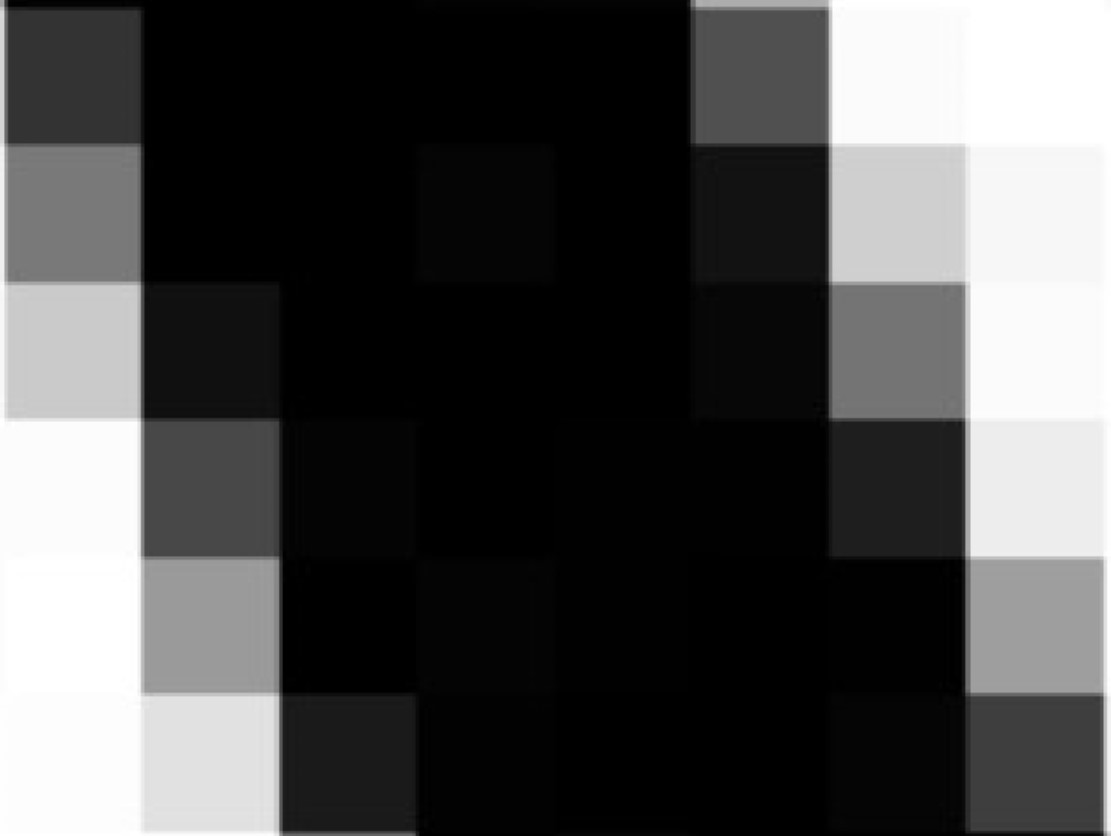

mawe2 Alekom „das schaut bei mir aber so aus. immer noch.“
Interessant:
Libre Office Writer macht es bunt, Microsoft Word macht es nur mit Graustufen.

Borlander Alekom „das heisst, wenn ich die kantenglättung entferne, dürfte das nicht mehr vorhanden sein...“
Kantenglättung kannst Du auch ohne Subpixel-Rendering haben, dann nur mit Graustufen.
