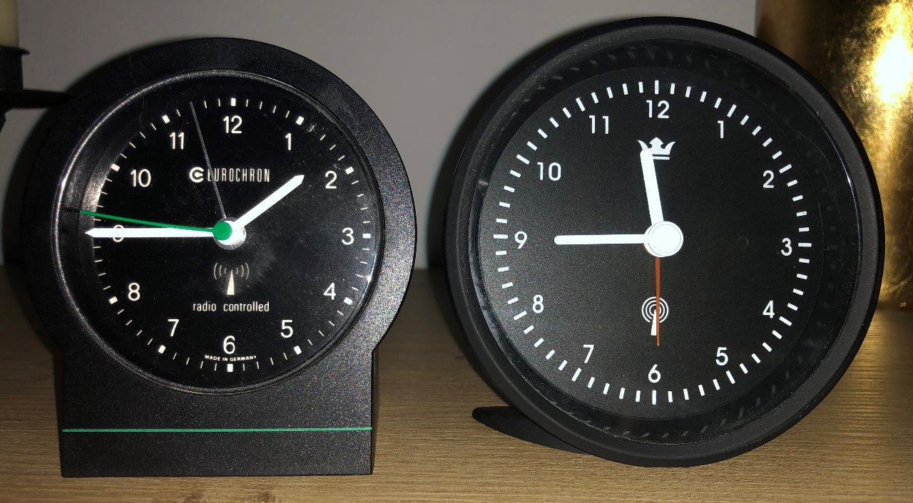

mal was ganz seltsames, auf das ich mir keinen Reim machen kann. Hab einen uralten Funkwecker, sicher schon über 20 Jahre alt. Der funktionierte immer einwandfrei, bis er vor 3 Tagen quasi über Nacht plötzlich 2 Stunden vor ging - aber auf die Sekunde genau 2 Stunden. Mit diesen 2 Stunden ist er auch sehr penetrant, wenn ich ihn richtig einstelle dauert es nicht lange und stellt sich wieder vor.
Hab schon mal für einen halben Tag die Batterie entfernt und ihm später eine neue Batterie spendiert, ändert aber nichts. Auch ein neuer Standort am Fenster (um den Funkempfang zu verbessern) beeidruckt ihn nicht. Sieht so aus, als liefe er in einer anderen Zeitzone, die kann man an dem DIng aber gar nicht verstellen.
Schrott, oder hat jemand noch eine Idee?

erst mal nur ein ähnliches Phänomen:
Der Ältere von zwei Funkuhrweckern hatte nach einiger Laufzeit auch genau 4 Stunden Unterschied, aber war nach einer neuen Batterie erst mal wieder O.K.
Mittlerweile hat er aber auch schon andere Zeitunterschiede gemacht, ist im Moment O.K. weil er an einem Fenster in Richtung Frankfurt steht.
Für mich ein Elektronik Problem, zumal mein Gerät nur mit 1,5 Volt(Batterie) läuft.
Villeicht könnte eine zarte Erhöhung der Spannung helfen.
Ich kenn nur keine Batterie-Zellen mit 1,6 oder 1,7 Volt Spannung.
Netzteil als Ersatz geht direkt in höherpreisigen Bereich, weil es (1.) so tief einstellbar sein muss und (2.) es recht genau einhalten muss (nicht das es kurzzeitig mehr abgibt).

InvisibleBot st.lu „Hallo, erst mal nur ein ähnliches Phänomen: Der Ältere von zwei Funkuhrweckern hatte nach einiger Laufzeit auch genau 4 ...“
Ich verwende in Uhren und Fernbedienungen normal nur Batterien die woanders (Tischgrill, Milchaufschäumer) zu schwach wurden, oder gleich Akkus. Aber selbst mit einer neuen Batterie bleibt der bei seinen 2 Stunden.
Der rechts daneben ist auch ein Funkwecker, der kriegt überall in der Wohnung problemlos die richtige Zeit. Genauso wie meine 4 anderen Funkuhren.
fbe InvisibleBot „Funkwecker geht plötzlich falsch“
...bis er vor 3 Tagen quasi über Nacht plötzlich 2 Stunden vor ging
Genau vor 3 Tagen hat mein Smartphone, mit dem über Wlan Schaltsteckdose ein Lampe geschaltet wird in der Nacht die Lampe angeschaltet. Programmiert ist die Schaltzeit auf 6:30h.
Weil ich vermutet habe dass die Schaltsteckdose defekt ist habe ich nicht die Smartphone Zeit kontrolliert.
Seit dem Vorfall läuft alles wieder normal.
Ich vermute dass der Zeitserver einen Schluckauf hatte.

pappnasen InvisibleBot „Funkwecker geht plötzlich falsch“
Kann man das Ding resetten?
Kann man Zeitzonen einstellen?
2 Stunden ist Sommerzeit Moskau.

InvisibleBot Nachtrag zu: „Funkwecker geht plötzlich falsch“
Danke für eure Beiträge, aber lest ihr eigentlich was ich geschrieben hab? Lächelnd
hatterchen1 InvisibleBot „Danke für eure Beiträge, aber lest ihr eigentlich was ich geschrieben hab?“
Neee.
ich habe mehrere Funkuhren, die man aber alle irgendwie einstellen, neu starten kann.
Schaue einmal, ob da evtl. ein Druckknopf (auch versenkt) vorhanden ist. Möglicher Weise kann man durch mehrmaliges Drücken da etwas bewirken.
hatterchen1 Nachtrag zu: „Neee. Hi, ich habe mehrere Funkuhren, die man aber alle irgendwie einstellen, neu starten kann. Schaue einmal, ob da evtl. ...“
Nachtrag:
Ich habe noch eine Idee.
Uhr (Wecker) richtig stellen, Batterie entfernen und für ca. 10sec. falsch herum einlegen, danach Batterie wieder richtig einsetzen, gucken was passiert.
The Wasp InvisibleBot „Funkwecker geht plötzlich falsch“
Das dürfte ein Defekt sein, den du selbst nicht beheben kannst. Ich hatte sowas auch schon bei einem Wecker und einer Armbanduhr.

andy11 InvisibleBot „Funkwecker geht plötzlich falsch“
Meine kleine Funkuhr macht auch schon mal Unfug
wenn sie zu dicht am Laufenden Monitor steht. Das
aber kenn ich nur von älteren Röhrenfernsehern.
Dennoch könnten Störfrequenzen die Ursache sein. A
Und um die Verwirrung komplett zu machen:
Gestern Abend ging er noch 2 Stunden vor, seit heute Morgen läuft er - ohne dass ich gestern was dran gemacht hab - wieder mit der korrekten Uhrzeit.
Hab auf DCF77logs.de inzwischen auch eine mögliche Erklärung gefunden. Da sind am 19.08.2020 morgens gegen 2 Uhr eine Häufung von Fehlern verzeichnet. Sollte zwar theoretisch kein Problem sein, da Funkuhren fehlerhafte Datensätze ignorieren - aber vielleicht ist bei meinem Uralt-Wecker die Fehlererkennung noch nicht so ausgereift.
Erklärt aber nicht, warum er auch in den folgenden Tagen und nach Entfernung der Batterie bei der falschen Zeit blieb.
Naja, Hauptsache er geht wieder, wollte mich schon nach einem Ersatz umsehen.
