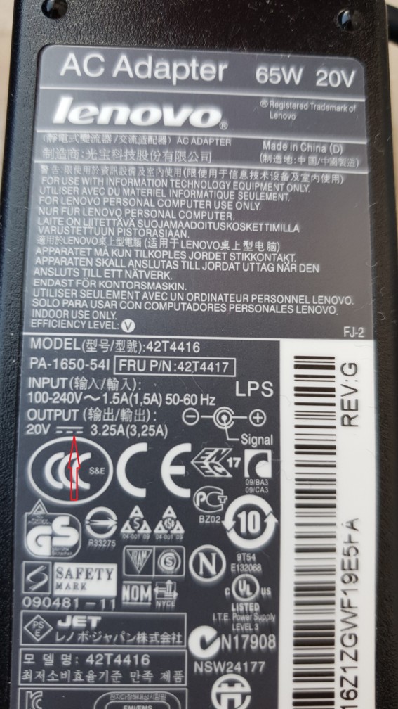

RogerWorkman hatterchen1 „Gibt es nicht! Ich kenne da aber einen guten Optiker... Den roten Pfeil wirst Du aber sicher finden. Und das ist nicht das ...“
Sorry, auf meinen Netzteilen...  von alten externen Festplatten und auch nicht auf dem Labornetzteil.
Stop, auf den Notebooknetzteilen ist das Zeichen drauf, die haben aber nicht 12V.
hatterchen1 RogerWorkman „Sorry, auf meinen Netzteilen... von alten externen Festplatten und auch nicht auf dem Labornetzteil. Stop, auf den ...“
Also verwendest Du nur "Selbstgestricktes"?
Auf allen zertifizierten Netzteilen ist dieses Zeichen vorhanden, selbst meine ganzen Chinesen haben das auf dem Typenschild.
Und mit der Spannung hat das nichts zu tun.

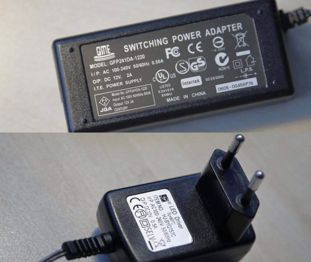

RogerWorkman hatterchen1 „Also verwendest Du nur Selbstgestricktes ? Auf allen zertifizierten Netzteilen ist dieses Zeichen vorhanden, selbst meine ...“
nein, garnichts selbstgetricktes, die Netzteile auch Chinesen,
oben  Beispiel HDD-Netzteil 12V, unten original mitgeliefertes Netzteil für die LEDs ... keine Striche zu sehen!?
hatterchen1 RogerWorkman „nein, garnichts selbstgetricktes, die Netzteile auch Chinesen, oben Beispiel HDD-Netzteil 12V, unten original ...“
Es ist eben auf nichts mehr Verlass.
