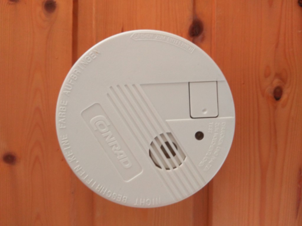

Rauchmelder gibt es zum Witzpreis und sündhaft teuer. Und Verbraucher sind zunehmend  gezwungen sich damit zu beschäftigen, unter anderem wegen der je nach Bundesland unterschiedlich gehandhabten Rauchmelderpflicht. Auch abseits der Pflicht haben viele gewiss Angst vor Bränden, weil die "Elektronik" im Haushalt immer mehr wird und Billignetzteile nicht unbedingt einen guten Ruf haben. Ein paar Videotipps zum Thema:
Wolfgang Rudolf vom CC2 hat sich in einem Videobeitrag mit Rauchmeldern befasst, erklärt wie sie funktionieren und überrascht mit einem interessanten Fazit. Und zwar, dass die Verpflichtung zu Rauchmeldern durch Lobbyarbeit entstanden sei, es keine Untersuchungen gäbe die belegen, dass dank ihnen wirklich Leben gerettet werden:

Es stellt sich also die Frage, ob es "teure" Rauchmelder bis weit über 20 Euro überhaupt braucht. Haben "teure" Gerät mit nicht wechselbarer 10-Jahres-Batterie einen echten Vorteil gegenüber Billigsteilen mit ersetzbarer 9-Volt-Batterie? Und: müssen es unbedingt Funkrauchmelder sein, die gegenseitig Alarm auslösen?
