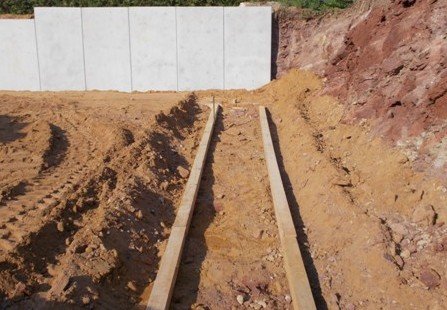

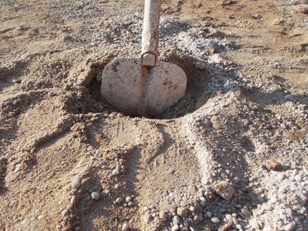

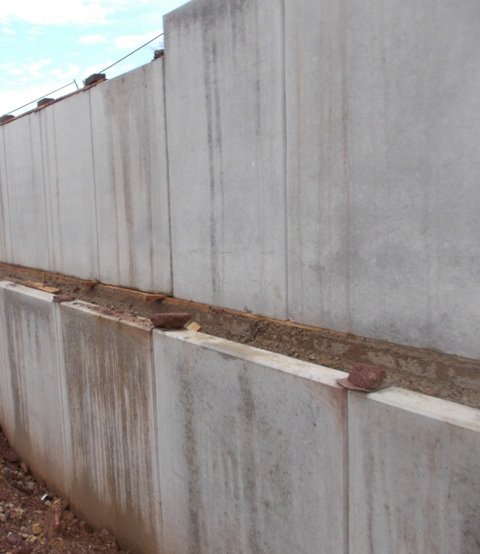

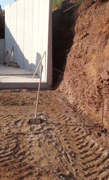

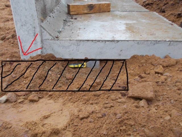

4. Wollte der Bauherr sparen? Die Winkelstützen sind 2 Meter hoch. Sie wurden auf eine 6 cm dicke Sandschicht gesetzt. Darunter war 12 cm dicker trockener Beton der nie abbindet. Mit einem Meter Abstand von der Vorderkante wurde eine 2. Reihe, 2m hohe Winkelstützen auf die Winkelstützen gestellt. http://www.rekers-beton.de/winkelstuetzen-gruendung.php
Schotter wurde auch eingespart!
Außerdem würde mein Fundament nicht bündig mit den Winkelstützen abschließen. Der größte Druck wirkt auf die Spitze.
Qualität statt Quantität
