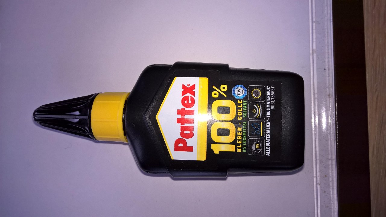

fbe xtom „das mit dem dübeln kannst vergessen, du bekommst die beiden löcher NIE so hin daß es paßt, es wird immer einen versatz ...“
nach wie vor favorisiert sekundenkleber
den hab ich genommen:
Wenn die 24stündige Abbindezeit rum ist stell ich ein Bild rein.

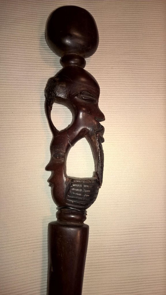

Hier das Foto:
Die Bruchstellen sind leider gut zu sehen. Muss den Stock in einer dunklen Ecke aufhängen ;-) Besser hab ich es wegen meiner alten Finger nicht hinbekommen.

xtom fbe „Das funktioniert hier nicht weil im Holz offenbar Spannungen waren. Die obere und untere Klebestelle hab ich mit Tape ...“
jo, jetze erst das bild gesehen, so gut wie aussichtslos das sauber wieder hin zu bekommen....
in dem fall hätte vermutlich nur eine mechanische abtragung an allen 3 bruchstellen und anpassung der konturen an den bruchstellen incl. wieder einfärben danach zum ziel führen können, eventuell, arbeit für einen profi, da sind wir hobby bastler einfach überfordert, ich zumindest auf jeden fall....
