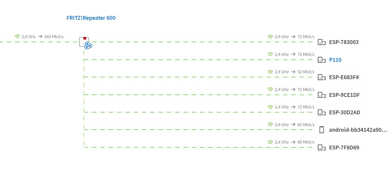

Bei mir waren es ältere Tablets von Samsung, die nur 2,4 GHz können und in meiner Werkstatt im Keller keine W-LAN-Verbindung aufgebaut haben.
Bis ich dahinter kam, dass das 5 GHz-Band stört, sich in der Vordergrund wegen der Entfernung drängt und das 2,4 GHz-Band von den Tablets nicht gefunden wurde.
Jetzt laufen sie einwandfrei...
