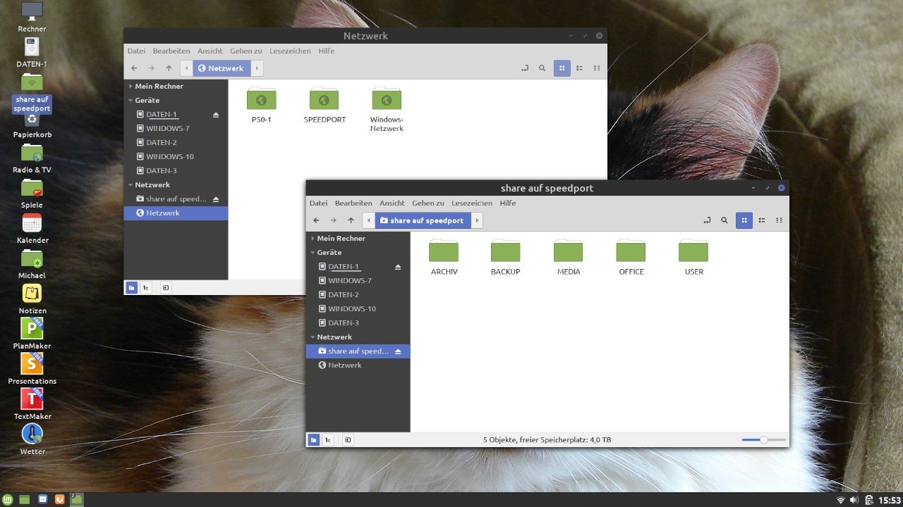

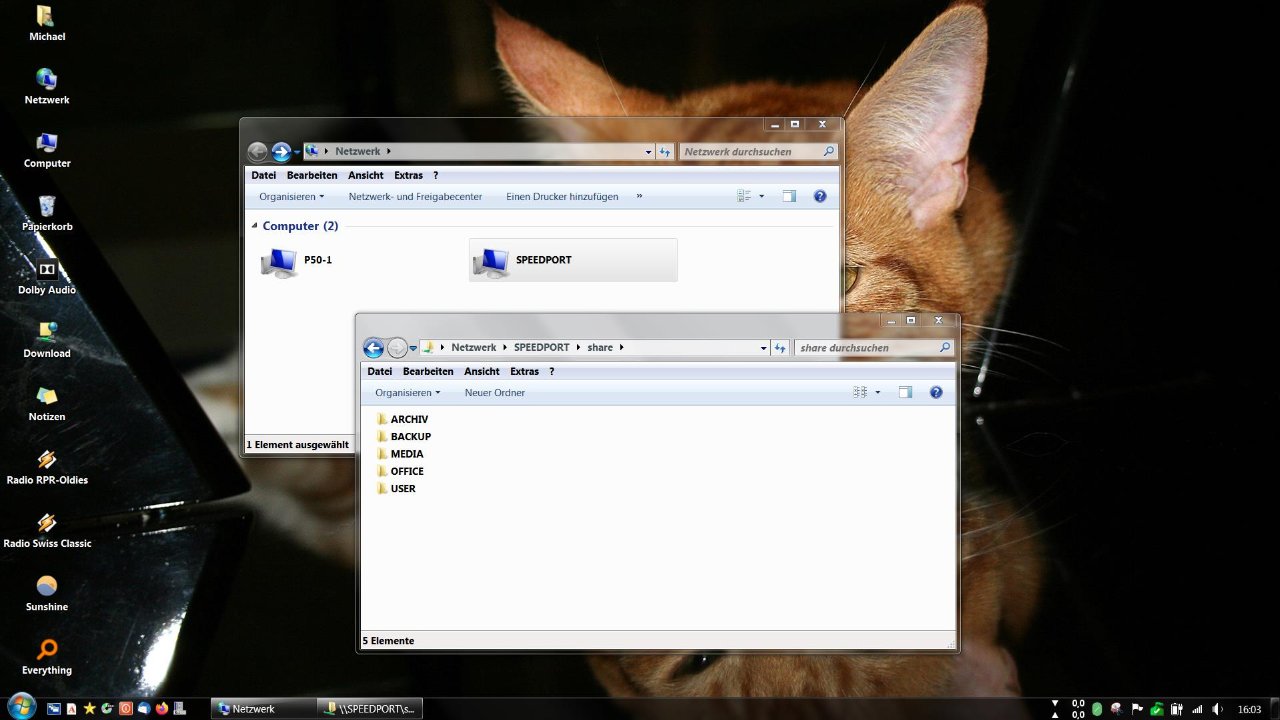

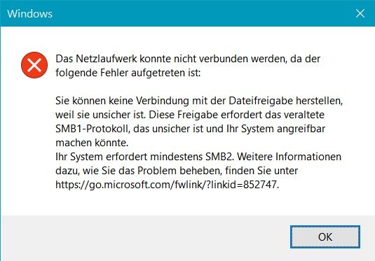

Am Speedport Smart 3 Router ist eine USB-Festplatte angeschlossen auf die per WLAN als Netzwerklaufwerk zugegiffen wird / werden soll.
Die Einstellungen am Router sind gemacht und unter Windows 7 und Linux Mint funktioniert das problemlos:
Unter Windows 10 aber nicht, da kommt folgende Fehlermeldung:
Der Link: https://docs.microsoft.com/de-DE/windows-server/storage/file-server/troubleshoot/smbv1-not-installed-by-default-in-windows hilft mir nicht wirklich ...
Hat jemand das gleiche Problem bzw. - für mich als unbedarften User - eine Lösung?  Danke für Tipps und Hinweise!
Alpha13 gelöscht_327338 „Router Speedport & Netzwerklaufwerk“
gelöscht_327338 Alpha13 „https://www.netzwelt.de/anleitung/171158-windows-10-so-aktiviert-smb-10-server-message-block.html ...“
Vielen Dank für die schnelle und zielführende Antwort! Bis zu dem "Windows-Features" war ich auch schon vorgedrungen, hatte aber den Punkt "Unterstützung für die SMB 1.0/CIFS-Dateifreigabe" übersehen.

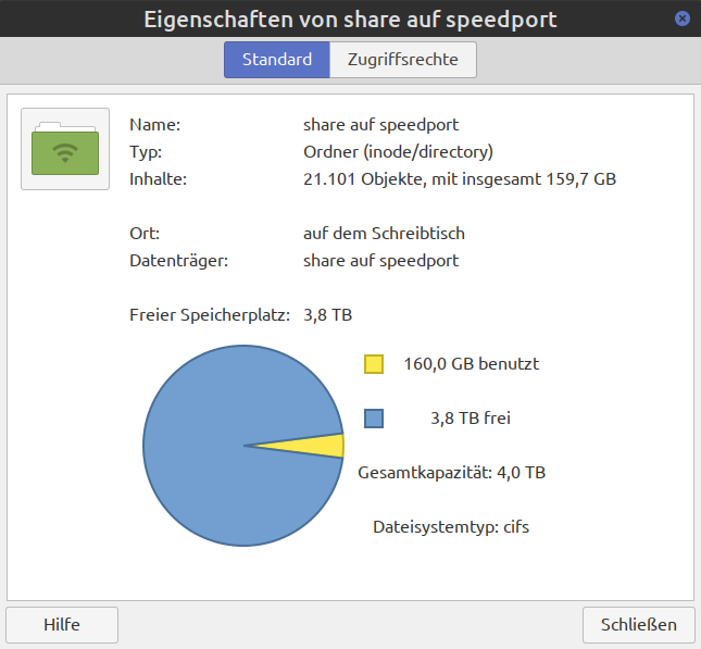

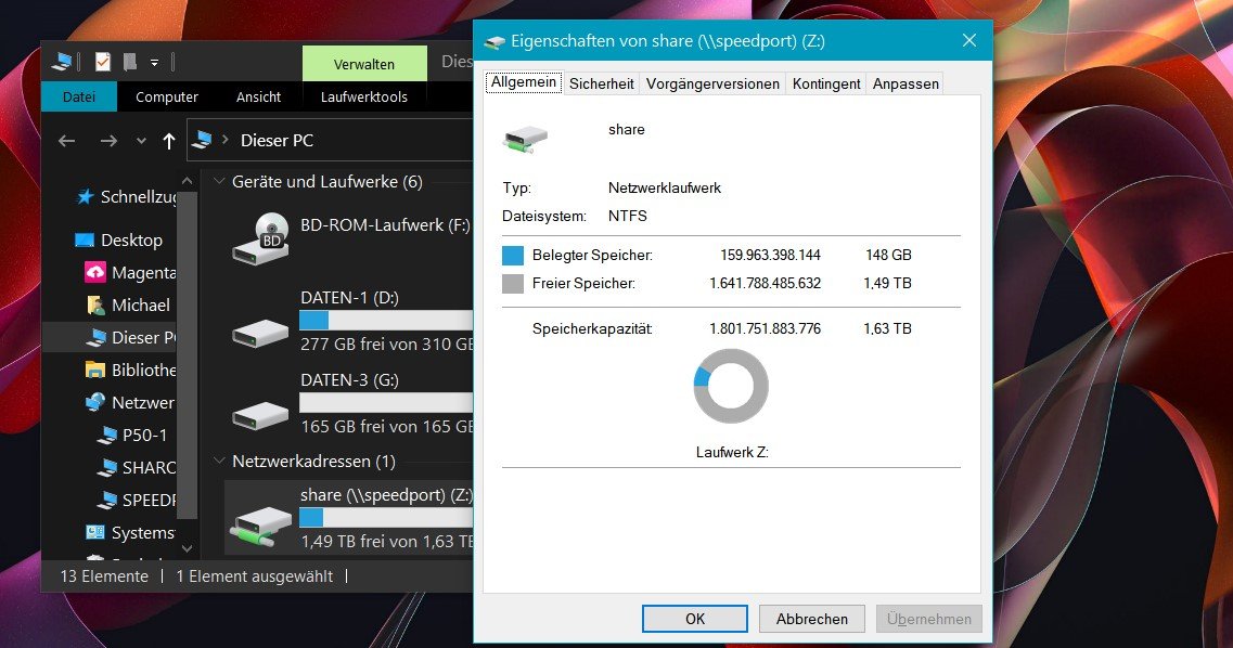

Zusatzfrage:

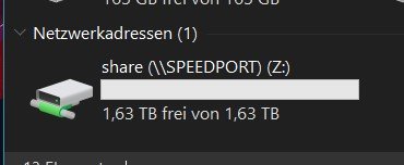

Unter Windows wird die 4 TB HDD als Netzwerklaufwerk nur mit 1.63 TB angezeigt:
unter Linux dagegen (siehe oben) mit den den vollen 4 TB. Die Platte ist mit NTFS formatiert und funktioniert am PC angeschlossen auch mit 4 TB.
Wie kann ich unter Windows das Netzwerklaufwerk mit der vollen Kapazität nutzen ?

Sonst welcher Speedport genau und wird im Speedport die Platte wirklich mit 4TB erkannt?
gelöscht_327338 Alpha13 „https://elektronik-magazin.com/usb-festplatte-an-router-anschliessen/ Den Zugriff auf die Platte kann man natürlich für ...“
Speedport Smart 3

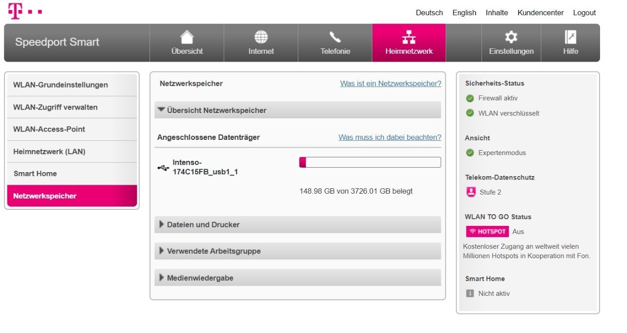

Unter Linux:
Unter Windows:

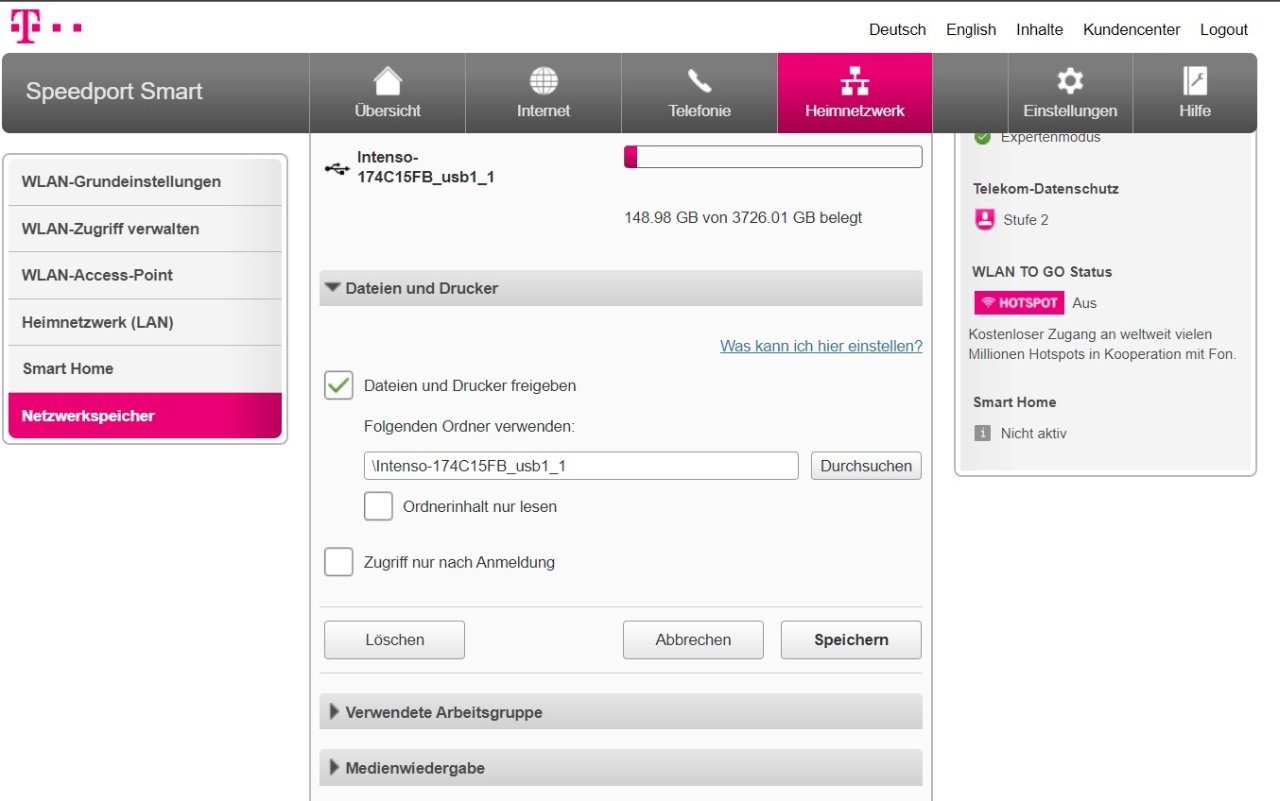

Alpha13 gelöscht_327338 „Speedport Smart 3 Unter Linux: Unter Windows:“
Einen User anlegen im Router wie im Video gezeigt (natürlich muß das der gleiche User wie unter W10 sein) ist da AFAIK nur noch ne Option...

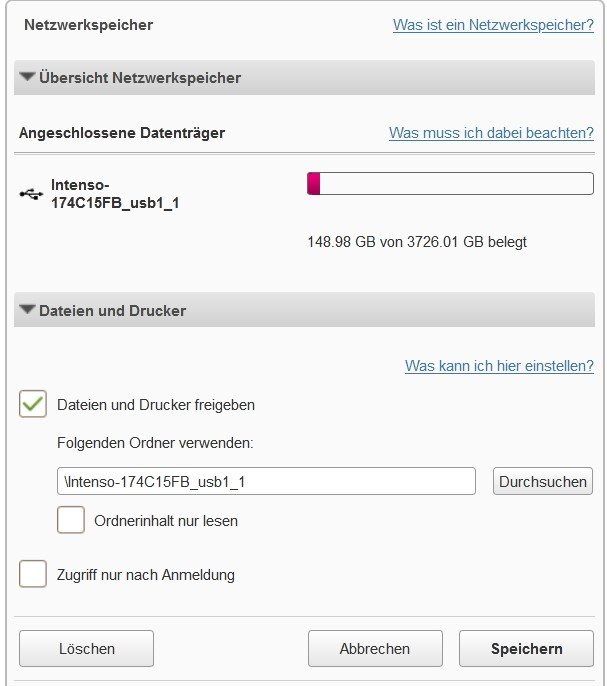

Diese Möglichkeit gibt es bei meinem Router nicht, nur:

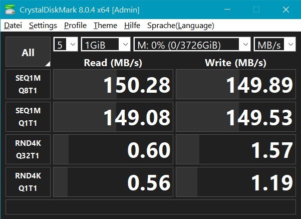

"Warum muß man den Speedport über die USB-Schnittstelle mit solch großen Datenträgern quälen ? Die Datenübertragung darüber ist mehr als schleppend.
Das ist (mir) nicht wichtig, ein Test ergab zwischen 25 - 40 MB/s über WLAN.

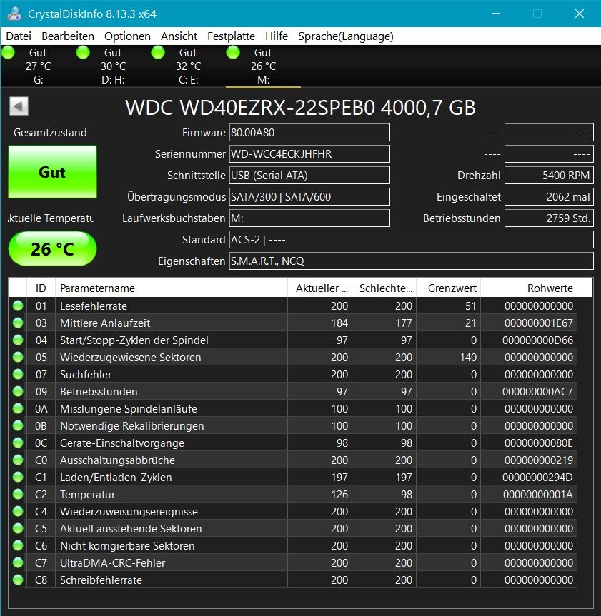

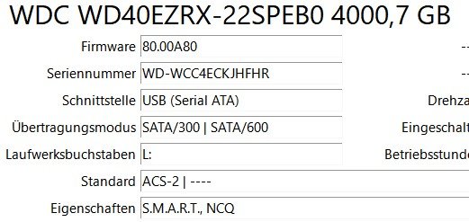

Es ist diese HDD:
Suche in Netz ergab: https://www.amazon.de/wd40ezrx-22speb0-Western-Digital-4-TB-DCM-hannht2mab/dp/B00QJ9S9O0
Alpha13 gelöscht_327338 „Es ist diese HDD: Suche in Netz ergab: ...“
Irgendwie gehts da um den USB auf SATA Controller im Gehäuse...
Und Ich habe dir schon gesagt man nimmt da nur 2,5" Platten...
gelöscht_327338 Alpha13 „Irgendwie gehts da um den USB auf SATA Controller im Gehäuse... Und Ich habe dir schon gesagt man nimmt da nur 2,5 Platten...“
"Problem" gelöst:
Dank Deiner Hilfe habe ich die HDD wie vorgeschlagen bereinigt und mit der Windows Datenträgerverwaltung neu eingerichtet = die Einrichtung als GPT (anstatt wie zuvor MBR) war die Lösung.

Höchst theoretisch sind da 480 Mbit/s = 60 MB/s max. möglich, real immer erheblich weniger!
Ist mir klar, wie weiter oben gesagt wurden (getestet) Werte von 25 - 40 MB/s am Router erreicht, je nach Dateigröße. Das langt zur Wiedergabe von (MP4-) Videos, zum Bearbeiten & Speichern von Office-Dateien etc. auf den angeschlossenen Rechnern aus.
Der (einzige aber wichtige) Vorteil: Das Übertragen von Dateien - z.B. an "die bessere Hälfte" über USB-Sticks entfällt, das geht jetzt alles über WLAN an unsere Notebooks.
