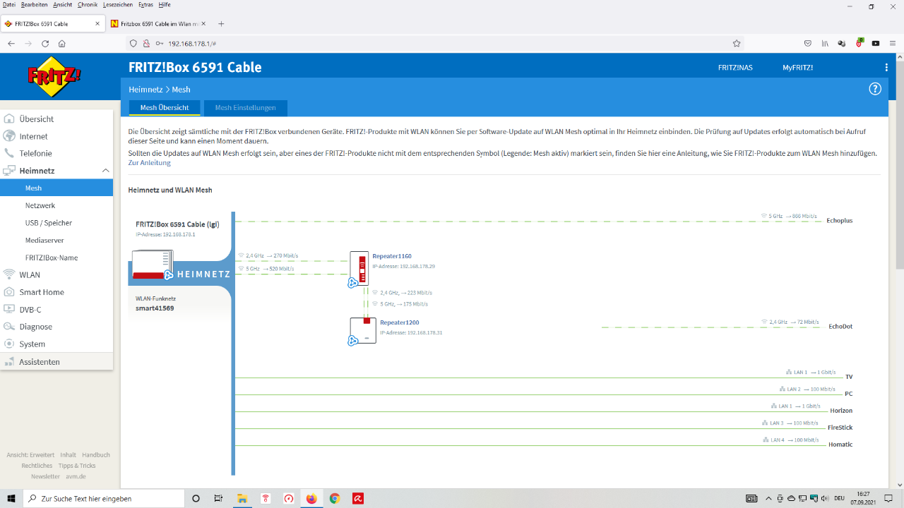

Ich habe über 10 Echos im Haus verteilt (insgesamt 28 W-LAN-Geräte) und alle laufen perfekt mit 2 Fritz-Repeatern und mit Mesh!
Hier mal meine W-LAN-Eistellungen und seit Monaten keinerlei Ausfälle damit.

roki19 gelöscht_35042 „Also mache das nicht so. Beide Netze 2,4 und 5 GHZ von der FB mit einer SSID betreiben, nicht trennen und der Echo und ...“
habe es jetzt mal so eingestellt wie auf dem Sreenshot. Halte es mal im Auge.
Danke für die schnelle Antwort. Werde mal berichten in den nächsten Tagen.

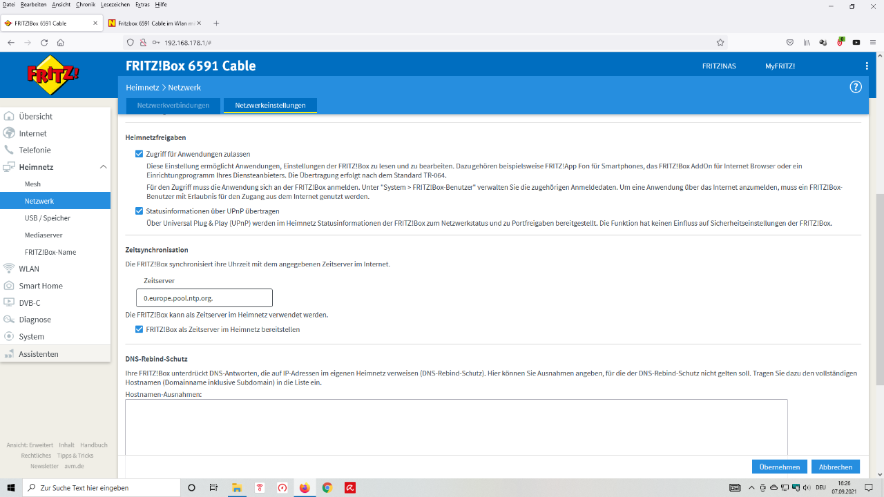

roki19 Nachtrag zu: „habe es jetzt mal so eingestellt wie auf dem Sreenshot. Halte es mal im Auge. Danke für die schnelle Antwort. Werde mal ...“
Update, alles läuft stabil nach den Einstellungen wie im Screenshot. Wieder mal ein Problem mit Hifle von Nickles gelöst.

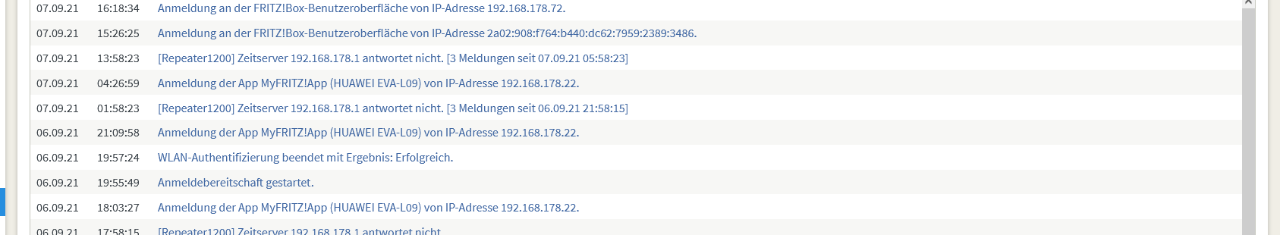

Aber warum steht in Ereignissen immer wieder ,,(Repeater 1200) Zeitserver 192.168.178.1 antwortet nicht.???? ( siehe Sreenshot)
Es läuft zwar alles und die Zeitserversynch steht soweit ich sehe auch alles richtig. Übersehe ich hier was????
gelöscht_35042 roki19 „Update, alles läuft stabil nach den Einstellungen wie im Screenshot. Wieder mal ein Problem mit Hifle von Nickles gelöst. ...“
Passiert bei mir auch schon mal, weiß der Geier..
