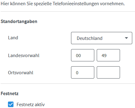

Hallo rocklady,
hast du neue Telefonnummern erhalten, oder deine alten Nummern übernommen.
Deine Rufnummern sind unter
Telefonie
Eigene Rufnummern
mit der Ortsvorwahl eingetragen.
Und unter Anschlusseinstellungen
und etwas weiter unten die Rufnummer mit Ortsvorwahl für ausgehende Gespräche ist ebenfalls eingetragen.

rocklady hddiesel „Hallo rocklady, hast du neue Telefonnummern erhalten, oder deine alten Nummern übernommen. Deine Rufnummern sind unter ...“
Tel.nr.habe ich irgendwas mit#121 und Ortsvorwahl habe ich unter meiner Nr.nicht eingegeben, da oberhalb Landes-und Ortsvorwahl von Vodafone schon eingetragen war.Allerdings steht unter Orts..nicht wie von dir abgebildet: F
estnetz aktiv.Da steht null.

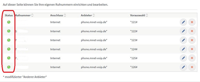

gelöscht_327925 rocklady „Tel.nr.habe ich irgendwas mit 121 und Ortsvorwahl habe ich unter meiner Nr.nicht eingegeben, da oberhalb Landes-und ...“
Wird denn der Status nach dem Eintragen der Rufnummern mit grün angezeigt?
Andernfalls sind die eben nicht beim Anbieter registriert (=freigeschalten!)
Falls du mit den bisherigen Tips nicht weiterkommst- drucke dir die Seite-1 mit den Einrichtungshinweisen am besten aus...ist dann leichter und übersichtlicher für's Eintippen.
https://forum.vodafone.de/t5/Archiv-Internet-Telefon-TV-%C3%BCber/Einrichtung-eigener-FB-6590-hakelt-bei-der-Telefonie/td-p/1633216
Ich gehe jetzt mal davon aus, daß das bei deiner FB6591 genauso abläuft.
