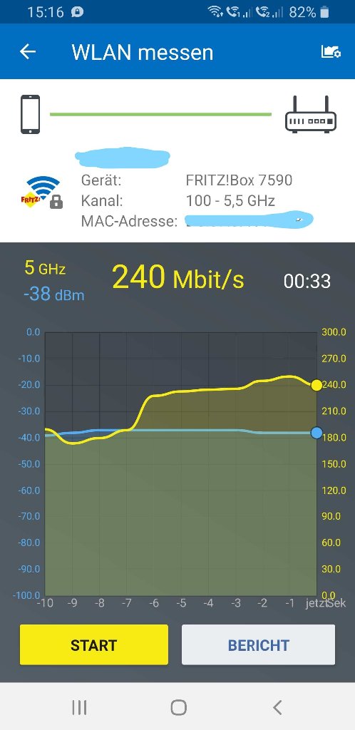

Nach einigem Gebastel habe ich es hinbekommen, bei mir lief allerdings auch nur die Version 2
(PC-Version, der PC selbst muss kein W-LAN haben)
Versuch macht kluch und man lernt immer noch dazu.. Zwinkernd
https://stadt-bremerhaven.de/fritzbox-durchsatz-des-wlan-mit-iperf-messen/

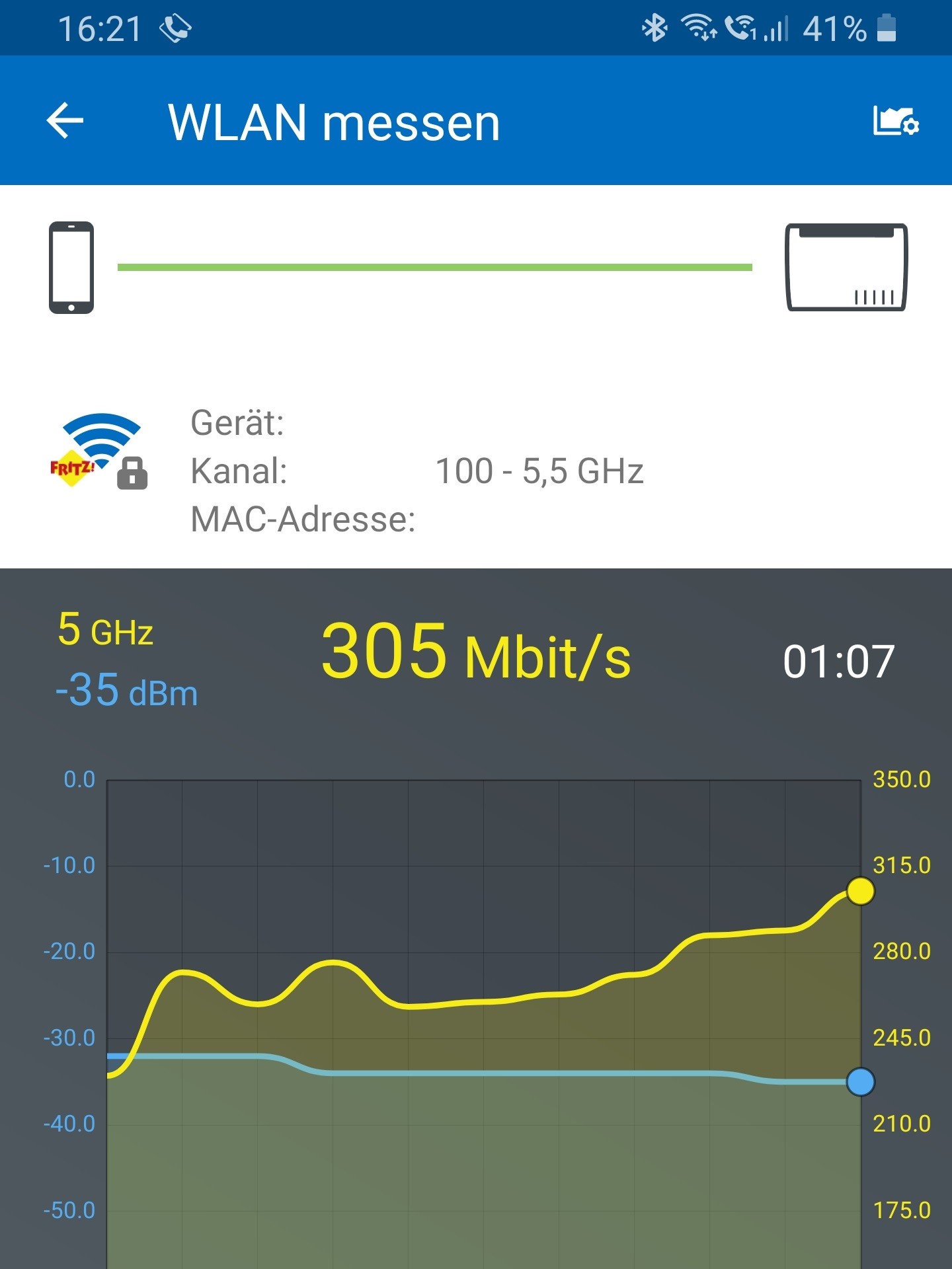

Mhh, ich hab seit dem Wechsel vom Speedport auf die Fritzbox nur gewonnen. Sowohl im Downlink (Sppedport ~105Mbit Fritzbox stabil und ganz gleichmäßig ~113Mbit) als auch im WLAN. Gegen mein Galaxy S9 kommen immer so knapp um die 200Mbit durch.

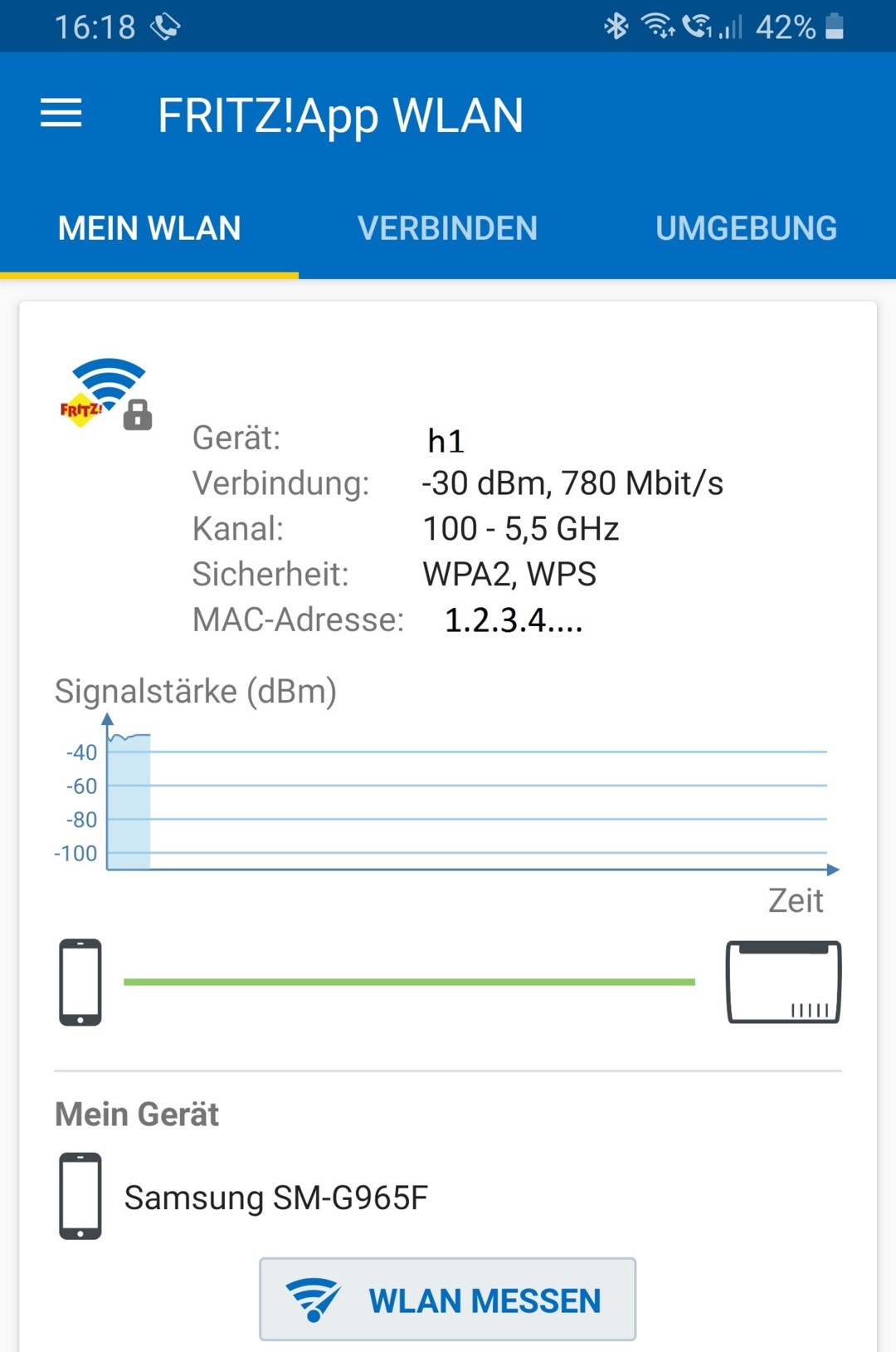

Die FB hat keine Macke, sondern die Geräte selbst suchen sich das aus.
Wenn du explizit den Geräten 2,4 oder 5 GHz zuweisen willst, musst du in der FB für beide Netze einen getrennten Namen eingeben, die erscheinen dann an deinem Gerät (sofern es 5 GHz kann).
Dann kannst du dem Gerät das Netz zuweisen...

hatterchen1 fbe „Ergänzung: Nach der Umstellung der FB auf 5Ghz Autokanal und den Haken bei WLAN-Kanäle mit 160 MHz-Kanalbandbreite ...“
Alle Wlan Geräte sind nach wie vor im 2.4 Ghz Band.
Können die denn alle 5GHz?
Meine können das nicht alle.

Nein, ist auch nicht erforderlich es geht nur um das Smartphone.
Ein Blick in das Datenblatt des Redmi 4A zeigt dass das Gerät nur 2,4Ghz kann :-(.
Man sollte vor jeder Aktion die Möglichkeiten checken. Ich habe das einfach vorausgesetzt. shame.
