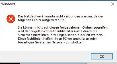

Hallo Leute,
bei einem meiner PCs im Netzwerk taucht immer die folgende Fehlermeldung auf und zwar wenn ich auf die  Netzwerkplatte zugreifen will.
Diese Meldung kriege ich seitdem ich Windows auf diesem PC zurückgesetzt hatte, weil es vermurkst war.
Ich hab schon im Gruppenrichtlinien Editor rumgesucht, aber nix passendes gefunden.
Hat einer ne Idee, wie man das abstellen kann?
Vielen Dank im Voraus für Eure Mühe.
Freundliche Grüße aus Osthessen
aldigator

gelöscht_35042 aldigator „Netzwerklaufwerk kann nicht verbunden werden“
Zu wenig Info!!
Welches OS auf dem PC, welches NAS (Typ), wie greifst du zu (LAN oder W-LAN) usw...
aldigator gelöscht_35042 „Zu wenig Info!! Welches OS auf dem PC, welches NAS Typ , wie greifst du zu LAN oder W-LAN usw... Gruß“
Moin lutty,
da hast du vollkommen Recht, Sorry! Also hier die Info:
das OS ist Win10, NAS von WD (mycloud). Zugriff über LAN. Das Komische dabei ist, ich hab noch ein 2. NAS in Betrieb und zwar von Synology und da fluppt alles prima. Es kann aber eigentlich nur an irgendeiner blöden Einstellung in Windows liegen, denn die anderen Kisten in meinem Haus haben das Problem nicht.
Ich vermute, dass ich es beim Einrichten von Windows ein bißchen übertrieben hab mit den Privatsphäre Einstellungen, hab aber auch jetzt keine Lust mehr, das OS noch einmal neu aufzusetzen bloß wegen dieser einen Macke.
Schönen Sonntag noch,
Tschüß,
Dirk

gelöscht_35042 aldigator „Moin lutty, da hast du vollkommen Recht, Sorry! Also hier die Info: das OS ist Win10, NAS von WD mycloud . Zugriff über ...“
Hmm..
mit Synology hätte ich dir bestimmt helfen können, da ich auch eines habe.
Mit dem WD-Teil  ist es schon schwieriger, denke aber eher, dass eine Einstellung vom WD den Zugriffe verhindert..
Könnte aber auch z.B. am Benutzerkonto von WIN10 liegen.
Gehe mal System-Benutzerkonto-Einstellungen der Benutzerkonten ändern und ziehe mal den Regler ganz nach unten.
Sonst fallen mir noch die Netzwerkeinstellungen ein, wo es div. Freigaben zum aktivieren gibt!
Schwierig halt, bei diesen NAS..
aldigator gelöscht_35042 „Hmm.. mit Synology hätte ich dir bestimmt helfen können, da ich auch eines habe. Mit dem WD-Teil ist es schon ...“
ich kann aber doch von den anderen Kisten bzw. Läppis auf das WD Teil zugreifen. Deshalb kann es sich doch afaik nur um eine Einstellung in Windows handeln,  oder?
Benutzerkonten Einstellungen war's auch nicht. Hab mich sogar dafür mit Administrator Konto angemeldet. Hat aber nix gebracht
an der PC Hardware kann's auch nicht liegen. Ich hab das Teil neugebootet und Linux Mint, was ich ebenfalls auf dieser Kiste drauf habe gebootet. Damit kann ich absolut problemlos auf das WD NAS zugreifen.

gelöscht_35042 aldigator „an der PC Hardware kann s auch nicht liegen. Ich hab das Teil neugebootet und Linux Mint, was ich ebenfalls auf dieser ...“
Schon mal das WD neu gebootet? Man weiß ja nie...Unentschlossen
Unter "Netzwerk" müsste das NAS unter WIN10 auf jeden Fall auftauchen..
aldigator gelöscht_35042 „Schon mal das WD neu gebootet? Man weiß ja nie... Unter Netzwerk müsste das NAS unter WIN10 auf jeden Fall auftauchen.. Gruß“
Das tut es auch, aber ich kann mich trotzdem nicht verbinden

gelöscht_35042 aldigator „Das tut es auch, aber ich kann mich trotzdem nicht verbinden“
Im Netzwerk liegt irgendwo der Fehler.
Unter Netzwerk- und Freigabecenter (erweiterte Einstellungen) mal rumbasteln..
