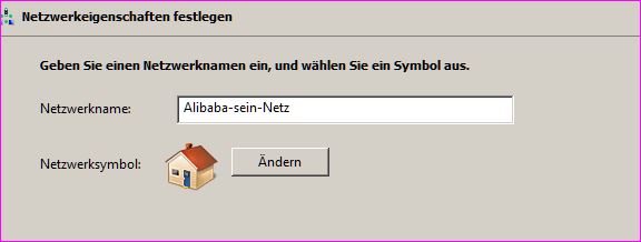

Nur das Heimnetz heisst nun wohl dauerhaft "Heimnetz 2";
Dann öffne mal das Netzwerk- und Freigabecenter, klicke auf das Häuschensymbol und dann benennst du es um in...
Zwinkernd
Alibaba gelöscht_327925 „Dann öffne mal das Netzwerk- und Freigabecenter, klicke auf das Häuschensymbol und dann benennst du es um in...“
Jo, danke ! Mein Satz war mehr scherzhaft gemeint. Ich war eher deswegen erschrocken, weil das Heimnetzwerk für mich nicht durchschaubar plötzlich einen anderen Namen hatte. Vom nicht funktionierenden Scanner und dem deaktivierten Defender erst gar nicht zu reden. Ist ja nun wirklich kein "normaler Alltag" ?
Aber Dein Tip hat mir u. A. auch gezeigt, dass man auch das Häusschen-Symbol ändern kann. Wusste ich gar nicht. Hab mal die grüne Tasse genommen. Gefiel mir und erinnert mich an viel Kaffee...
