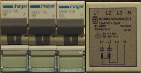

Aber ich habe da eine Frage an dich, befinden sich die Steckdosen und die Box im gleichen Stromkreis?
hddiesel aldigator „fritz powerline stürzt ständig ab“
Hallo Aldigator,
FRITZ!Box meldet "Die Störung wurde möglicherweise durch Powerline verursacht"
Verschiedene Stromkreise?
Eventuell noch Phasenkoppler und Vorsicherungen verwenden.

aldigator hddiesel „Hallo Aldigator, FRITZ!Box meldet Die Störung wurde möglicherweise durch Powerline verursacht Verschiedene Stromkreise? ...“
Hallo HDdiesel,
ich melde mich mal wieder zurück zum Thema Powerline und zwar mit dem Ergebnis, dass ich auf deinen Rat hin die Stromkreise in meinem Haus vom Elektriker hab checken lassen. Tatsächlich waren die Geräte in meinem Büro (im Keller) an einem anderen Stromkreis angeschlossen. Der Elektriker hat das behoben und nun sind die Störungen zwar nicht ganz weg, aber doch deutlich weniger geworden.
DAnke also für diesen RAt, DAnke aber auch an alle anderen.
