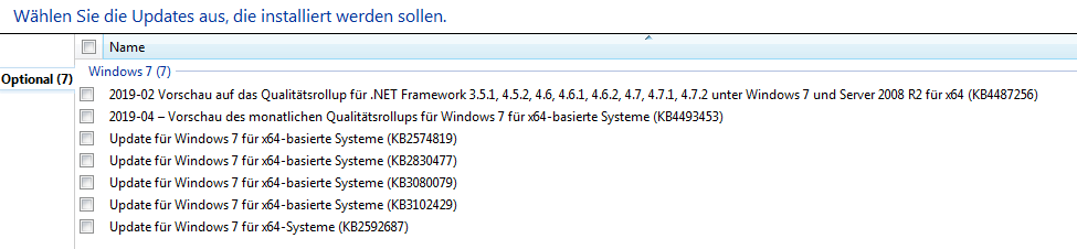

und noch eine Frage nebenbei. In den Windows Updates hat es optionale Updates, soll man die installieren oder nicht?

Optionale Updates brauchst Du per se nicht zu installieren. Falls es Dich interessiert, kannst Du anhand der KB-Nummer ebenfalls bei MS nachschauen, wofür oder wogegen die Updates sind und dann entscheiden, ob Du sie brauchst oder nicht. Ansonsten blendest Du sie halt einfach aus.
Bei den von Dir verlinkten Updates sind z.B. welche dabei, die für einen Remote Desktop zu Systemen mit W8.1 Verbesserungen bringen oder so. Da Du aller Wahrscheinlichkeit nach keine Systeme mit W8.1 fernwartest und die Updates seit 2013 draussen sind, ohne Dein System negativ zu beeinflussen, weil sie nicht installiert wurden, brauchst Du sie aller Wahrscheinlichkeit nach nicht.
Wenn Du sie trotzdem installierst, dann belegen sie halt ein paar kB mehr, bringen Dich aber auch nicht weiter.
