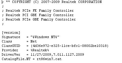

Ganz fertig sind wir noch nicht!
Wenn Du den Treiber von Lenovo installiert hast, dann müsste jetzt direkt unter C: ein Pfad sein wie folgt:
C:\DRIVERS\WIN7\ETHRTK\WIN7\64
C:\DRIVERS\WIN7\ETHRTK\WIN7\32
Öffne den Gerätemanager und klicke dort rechts auf den Eintrag Deiner Netzwerkkarte:
- Treibersoftware aktualisieren
- Auf dem Computer nach Treibersoftware suchen
- Aus einer Liste von Gerätetreibern auf dem Computer auswählen
- dann auf den Button "Datenträger..." klicken
- dort über "Durchsuchen" o.g. Pfad angeben und dann im passenden Ordner zu Deiner Architektur die *.inf-Datei auswählen
- im nächsten Fenster dann den Haken entfernen bei "Kompatible Hardware anzeigen" !!! Denn dann sollte auch der Realtek PCIe GBE Family Controller auftauchen.
Den wählst Du bitte aus und installierst ihn, auch wenn Windows meckert, dass er nicht kompatibel ist. Wenn es nicht klappt, springt er sowieso wieder auf den alten zurück.

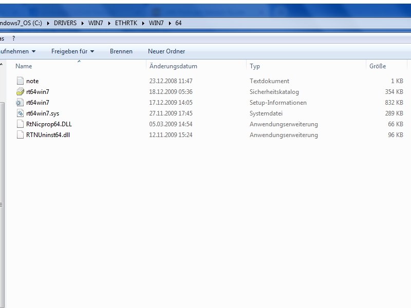

Howie67 gelöscht_189916 „Ganz fertig sind wir noch nicht! Wenn Du den Treiber von Lenovo installiert hast, dann müsste jetzt direkt unter C: ein ...“
Ordner gefunden, aber es gibt da keine *.inf datei... siehe Bild
Und nein, hab zwar nachgesehen, und da sind auch 2 LED dran, aber wie sie leuchten...
gelöscht_189916 Howie67 „Hallo Ordner gefunden, aber es gibt da keine .inf datei... siehe Bild Und nein, hab zwar nachgesehen, und da sind auch 2 ...“
Die Datei gibt es schon, Du hast nur die Dateinamenserweiterung abgeschaltet.
Die rt64win7 mit dem Zahnrad ist die richtige Datei.
Erweiterungen einblenden
So, Treiber aktualisiert, und da ist er der GBE.

gelöscht_189916 Howie67 „Ich hab jetzt mal die ID ausgelesen, siehe bild ich weiß nun nur nicht was ich für nen Treiber installieren soll. Drauf ...“
Und wo bekomme ich solch ein Linux her? Bin da etwas unbeleckt...
Das kannst Du Dir einfach als ISO herunterladen wie z.B. eine aktuelle Version von Ubuntu oder MINT als einsteigerfreundliche Versionen.
Diese ISO beförderst Du mit Rufus auf eine USB-Stick, den lässt Du stecken und drückst beim fälligen Neustart bei SL510 die Taste F12 für die Bootauswahl und wählst den Stick als Bootmedium.
Dann lässt Du den Rechner hochfahren und schaust, ob Dein LAN dann mit Gigabit läuft. Linux macht sich aus dem treibereien von Windows nämlich nix.
