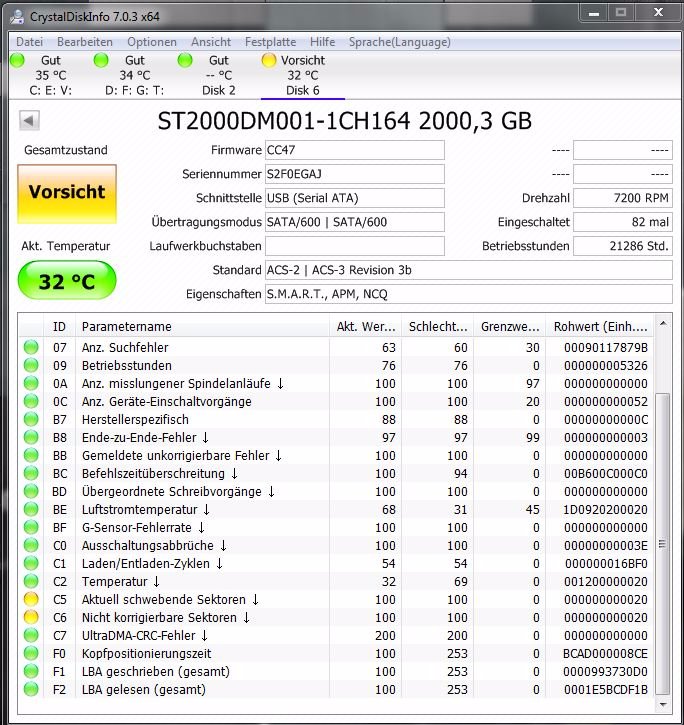

wie kann man die HD eines NAS unter Windows checken
Hardy© / 48 Antworten / Baumansicht Nickles

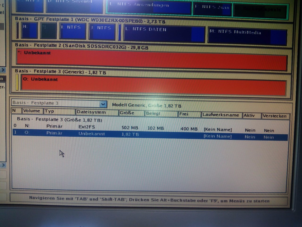

mein NAS hat gelegentliche Ausfälle und dann wird ein Hardwarefehler gemeldet. Nach einem Reset geht's dann eine Weile gut. Ich würd die HD gern auf Probleme überprüfen.
Das NAS wird ja sicher unter LINUX laufen mit entsprechenden Ext Partitionen auf der HD.
Könnte ich die aus dem Gehäuse ausbauen, an einen Win-PC stöpseln und z.B. mit ChristalDisk checken?
Auf keinen Fall will ich riskieren, das Windows an der HD etwas ändert oder darauf schreibt.
Gruß Hardy©
apollo4 Hardy© „wie kann man die HD eines NAS unter Windows checken“
Ja, ist doch kein Problem. Windows wird da nicht darauf schreiben wenn man diese Platte nicht direkt im PC einbaut, sondern in eine Dockingstation für HD Platten.
USB3 vorhanden? oder eSATA?. Das ist wichtig wennn man nicht warten will. Denn bei USB2 dauert das lange.
Hardy© apollo4 „Ja, ist doch kein Problem. Windows wird da nicht darauf schreiben wenn man diese Platte nicht direkt im PC einbaut, ...“
Dockingstation hab ich nicht, die HD ist "nackt" wenn ich sie aus dem NAS Gehäuse ausgebaut habe. Ich hätte zwei Optionen:

apollo4 Hardy© „Dockingstation hab ich nicht, die HD ist nackt wenn ich sie aus dem NAS Gehäuse ausgebaut habe. Ich hätte zwei Optionen: ...“
2. mit einem USB 3.0 Dongle USB to SATA
Damit auf keinen Fall. Denn da können Fehler auftreten Ich würde mich nicht darauf verlassen.

gelöscht_189916 Hardy© „wie kann man die HD eines NAS unter Windows checken“
Ausbauen würde ich sie auf jeden Fall und dan einem SATA-Port im Rechner anschliessen. Dann nimm eine Live-CD mit Linux oder ein installiertes und lassen von dieser die smartmontools laufen. Das dürfte der sicherste Weg sein.
https://www.smartmontools.org/
Unter ubuntu gibt es z.B. sogar eine GUI für die Tools:
https://wiki.ubuntuusers.de/Festplattenstatus/
https://wiki.ubuntuusers.de/Festplattenstatus/#GSmartControl
Hardy© gelöscht_189916 „Ausbauen würde ich sie auf jeden Fall und dan einem SATA-Port im Rechner anschliessen. Dann nimm eine Live-CD mit Linux ...“
bin leider mit LINUX überhaupt nicht vertraut. Das einzige was ich hin bekomme wäre ein PC-Start einer Live-CD aber da dann noch was installieren ....?
Gruß Hardy©
gelöscht_189916 Hardy© „bin leider mit LINUX überhaupt nicht vertraut. Das einzige was ich hin bekomme wäre ein PC-Start einer Live-CD aber da ...“
Hier eine Übersicht über CD mit den smartmontools, die ISO von Ubuntu haben das m.E. auch drin:
https://www.smartmontools.org/wiki/LiveCDs
http://ftp.uni-kl.de/pub/linux/knoppix-dvd/KNOPPIX_V7.7.1DVD-2016-10-22-DE.iso
Am besten lädst Du gleich die DVD und ziehst diese dann mit rufus auf einen USB-Stick:
https://rufus.akeo.ie/?locale=de_DE
Dann von Stick booten und dort dann die smartmontools laufen lassen. Falls es nicht ganz so sehr pressiert und Du das nicht hinbekommst, kann ich auch noch eine Bilderserie einstellen. In USB-Gehäusen kannst Du die Platte ebenfalls per Kommandozeile prüfen:
https://wiki.ubuntuusers.de/Festplattenstatus/#Externe-USB-Gehaeuse
Ob das über das Netzwerk auch klappt beim NAS, müsste ich selbst erst herausfinden.
Hardy© gelöscht_189916 „Hier eine Übersicht über CD mit den smartmontools, die ISO von Ubuntu haben das m.E. auch ...“
vielen Dank, das Du hilfst. Also es pressiert nicht so. Aktuell lief das NAS jetzt ohne Stocken fast 48 Std.. Allerding hatte ich alle Portfreigaben deaktiviert so das ein Zugriff nur vom LAN möglich war sowie den DLNA Media-Server abgeschaltet.
Um ein Wärmeproblem auszuschaltet ist die HD aktuell auch wieder im NAS-Gehäuse eingebaut. Insofern wäre ein smart Check über Kommandozeile oder über LAN der beste Weg.

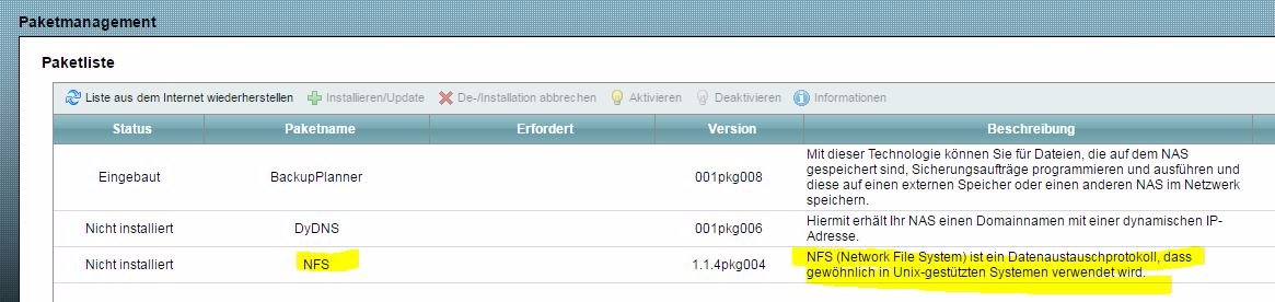

Für mich interessant wäre die Frage, ob man zusätzliche 3rd party plugins von Zyxel installieren kann, z.B. ein HD check-tool. MEDION stellt ja nur diese 3 zur Verfügung:

gelöscht_189916 Hardy© „fakiauso, Du kennst Dich gut aus mit dem Teil! Ob es eine neue Firmware gibt prüft das NAS automatisch. Seit Kauf gab es ...“
Müsste gehen:
http://zyxel.nas-central.org/wiki/3rd_party_zypkgs#NSA-212_.28Medion.29
http://zyxel.nas-central.org/wiki/Using_ZyXEL_packages_%28NSA-212%29
Ist allerdings schon etwas gehobener Anspruch, um das zu installieren.

jetzt ist es amtlich, mein altes NAS hat ein massives Wärmeproblem.
Hab's nach mehren Abstürzen nochmals aus dem Gehäuse ausgebaut.
Bei extensiven Zugriffen wird die HD so heiss, daß man es nicht mehr anfassen kann, vermutlich um die 60°.
Irgendwann fällt sie dann aus und nur ein Reset kann sie wiederbeleben. Der Frieden hält dann aber nur, wenn sie nicht gleich wieder heiss wird sondern sich abkühlen kann.
Wenn mein Backup irgendwann mal abgeschlossen ist, werde ich die austauschen und nur noch als Sicherungs-Medium verwenden.
Zusätzlich werde ich beide NAS mit einem Lüfter nachrüsten....
Echt blöd, das Teil ist kaum 3 Jahre alt (war aber B-Ware aus dem Fabrikverkauf).

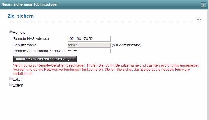

@fakiauso:

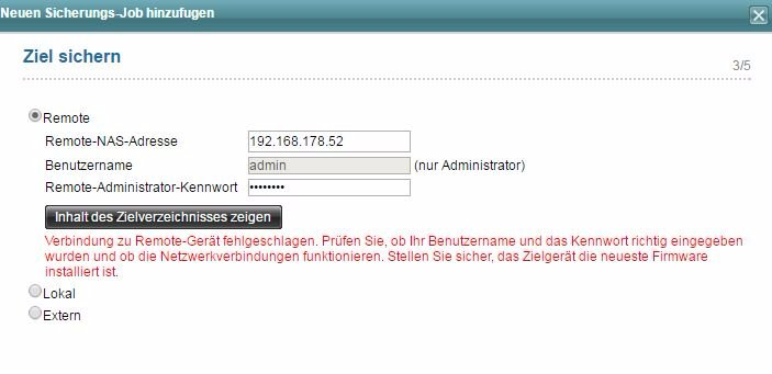

vielleicht fällt Dir was zu folgendem Problem ein:
Wenn ich einen Backup-Job anlegen will, der eine 1:1 Spiegelung eines bestimmten Ordners von NAS1 auf NAS2 durchführen soll, erhalte ich diesen Fehler:
Im Log vom Quell-NAS steht:
When query remote target [192.168.178.52]: connection broken in data stream
Im Log vom Ziel-NAS steht:
zysync server v2.00 stopped
Ich kann den Backup-Job also gar nicht bis zu Ende einrichten.
Wenn ich dasselbe auf einen am NAS1 angestöpselten USB-Stick mache funktioniert es tadellos.

gelöscht_189916 Hardy© „ich baue die jetzt aus dem Plastik-Gehäuse aus und werde mir aus Alu-Profil ein wire-frame basteln, wo beide untergebracht ...“
Im Prinzip steht bereits alles drin.
Entweder bricht zysync ab, weil irgendwo die Leitung zu dünn ist oder es kann auf den Stick zugreifen, jedoch nicht auf den Sicherungsordner des Laufwerks, warum auch immer. So der Ansage nach würde ich auf ein Verbindungsproblem zum eigentlichen NAS-Laufwerk/Ordner tippen.
Vielleicht versuchst Du auch einen anderen Speicherordner auf dem Ziellaufwerk oder richtest die Freigabe erneut ein mit ggf. anderem Passwort.
Da es hier scheinbar um eine Fritzbox als Router geht, die Dinger untereinander sehen sich und dürfen auch miteinander kommunizieren? Dazu habe ich noch das gefunden:
https://www.tecchannel.de/a/fritz-box-fuer-den-nas-betrieb-richtig-konfigurieren,2026741
Also den LAN-Modus mal in den Power-Modus stellen.
Mit NAS zu NAS scheint das sowieso nicht ganz einfach zu sein.

Hardy© gelöscht_189916 „Im Prinzip steht bereits alles drin. Entweder bricht zysync ab, weil irgendwo die Leitung zu dünn ist oder es kann auf den ...“
danke für den Ansatz, werd ich mir heute Abend in Ruhe durchlesen. Nur nochmals zur Sicherheit:
Quell-Nas auf daran angeschlossenen USB-Stick funktioniert (da ist ja auch kein LAN involviert)
Quell-NAS auf Ziel-NAS funktioniert nicht.
Router dazwischen ist eine FritzBox 7270 und 2 Switches.

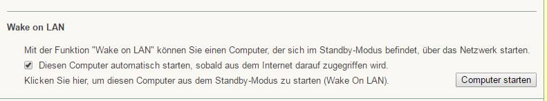

Hardy© gelöscht_189916 „Dann dürfte dort irgendwo der Hund begraben sein, da sind ja schon einige Zwischenstationen drin.“
meine FritzBox verfügt weder über einen Green noch Power Mode.
Wenn ich das ganze testhalber andersherum versuche (Quell und Ziel NAS vertauscht) kommt derselbe Fehler. Tja, nicht gut. Jetzt hab ich eine Backup-NAS aber die Softwäre läuft nicht.

PeterP1 Hardy© „meine FritzBox verfügt weder über einen Green noch Power Mode. Wenn ich das ganze testhalber andersherum versuche Quell ...“
bei mir läuft das gleiche Medion-NAS seit gut 5 Jahren zufriedenstellend. Möglicherweise geht der Backup-Job einfach deshalb nicht, weil sich das NAS schlafen gelegt hat.
Ich mache meine Backups mit Robocopy. Da kann es sein, daß der Job nicht anläuft, weil das NAS schläft. Deshalb habe ich einen Wecker in das Batch-Script eingebaut, der bisher zuverlässig funktioniert.

Hardy© PeterP1 „Hallo, bei mir läuft das gleiche Medion-NAS seit gut 5 Jahren zufriedenstellend. Möglicherweise geht der Backup-Job ...“
Hi Peter,
schön das es noch ein paar andere USER mit diesem NAS gibt.
Also, mit Aufwachen hat meiner kein Problem, ich hab in der FritzBox Wake on LAN aktiviert.

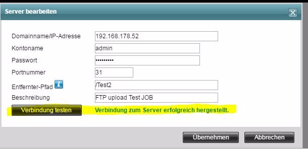

Hardy© Nachtrag zu: „Hi Peter, schön das es noch ein paar andere USER mit diesem NAS gibt. Also, mit Aufwachen hat meiner kein Problem, ich hab ...“

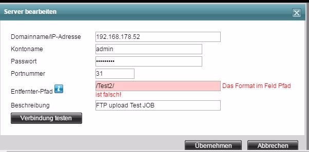

FPT uploader funktioniert auch nicht oder ich kapier's nicht.
Quelle ins mein altes NAS
Ziel ist mein neues NAS, dort ist FPT eingerichtet mit Port 31 (Port 21 hat schon das andere NAS)
Wenn ich den JOB einrichte wird erfolgreich eine Testverbindung zum Ziel-NAS hergestellt und ich kann den Pfad für den Upload auswählen. Mit Definition des zu überwachenden Quell-Ordners kann der JOB vollständig eingerichtet werden.
Wenn nun eine neue Datei im Quell-Ordner abgelegt wird, wird dies auch richtig erkannt. Eintrag im Log lautet: "Sample.file is queued"
Mehr passiert aber nicht, der eigentliche Upload zum Ziel-NAS erfolgt nicht, selbst wenn ich die Nachfrist auf nur 1 Minute setze.

Hardy© gelöscht_189916 „Mal eben kurz:http://www.synology-forum.de/showthread.html?37291-Daten-von-NAS-zu-NAS-Kopieren-nur-wie Müsste mittels ...“
danke für den Hinweis.

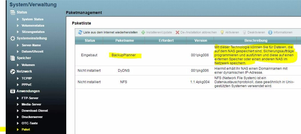

also einen Remote Ordner gibt es bei dem MEDION/Zyxel leider nicht oder ich wüsste zumindest nicht, wie. Hat das evtl. mit einem Paket zu tun, was man noch installieren muss:

gelöscht_189916 Hardy© „danke für den Hinweis. also einen Remote Ordner gibt es bei dem MEDION/Zyxel leider nicht oder ich wüsste zumindest ...“
Normal nicht - wenn Du nur Windows nutzt, dann sollten die Freigaben auch mit SMB oder FTP als Protokoll laufen.
Der Ansatz mit dem remote-Ordner oder btsync verfolgt ja nicht das Protokoll an sich, sondern den Zugriff auf die Ordner der NAS untereinander ohne Zwischen-Client.
Wenn es nur um das einmalige Übertragen von Daten geht, würde ich diese vom ersten NAS auf einem PC parken und dann auf das andere wieder hochschieben. Oder Du klemmst die Dinger einmal am selben Hub an, falls es möglich ist und diese sich wegen der Switches dazwischen nicht finden.
Ist halt immer doof, wenn man nicht davor sitzt und keinen Plan hat, wie das ganze zeug verdrahtet ist. Eventuell hülfe es noch, die Switches statisch zu routen:
https://avm.de/service/fritzbox/fritzbox-7270/wissensdatenbank/publication/show/581_Statische-IP-Route-in-FRITZ-Box-einrichten/
Edit: Ich nehme ja an, Du fährst das Ding immer noch mit der originalen Firmware und nicht mit der Open-Source-Variante:
Damit sollte nämlich btsync auf alle Fälle auch funktionieren:
Hardy© gelöscht_189916 „Normal nicht - wenn Du nur Windows nutzt, dann sollten die Freigaben auch mit SMB oder FTP als Protokoll laufen. Der ...“
vielen Dank für Deinen Beitrag und ein paar Antworten:
1. beide NAS haben die original MEDION Firmware
2. alle meine Geräte im LAN sind in der FB mit einer festen IP eingetragen aber haben keine statische IP in der eigenen Konfiguration vermerkt. Ist das nicht dasselbe?
3. Freigaben sind bei Win7x64 kein Problem, hab mehrere Ordner des Quell-NAS direkt als Netzlaufwerk in verschiedenen Windows und Andoid Systemen eingebunden
4. beide NAS hängen am selben Switch (oder HUB) aber läuft nicht trotzdem alles über die FB als Router?
5. ein einmaliges Backup hab ich bereits mittels WinPC gemacht. Hat 4 Tage gedauert.
jetzt soll nur noch ein Hintergrund-Sync 1x alle 3-4 Wochen laufen.
6. idealerweise würde ich dazu den Ziel-NAS (=Backup-Ziel) mittels Zeitschaltuhr am Netzteil immer nur kurz vorher einschalten und danach wieder aus
7. diese gemoddete Firmware ist mir zu kompliziert. Hab auch keine Lust durch einen Fehler das NAS zu bricken.
Komischerweise wird das Ziel-NAS vom Quell-NAS gesehen, wenn ich den FTP-Upload einrichte aber nicht, wenn ich den Backup-Job einrichten will.
Gruß Hardy©
gelöscht_189916 Hardy© „vielen Dank für Deinen Beitrag und ein paar Antworten: 1. beide NAS haben die original MEDION Firmware 2. alle meine ...“
Hänge mal an den Verzeichnispfad zum Ziel einen Slash dran /
Wie sieht das aus, wenn Du über SMB kopierst als Protokoll, denn es sind ja ohnehin nur Windows-Freigaben und selbst wenn könnte Linux und auch MacOS damit umgehen
Dann gehen mir auch so langsam die Ideen aus....!?
Hardy© gelöscht_189916 „Hänge mal an den Verzeichnispfad zum Ziel einen Slash dran /Wie sieht das aus, wenn Du über SMB kopierst als Protokoll, ...“
geht leider auch nicht....
wenn ich vom WinPC was aufs NAS kopiere oder lösche gibt es keinen Eintrag im Protokoll

Hardy© Nachtrag zu: „jetzt schein mein Quell-NAS komplett im Ar... zu sein. Die rote LED blinkt wie wild und ich hab keinen Zugang mehr über ...“

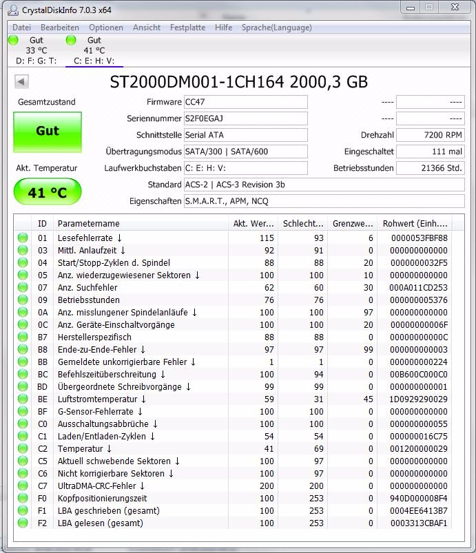

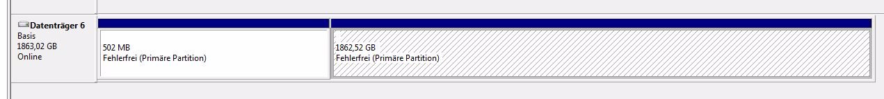

hab die HD jetzt mal mittels USB-Dongle an meinen Win7 PC gehängt.
ChristalDisk meldet Fehler.
auf der HD befinden sich 2 Partitionen, die Win aber nicht kennt.
und ParagonFestplattenManger sieht das.
Gruß Hardy©
Strohwittwer Hardy© „hab die HD jetzt mal mittels USB-Dongle an meinen Win7 PC gehängt. ChristalDisk meldet Fehler. auf der HD befinden sich 2 ...“
Es handelt sich um wahrscheinlich um versteckte Partitionen. Leider kann man auf deinem Foto die Grösse der Partitionen nich erkenn.Windows "versteckt" einen Teil der Systemprogramme, um sie bei einem Ausfall wiederherstellen zu können.
EaseUs ist ein freier Partitionmanager, da kommt man leicht hinter der Festplatten-Aufteilung.
Gruß, der Strohwittwer.

Hardy© Strohwittwer „Es handelt sich um wahrscheinlich um versteckte Partitionen. Leider kann man auf deinem Foto die Grösse der Partitionen ...“
Die Grösse ist 1,82TB (sieht man doch) und es handelt sich um eine für Win unbekannte Partition vermutlich LINUX. Ich will da nur noch die Daten sichern, denn was ich auch mache, mein NAS läuft nicht mehr.
Das rote Geblinke ist nach meiner oben geschilderten Aktion jetzt weg, dafür meldet sich das NAS aber nicht mehr am Router an, Factory Reset hab ich auch schon ausprobiert.
Entweder Platine defekt oder Betriebssystem futsch....das ist meine Prognose.

gelöscht_189916 Hardy© „Die Grösse ist 1,82TB sieht man doch und es handelt sich um eine für Win unbekannte Partition vermutlich LINUX. Ich will ...“
Dann hat die Platte einen Hau weg und muss bei einem NAS getauscht werden. Lief die Platte als Spiegel im RAID, dann sollten die Daten bei Einsetzen einer neuen wieder kopiert werden.
Die kleine unbekannte Partition von 50MB am Anfang dürfte das OS=die Firmware enthalten, unter welcher das NAS läuft, ist ja schliesslich auch so eine Art Mini-PC.
Datenwiederherstellung von einer solchen Platte nach Einbau in den PC habe ich bei einem gecrashten IOmega erfolgreich mit photorec vollzogen. Man könnte auch die Platte 1:1 mit ddrescue abziehen, braucht als Zielmedium dann aber mindestens dieselbe Kapazität. Mit etwas Glück läuft die neue Platte nach Einbau gleich so wieder.

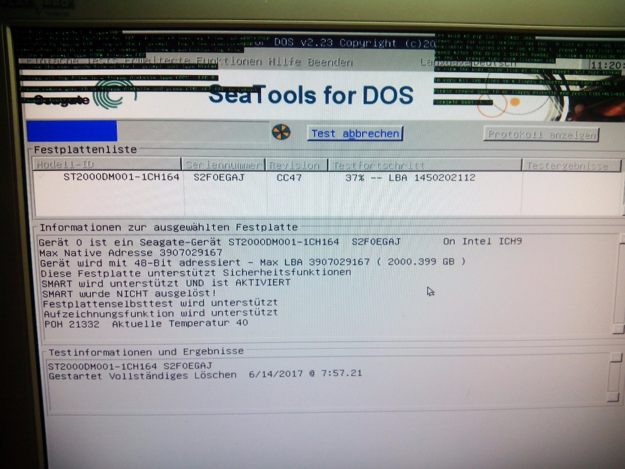

kennst Du diese Seagate-Tools? Die rödeln auf meiner alten HD jetzt seit 12 Std. mit der Option "schnelle Reparatur" nachdem die langsame Reparatur mit einem Fehler abgebrochen wurde und haben gefühlte 10% des Prozess-Status-Balkens erreicht.
Vielleicht sollte man lieber die DOS Version nehmen, weil die wohl noch mehr Fehler korrigieren können sollte?
Eine Garantieprüfung hat übrigens ergeben, das es sich um ein OEM Modell handelt und dafür der Händler, also MEDION zuständig ist. Nur liegt der Kauf länger als 1 Jahr zurück.
Gruß Hardy©

Also eine LowLevel Formatierung der HD mit dem Seagate DOS Tool würde auch evtl. defekte Sektoren "reparieren"?
In dem Falle würde ich heute abend das SeaTool für Windows einfach abbrechen und dann das ganze mal mit der Live-DOS-CD starten und LowLevel formatieren.
Wie verlässlich wäre diese HD dann am Ende? Muss man weitere Ausfälle befürchten?

Mit CrystalDiskInfo würde Ich da die S.M.A.R.T. Werte nach dem Low Level Format auslesen.

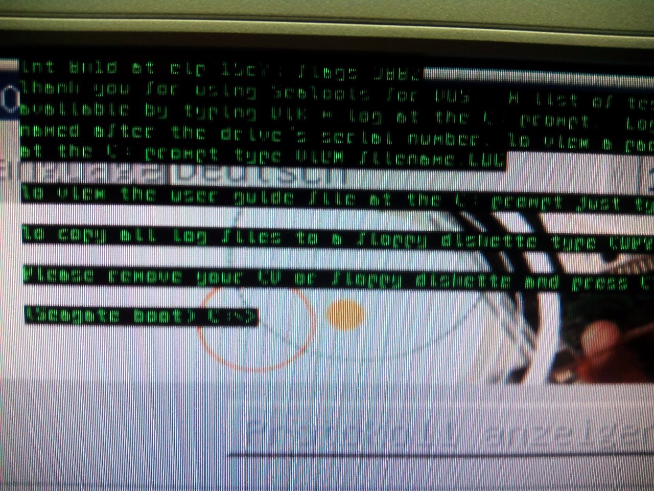

Die HD scheint Schrott zu sein. Das Seagate DOS Tool bricht die LowLevel Formatierung - oder wie es jetzt heist "full erase" bei 37% ab und dann kommen Meldungen, die man nicht lesen kann.
Ob man da noch was retten kann, unter Win konnte ich eine NTFS Partition anlegen....

das ist ja lustig. Ich hab die HD mit Boot & Nuke behandelt. Hat 24 Std. gedauert aber jetzt sind alle Fehler weg. Was sagt man denn dazu?
Gruß Hardy©
Alpha13 Hardy© „das ist ja lustig. Ich hab die HD mit Boot Nuke behandelt. Hat 24 Std. gedauert aber jetzt sind alle Fehler weg. Was sagt ...“
Glück gehabt sagt man da und das ist halt ein gutes Tool...
Das zuweisen der Ersatzsektoren durch das Low Level Format hat funktioniert und bis weiteres passiert kann man die Platte relativ normal verwenden!
Hardy© Alpha13 „Glück gehabt sagt man da und das ist halt ein gutes Tool... Das zuweisen der Ersatzsektoren durch das Low Level Format hat ...“
vielleicht ist CystalDisk auch nicht soo zuverlässig?
Danke an alle Beteiligten, mein Problem ist vollständig gelöst ... und wieder was dazugelernt.
