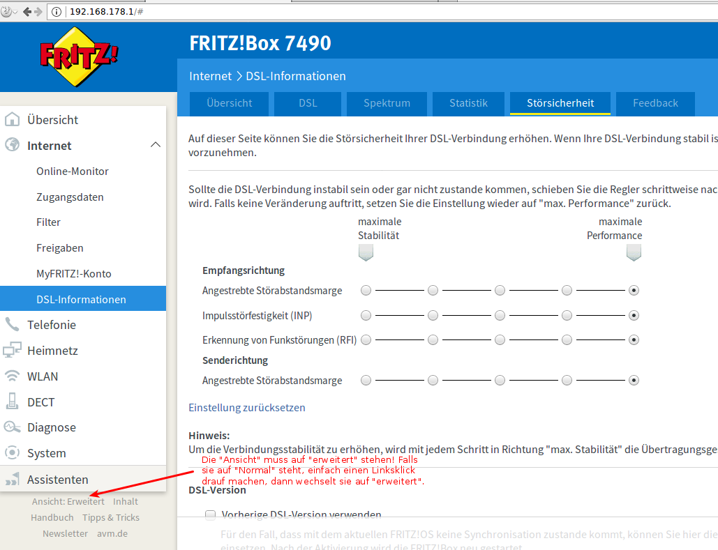

Wenn du ne FritzBox hast, versuch mal unter:
Internet - DSL Informationen - Störsicherheit
mit den Einstellungen da. Evendudel hilfts ja.

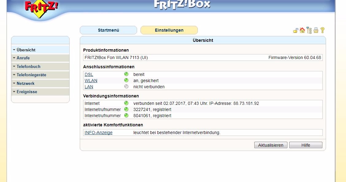

Danke, ist alles geschehen. Nur AVM finde ich einfach nicht. Die Box ist eben alt (7113 mit Firmware 60.04.68).
gelöscht_84526 gelöscht_180069 „Danke, ist alles geschehen. Nur AVM finde ich einfach nicht. Die Box ist eben alt 7113 mit Firmware 60.04.68 .“
Diese Einstellungen gibt es aber schon seit ewigen Zeiten bei den Fritzboxen.....

Vielleicht solltest du mal den Rat befolgen, welchen Andy11 dir da gegeben hat. Ich hänge mal ein Bildchen an:
Damit solltest du klarkommen.....

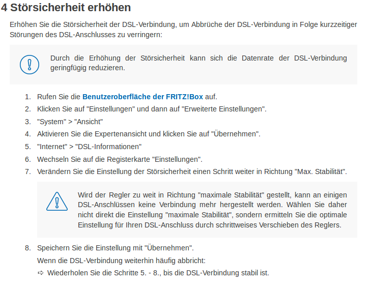

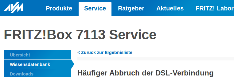

Auf der Seite von AVM steht da aber was ganz Anderes:
und weiter unten:
Kannst die Seite ja selber mal aufrufen:
https://avm.de/service/fritzbox/fritzbox-7113/wissensdatenbank/publication/show/41_Haeufiger-Abbruch-der-DSL-Verbindung/
gelöscht_180069 gelöscht_84526 „Auf der Seite von AVM steht da aber was ganz Anderes: und weiter unten: Kannst die Seite ja selber mal aufrufen: ...“
Recht hast du - danke. So weit war ich vor Jahren schon mal; dank dir habe ich es wiedergefunden. Der Regler stand auf "Maximale Stabilität" - und weil der gar nicht immer ideal ist (so verstehe ich den Hinweis, dass da manchmal keine Verbindung entsteht), habe ich ihn jetzt eine Stufe zurückgenommen.
