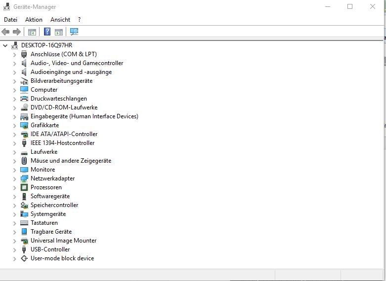

Ja, im Gerätemanager.
http://www.tecchannel.de/a/10-dinge-die-sie-nach-der-installation-von-windows-10-einstellen-sollten,3277602,2
Zuerst klickst du unten links mit der rechten Maustaste auf das Windows-Logo.
Dann kommt dieses Fenster. Da klickst du mal auf Gerätemanager.
Nun siehst du das Fenster hier.
Wenn da irgenwo ein gelbes Ausrufezeichen steht, fehlt da ein Treiber.
KragenS37 ullibaer „Ja, im Gerätemanager. ...“

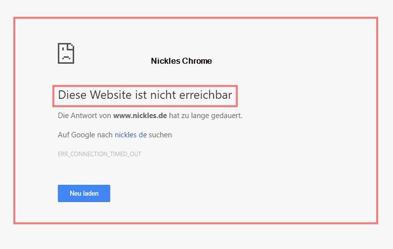

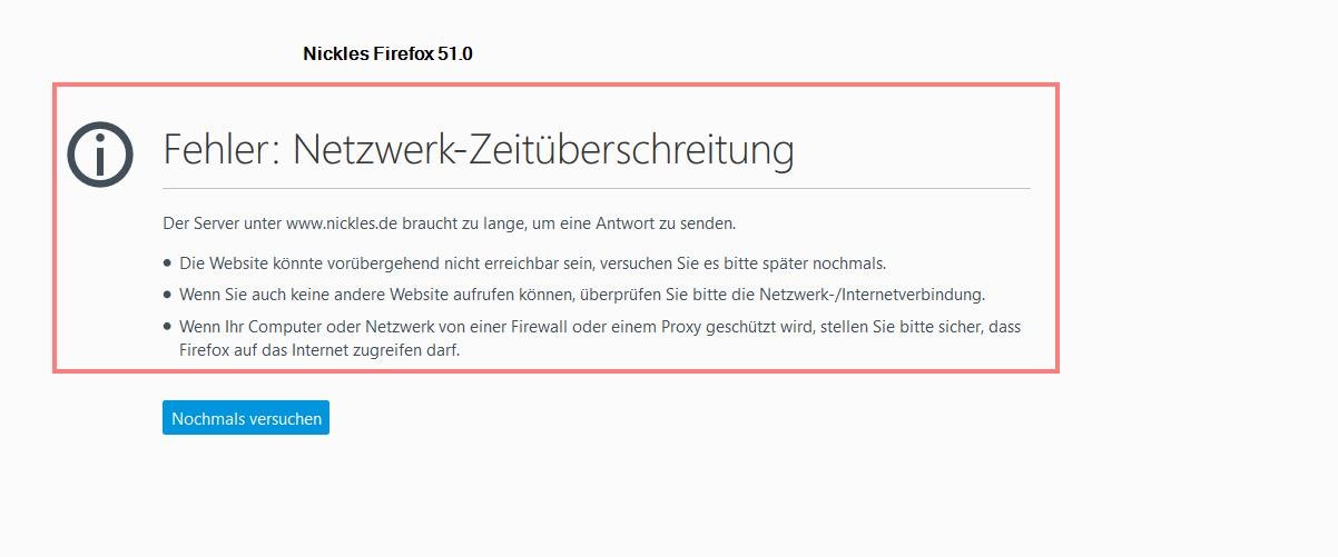

Übrigens: seit gestern ca. 15:10 Uhr konnte ich keine Meldungen von Nickels mehr erreichen, auch meine Antwort (jetzt mit Sendezeit 15:19 bzw. 15:58 Uhr angegeben) schien bis heute Vormittag nicht rauszugehen. Auch unabhängig von diesem Thema konnte ich die Nickles-Webseite nicht aufrufen - merkwürdig, aber sicherlich ein anderes Thema für sich, das hier keinen Platz hat.
Das mit nickles.de lag nicht an dir. Da war wieder eine Störung. Ich konnte gestern Abend auch nicht auf nickles.de etwas posten.
shrek3 ullibaer „Das mit nickles.de lag nicht an dir. Da war wieder eine Störung. Ich konnte gestern Abend auch nicht auf nickles.de etwas ...“
Also, jetzt muss ich mir doch mal Luft verschaffen.
Jeden, aber auch wirklich jeden Fliegenschiss mit Screenshots zu "dokumentieren", das nervt einfach nur noch.
Einen Screenshot für den Firefox, einen für Google Chrome. (hast du den IE vergessen?) :-(
Fehlt nur noch, dass du Screenshots von 16 Uhr, 17 Uhr, 18 Uhr, usw... reinstellst...
Wir alle hier werden gestern das selbe Browserfenster zu sehen bekommen haben - was soll der Mist?
Kannst du nicht mal endlich sparsamer damit haushalten?

ullibaer KragenS37 „Zunächst: ein gelbes Ausrufezeichen kann ich auf der entsprechenden Seite des Gerätemanagers bei mir nicht finden. Was ...“
Ich hätte ja gerne ein Abbild meines Gerätemanagers hier reinkopiert - wie geht das mit 'nem "Screenshot" ?
Einen Screenshot erstellst du mit dem Snipping Tool. Ist in Windows 10 installiert.
Klicke mal auf das Windows Logo und gebe dann in das Suchfeld " snippingtool " ein.
https://www.youtube.com/watch?v=a6B3cDCg5CU
Ich selber nutze lieber Snippingtool plus. Das muss man aber runterladen.
https://www.youtube.com/watch?v=53rC9YItZ8A
Von Chip solltest du aber nichts runterladen, sonder von hier:
vom Hersteller:
http://www.rene-zeidler.de/index.php?p=stp

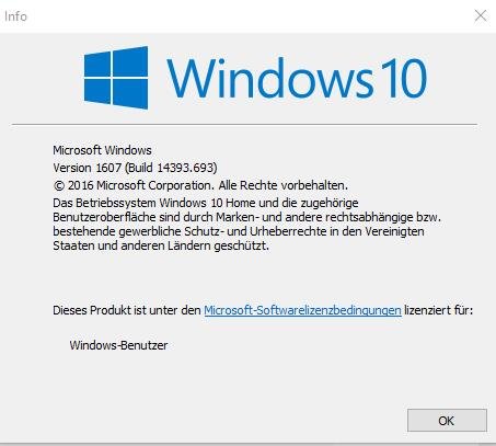

Du sag mal, welche Windows 10 Version hast du?
Dazu auf den Windows Button klicken und in das Suchfeld  winver eingeben!
Dann müsste sowas kommen.
Bei mir ist das die Version 1607 64-Bit.
http://www.pcwelt.de/news/Windows-10-Update-behebt-Internet-Probleme-10091753.html
KragenS37 ullibaer „Du sag mal, welche Windows 10 Version hast du? Dazu auf den Windows Button klicken und in das Suchfeld winver eingeben! ...“
Bei mir siehts genauso aus:  Version 1607 (build 14393.693)
