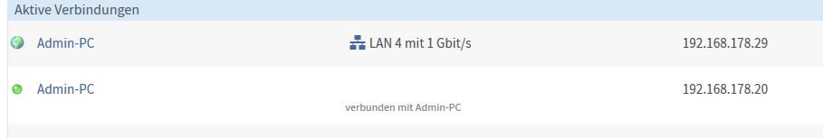

FB 7390 PC steht 2mal In der Fritzbox
Ich habe grade festgestellt,dass mein PC bei den Netzwerkverbindungen in der Fritzbox 2 mal mit unterschiedlichen IPs steht.
Beide werden als aktiv angezeigt. Hat jemand eine Erklärung?

Da aber einmal der eigentliche PC mit der Weltkugel dargestellt ist unter der IP 29 und der andere nicht, könnte das eine Freigabe im Netzwerk sein. Da müsstest Du mal lookylooky machen, ob es da so etwas gibt und unter welcher IP die läuft.
Wäre jetzt so aus dem Bauch heraus so meine Theorie...

Annes Ansatz, dass Dein PC sowohl per LAN und WLAN verbunden ist und dann der LAN-Verbindung der Vorzug gegeben wird und diese deshalb auch mit dem Internet verbunden ist, dürfte die wahrscheinlichste Erklärung sein.

gelöscht_323936 fbe „FB 7390 PC steht 2mal In der Fritzbox“
Guck doch mal bei AVM vorbei:
https://service.avm.de/help/de/FRITZ-Box-Fon-WLAN-7490/016/hilfe_clients
Aktive Verbindungen
  Für Netzwerkgeräte: Das Netzwerkgerät ist mit der FRITZ!Box verbunden, nutzt aber aktuell nicht die Internetverbindung. Für VPN-Verbindungen: Die VPN-Verbindung ins Heimnetz der FRITZ!Box ist aktiv.
Da FB - PC aktuell mit dem LAN-Kabel verbunden ist, ist das evtl. eine hergestellte WLAN-Verbindung zwischen dem PC und der FB..
Weiter unten steht dann:
Geräte mit mehrfachen Einträgen
  • Wenn ein Netzwerkgerät mal über WLAN und mal über ein Netzwerkkabel mit der FRITZ!Box verbunden wird, dann erhält das Gerät für jede Verbindungsart einen Eintrag in der Netzwerkübersicht.
Eigentlich ganz leicht - und logisch.
AVM hat wirklich guten Support, sogar für solche Dummies wie mich.
fbe gelöscht_323936 „Guck doch mal bei AVM vorbei: https://service.avm.de/help/de/FRITZ-Box-Fon-WLAN-7490/016/hilfe_clients Aktive Verbindungen ...“
Danke Anne,
Das ist die Erklärung! s.a. meine Antwort auf fakiauso.

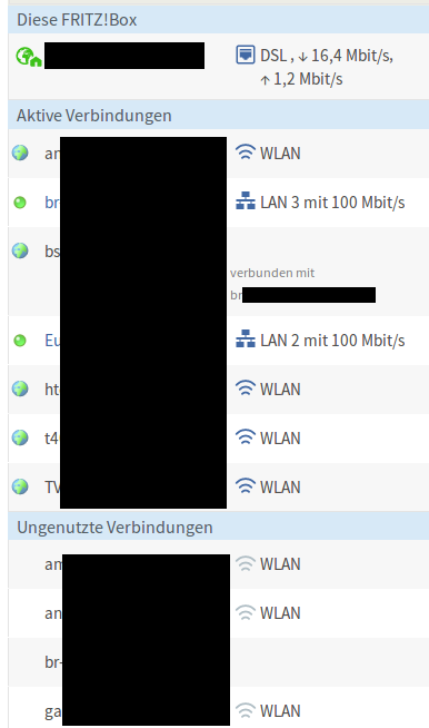

Habe da zu Demonstrationszwecken mal einen Screenshot von der FritzBox 7390 gemacht:
Ganz unabhängig vom Status des
Verbindungsstati FritzBox 7390
Wie Du siehst kann es gleichzeitig aktive und inakive WLAN-Geräte geben. Auch bei aktiviertem WLAN.
