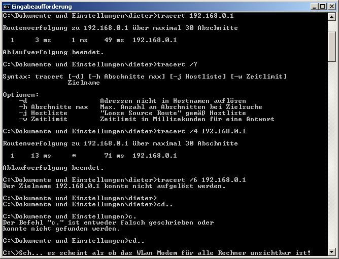

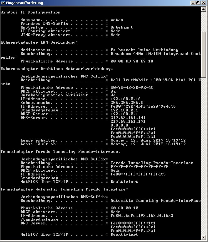

Und zum Ping: ich möchte hier nicht alle IPs aufschreiben, welche ich schon versucht habe. Aber das Fritz antwortet eben nicht. Und da ich mein TC7200 und die 7170 neben einander stehen habe ist auch das Kabel das selbe. Nur an der 7200 funktioniert es an der Fritz Box eben nicht. Daher möchte ich ein Kabeldefekt ausschliessen.

schnaffke gdh „7170 an Kabel-Modem?“
Es gibt für die Fritzbox eine universelle IP:
169.254.1.1
Damit sollte es klappen.
Schnaffke

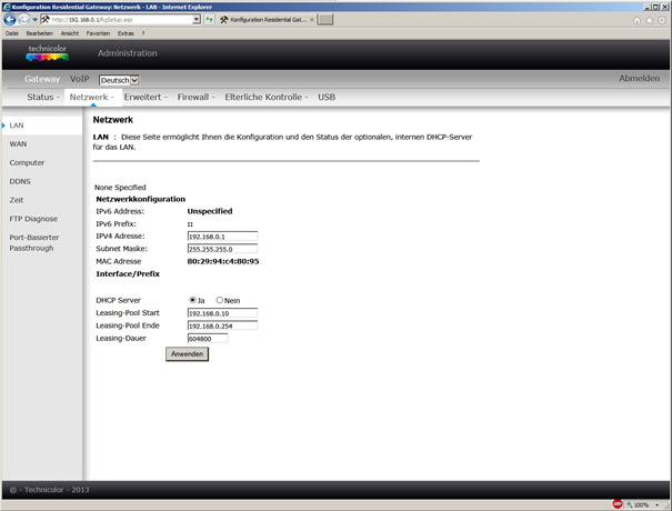

 habe mittels der Anleitung nochmal versucht das Modem zu konfigurieren, aber gleich wieder abgebrochen. Es ist wie meistens (bei mir).
Mein Menü sieht ganz anders aus.
Habe auch nach Anleitungen für TC7200.20 und TC7200DMS gesucht, ist alles das gleiche wie du angegeben hast.
Ich habe einen Screenshot von meinem Menü gemacht, hoffe er ist sichtbar.
Aber trotzdem vielen Dank für deine Mühe, man (ich ) übersieht ja viele Dinge. Da ist solche Hilfe wie von dir (euch) doch sehr willkommen.

gelöscht_189916 gdh „Hallo fakiauso, danke für deine umfangreiche Recherche. Auch bei der Thompson-Anleitung welches mein Vorgängermodell war ...“
Auch die etwas andere Anleitung von dir, die 7200.20 legt zwar nahe, auf den "Drahtlos" Reiter zu wandern...leider ist er bei mir nicht vorhanden!!!
Das hatte ich im Bildschirmfoto auch gesehen. Möglicherweise hätte der ja auftauchen können, wenn sich per WPS/WLAN-Knopf an der Seite das WLAN hätte aktivieren lassen.

Nö - ob LAN oder WLAN, ist egal. Für den angeschlossenen PC am W502V wäre m.E. dann die IP entscheidend, mit welcher der Router auf das TC 7200 uplinkt und das müsste eine im Adressraum oberhalb 192.168.0.1 sein, sonst kämst du ja nicht auf das Kabelmodem durch.

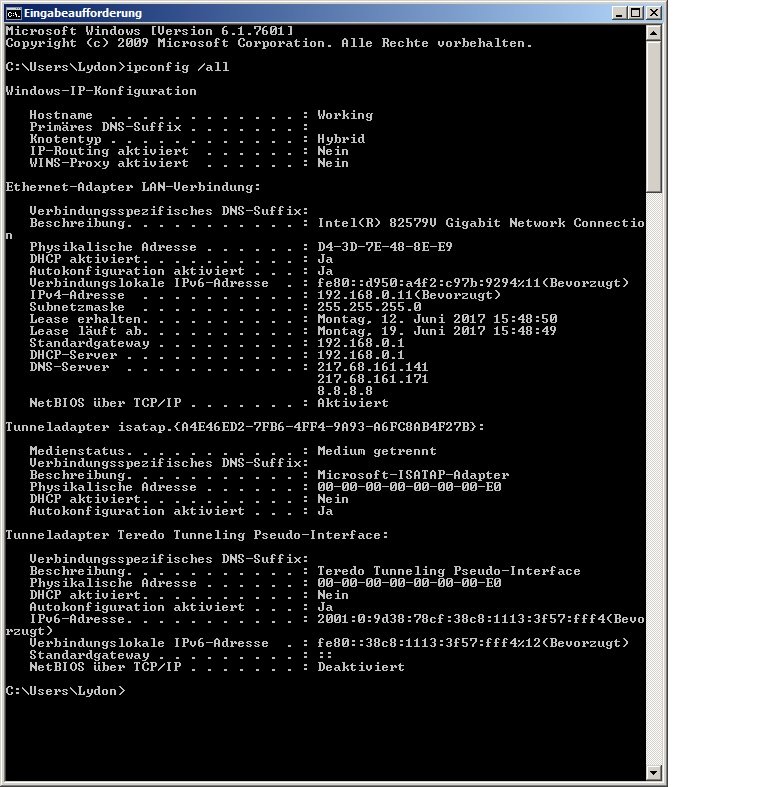

Wenn Du auf der Eingabeaufforderung besagtes ipconfig /all aufrufst, dann gibt es eine IP namens Standardgateway. Das müsste dann die IP des W502V sein, wenn der PC dort angeschlossen ist.
Umgekehrt kannst Du auch die Konfiguration des TC starten und unter den angeschlossenen Geräten dürfte der W502V mit seiner aktuellen IP angezeigt werden.
Diese IP gibst Du im Browser ein und solltest dann in die Oberfläche des Routers gelangen.

danke für deine Geduld. Also ich habe jetzt (Zusätzlich zu meinem PC mit Patchkabel-Anschluss zum 7200) ein Win XP SP3 Laptop fertig gemacht...
(damit ich das Proggi "ipconfig und ping zur Verfügung habe)
(und um langen Erklärungen vorzugreifen, mein Tablet Note8/Android 4.4.4 kann dies nicht, da es erstens nicht gerootet ist und andererseits ich alles was entfernt mit google zu tun hat deaktiviert oder gelöscht habe. Auch keinen Zugriff auf Google Play oder Store)
(Und eine *.apk mit der ich direkt einen Ping an yxz absenden kann habe ich nicht gefunden zum freien Download...)
und dieses über WLan am Speedport W502V angemeldet. Ich habe den Browser aufgerufen, IE 8 und FireFox, und mit beiden kann ich das Konfigurationsmenü des 7200 über 192.168.0.1 aufrufen.
Aber egal was ich auch eingebe, http://speedport.ip oder http://192.168.2.1 oder 192.168.2.1 ... es meldet sich kein Speedport-Menü. Erst wenn ich das Speedport direkt über das Patchkabel anschließe, dann kann ich es mit 192.168.0.1 erreichen. Ist es möglich, dass es Geräte gibt, welche nur über eine physikalische Verbindung (also Patchkabel) konfiguriert werden können?
Da würde ich eher darauf tippen, dass der Zugriff über WLAN gesperrt ist, im Handbuch war jedoch nichts zu finden, dass es grundsätzlich nicht möglich wäre. So gesehen sollte das ergo auch über WLAN kein Problem sein.
Wie Du anhand von ipconfig siehst, ist 192.168.0.1 auch das Standardgateway und damit die Adresse des W502V. Warum da jetzt bei WLAN über diese IP das Menü des TC auftaucht - ?!
Mit tracert auf der Eingabeaufforderung müsstest Du ebenfalls anhand der aufeinanderfolgenden IP sehen, welche die jeweiligen Geräte haben. Entscheiden wären da die ersten beiden Hops, welche dem W502V und anschliessend dem TC 7200 entsprechen müssten:

Aber warum ist das Ding nicht erreichbar, wenn ich vom PC mittels Patchkabel über das Kabelmodem 7200 darauf zugreifen will? Ist doch dann auch direkt angeschlossen, oder? Ist es dann in einem anderen Adressraum (was auch immer das bedeuten soll) angesiedelt? Hat das etwas mit diesem Tunneladapter zu tun? Kann es sein, dass im Kabelmodem gar keine physikalische Verbindung zwischen PC-Eingangsstecker und Kabel vom Speedport besteht?
Ach ja, tracert hat auch nichts erbracht.
mfg gdh
gelöscht_189916 gdh „Hi fakiauso, ja, wird wohl gesperrt sein. Egal wo oder mit wem, sobald das Kabel dran ist, direkte Verbindung zwischen ...“
Weil Du dann "von aussen" auf den Router zugreifen würdest und da wäre der Zugang wie vom Internet her. Das bedeutete einen Zugriff über die Fernwartung und die ist m.E. tatsächlich dicht. Da musst Du schon den einen LAN-Port am W502V nehmen. Warum es per WLAN nicht hinhaut, kann ich mir trotzdem nicht erklären.
Mit dem Tunneladapter hat das auch nichts zu tun, sondern der ist "Abfall" des Protokolls IPv6.
Da ging ich von der Kette PC - W502V - TC7200 - Internet aus und Du musst tracert natürlich zu einer Adresse in´s Netz laufen lassen wie praktischerweise www.nickles.de. Das wäre logo ebenfalls die LAN-Seite des Routers und des Modems und sähe dann so aus:

mit tracert habe ich auch vom Lapi aus versucht: Lapi > W502V > IC7200 > Internet.
Allerdings bekomme ich nur Zeitüberschreitungen... Habe gerade primacom angerufen, die wollen das Modem "Reprogressionieren...!!!". Dauert eine Stunde. Na mal sehen ob es danach besser wird.
So, nach einem Tag sollte die "Reprogressionierung" abgeschlossen sein, hat sich aber nichts geändert.
Nun, da das Gesamtkonzept funktioniert, werde ich mich damit abfinden, dass ich das W-Lan Modem/Router nur mit Patchkabel konfigurieren kann. Damit hat sich dann die Anfrage erledigt.
