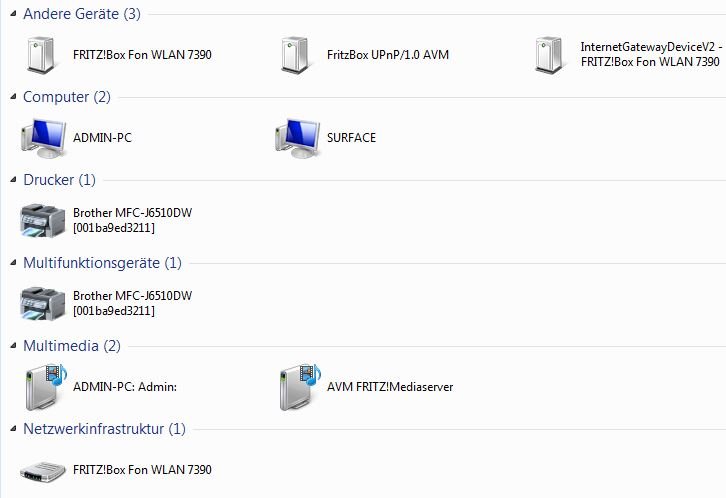

Ich leider nicht:-(. Ich sehe dort nur:
Bei Eingabe des Passwortes kommt die Meldung das Netzwerkkennwort ist falsch. Ich kann mich nicht erinnen jemals ein Netzwerkkennwort eingegeben zu haben.
