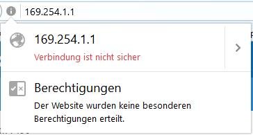

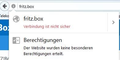

Nur was merkwürdig im Firefox ist:
gebe ich nur fritz.box komme ich ja auch auf die Startseite der FritzBox. Soweit ok.
Nur bei den Seiteninformationen wird bei beiden Adressen angezeigt, die Verbindung sei nicht sicher ! was ist da los?

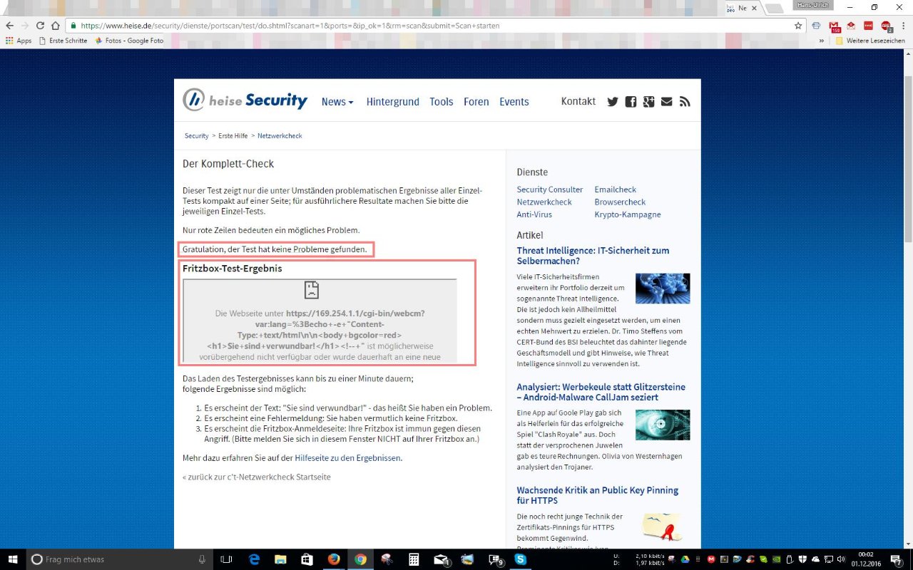

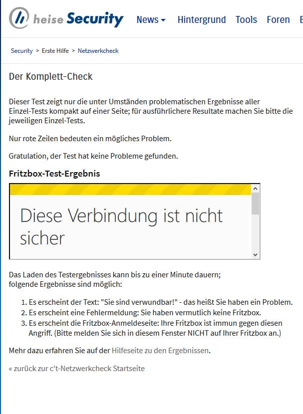

Überings den Heise Netzwerkcheck habe ich auch vorhin im Chrome gemacht.
Ergebnis:
Was hat das Symbol und die ganzen Zeichen zu bedeuten?
ullibaer Nachtrag zu: „Stimmt. Gerade probiert. Bin dann auf der FB Startseite. Nur was merkwürdig im Firefox ist: gebe ich nur fritz.box komme ...“
Den Netzwerktest habe ich gerade mal im Edge gemacht. Wieder ein anderes Ergebnis !

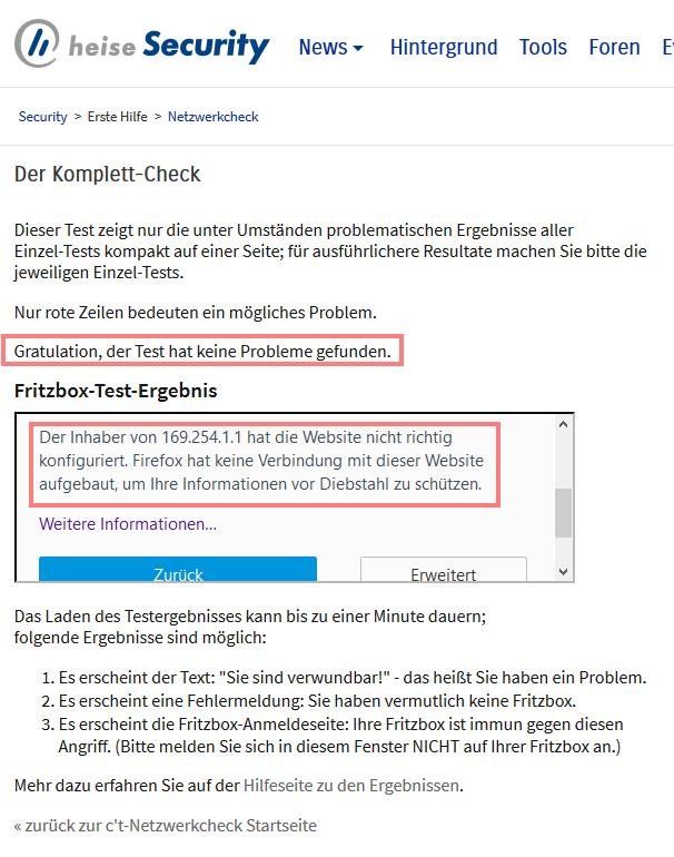

ullibaer fbe „Heise Netzwerktest Woher kommt die unsichere IP?“
Ich habe den Heise Netzwerktest laufen lassen.

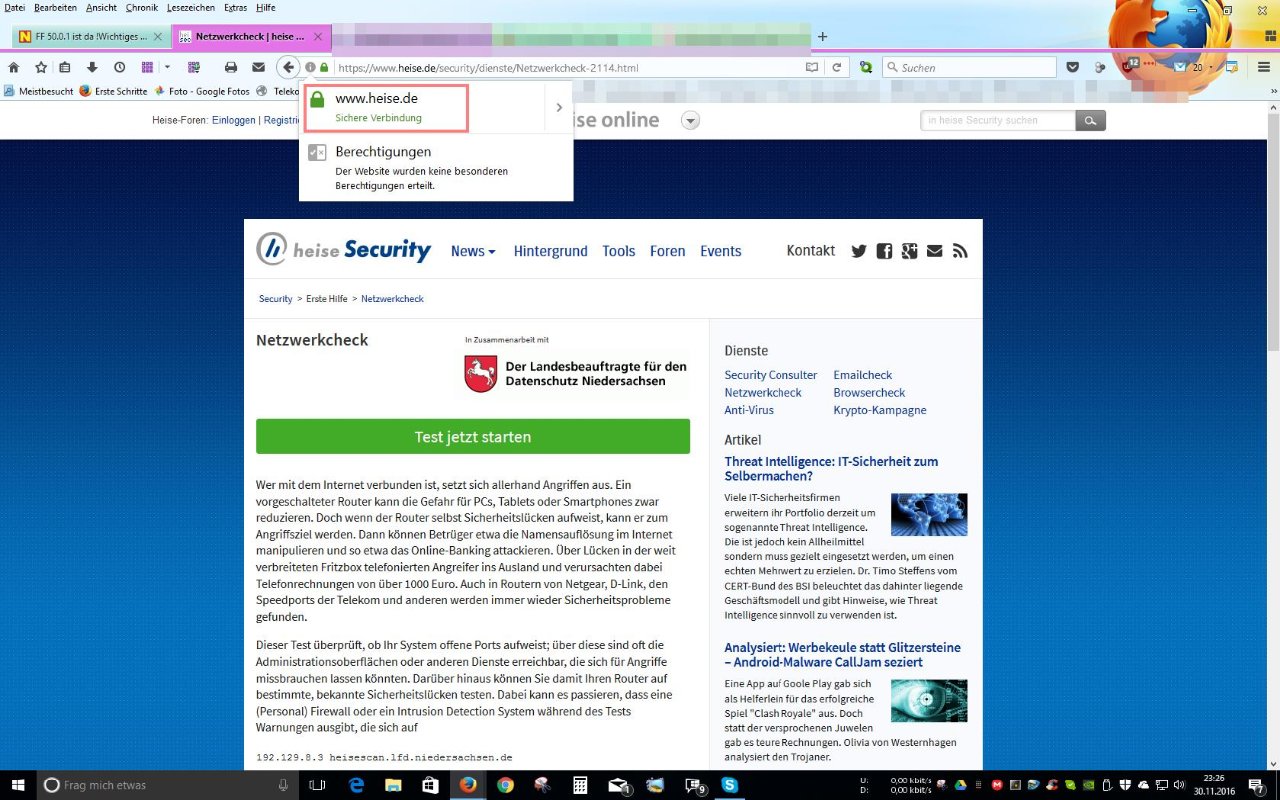

Ich auch gerade. Wollte gerade dazu einen neuen Thread eröffnen.
Hab das auch mit Firefox gemacht. 50.0.2
Wenn ich auf Seiteninformation anzeigen klicke ( das i im Kreis vor der Adresszeile ) kommt das hier:
Das war der Beginn:

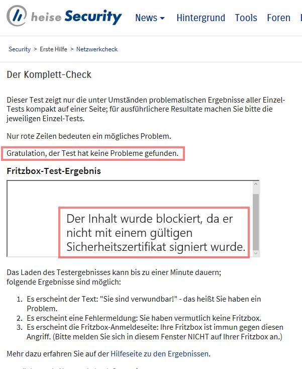

Dann kam das Ergebnis:
Wie muss man das jetzt verstehen? etwas zweideutig. siehe rote Rahmen !
