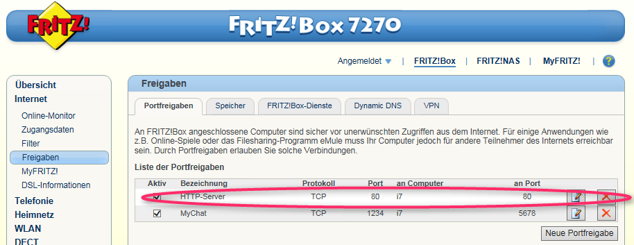

An den Router hatte ich gar nicht gedacht.
Ziemlich viele Wahlmöglichkeiten bei der Fritz!Box:
Eingestellt habe ich erstmal den HTTP-Server, der von sich aus den Port 80 freigibt.
Und das hat auf Anhieb funktionert.
Dann habe ich mit der Alternative 'Andere Anwendungen' gespielt, hatte aber damit keinen Erfolg (weder mit Port 1234, noch 5678).
Ist die Freigabe des HTTP-Servers die ideale Wahl?
Als jemand, der nur sehr rudimentäres Netzwerk-Wissen hat frage ich mich jetzt etwas, wie gefahrlos die Freigabe des HTTP-Servers/Port 80 am Router ist und was man tun kann, um diesen offenen Port zu schützen (und vielleicht nur meinem Chat-Server zur Verfügung zu stellen).
Nochmals danke,
Mdl
shrek3 Mdl „Hallo Shreck3, Definitiv! Es funktioniert!! Vielen Dank! An ...“
Es sollte auch möglich sein, den Kontakt zum Chat-Server auch auf anderen Ports herzustellen. Voraussetzung dafür ist natürlich, dass die Chat-Software auf dem Server entsprechend konfiguriert ist und keine Firewall (z.B. die Windows-Firewall auf dem Chat-Server) dieses unterbindet.
Versuche es mal so:
Entferne den "HTTP-Server" und "My Chat" und gehe dann auf "Neue Portfreigabe" (siehe dein zweites Bild im vorigen Posting).
Wähle dann "Andere Anwendungen" aus und orientiere dich am beigefügten Screenshot.
(Anmerkung: Ich weiß natürlich nicht, welches deine Chat-Ports sind - 1234 und 5678 habe ich deinem Screenshot entnommen.)
Wiederhole das mit dem anderen Port (5678).
Auf diese Weise stellst du sicher, dass nur auf den beiden Ports eine Weiterleitung auf Port 80 stattfindet.
