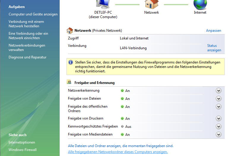

Hallo lieber Leser,

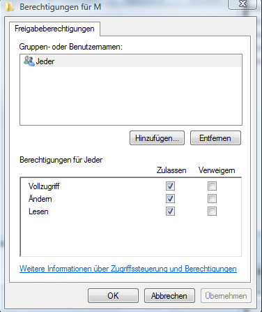

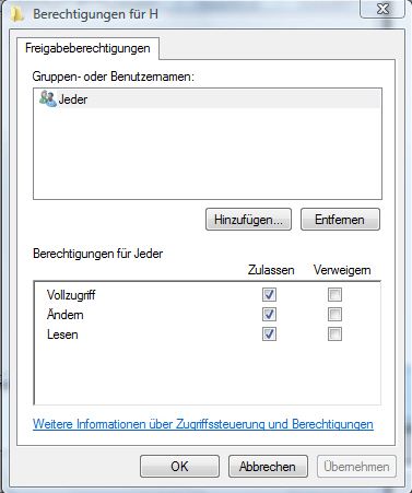

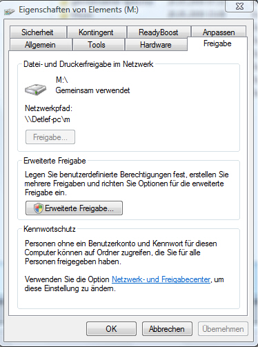

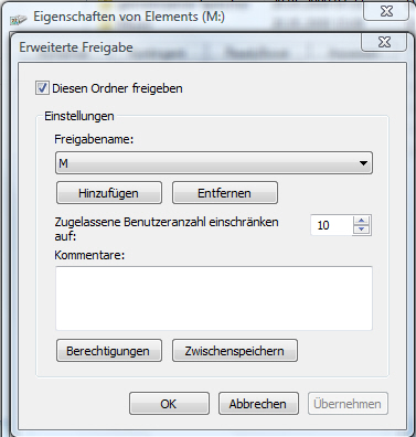

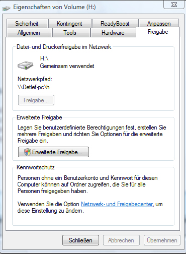

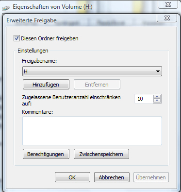

ich habe 2 PC's als Netzwerk verbunden. Im Prinzip läuft alles prima, aber bei der Freigabe von Laufwerken habe ich das Problem, dass es mal klappt und mal nicht, obwohl ich meine immer dasselbe gemacht zu haben glaube. Zumindest sehe ich keinen Unterschied in den beigefügten Bildern.
Detlef

shrek3 DetlefS „http://www.nickles.de/user/images/233274//berechtigungen1.jpg...“
Was eine genauere Hilfestellung erschwert, ist die Tatsache, dass du davon sprichst, dass es mal funktioniert - ein anderes mal hingegen jedoch nicht.
Hier wäre noch ggf. eine genauere Beschreibung der Umstände nachzureichen, unter denen es klappt/nicht klappt.
Ansonsten kannst du aber mal versuchen, ob du dauerhaften Zugriff dadurch erreichst, indem du eine Verknüpfung zum freigegebenen Ordner anlegst (siehe die letzten beiden Bilder der unten verlinkten Anleitung):

DetlefS shrek3 „Was eine genauere Hilfestellung erschwert, ist die Tatsache, dass du davon...“
Mein Problem ist es, dass ich nicht auf den freigegebenen Ordner zugreifen kann. (Siehe Beigefügtes Bild)

Probleme macht Vista. Auf keinen der freigegebenen Ordner im Netzwerk kann ich dort zugreifen.
[IMG]http://www.250kb.de/u/090524/j/t/88bef484.jpg[/IMG]

Ich habe mein Problem offensichtlich sehr unvollkommen geschildert und versuche deswegen alle Fragen zu beantworten. Die Zitate grau hinterlegt zu kennzeichnen ist mir nicht gelungen. Ich hoffe es geht auch so.
XP Home oder XP Pro?
XP Home
Welche Vista-Version?
Home Premium
Klappt nur der Zugriff vom XP-Rechner auf den Vista-Rechner nicht?
Oder gilt dies auch umgekehrt?
Es klappt über Netzwerk bei beiden Rechnern nicht. Nach Abschalten der Firewall werden die Ordner im Vista-Rechner angezeigt, im XP-Rechner immer noch nicht.
1. Existiert ein freigegebener Ordner "Budget"?
Ja "Budget" ist ein Unterordner von "H"
2. Da Freigabenamen und tatsächlicher Ordnername voneinander abweichen können (nicht aber abweichen müssen), bitte überprüfen, ob "Budget" auch der Freigabename ist.
Das ist der Fall
Funktioniert die selbe Freigabe nur gelegentlich oder wie ist die Aussage zu verstehen?
Ich habe das Netzwerk im März eingerichtet und dabei den Drucker und auch die Laufwerke des Vistarechners freigegeben (3 Partitionen der internen Festplatte und eine externe Festplatte) Auf diese Laufwerke konnte ich mit dem XP-Rechner zugreifen, unabhängig davon, ob einer der beiden Rechner gerade erst hochgefahren ist oder ob ich gerade andere Netzwerkverbindungen geöffnet habe auch die eingeschaltete Firewall spielt dabei keine Rolle. Ich benutze auch keinen anderen Benutzernamen. Im Mai habe ich an den Vistarechner eine neue externe Festplatte angeschlossen (Laufwerk M). Auf die kann ich mit dem XP-Rechner nicht zugreifen und das Problem würde ich gern lösen, ohne die Festplatte nach Bedarf immer umzustöpseln, was das Problem natürlich auch lösen würde.
Detlef

Ich würde unter dem Vista-Rechner allerdings das IPv6-Protokoll deaktivieren - siehe Bild.
http://www.winboard.org/forum/attachments/netzwerk/29717d1216663589-verbindung-zwischen-vista-und-xp-geht-nicht-ipv6.jpg
Das scheint das Problem gelöst zu haben, zumindest auf dem Vistarechner. Auf dem XP-Rechner ist der Zugriff immer noch nicht möglich.

Richte die Dateifreigabe unter XP noch mal neu ein - nach der Vorgabe des Bildes.
http://www.winboard.org/forum/attachments/netzwerk/29716d1216663576-verbindung-zwischen-vista-und-xp-geht-nicht-xp-freigabe.jpg

Moment mal - vielleicht reden wir aneinander vorbei.
Ich verstand deine Äußerung, Auf dem XP-Rechner ist der Zugriff immer noch nicht möglich so, dass Vista nicht auf die freigegebenen Ordner des XP-Rechners zugreifen kann.
Sollte das Gegenteil der Fall sein, richte natürlich die Freigabe auf dem Vista-Rechner neu ein.
shrek3 Nachtrag zu: „Moment mal - vielleicht reden wir aneinander vorbei. Ich verstand deine...“
DetlefS shrek3 „Nachtrag: Auf dem Vista-Rechner müsste es dann so aussehen:...“
Auf dem ersten Bild habe ich auch den öffentlichen Ordner auf an gestellt und auch den Drucker, weil ich mit dem XP-Rechner drucken will.
Das zweite Bild habe ich nicht aufrufen können.
Detlef
DetlefS Nachtrag zu: „Auf dem ersten Bild habe ich auch den öffentlichen Ordner auf an gestellt und...“
Ich weiß zwar nicht warum, aber auf einmal geht's. Vielen Dank für die Mühe mit den Antworten, vor allem weil sie immer so erstaunlich schnell waren, aber wie ichs richtig mache, weiß ich immer noch nicht, doch bis zur nächsten Anwendung werden wahrscheinlich Jahre vergehen.
