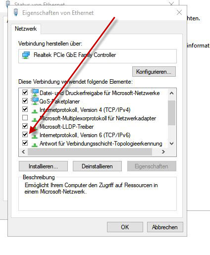

Bei einer festen IP mit Fritzbox sieht das z.B. so aus. Wobei die Fritzbox immer die IP 192.168.178.1 hat und der Gateway und DNS-Server gleich sein muss!
Wenn du einen anderen Router hast, findest du die IP im Handbuch!
Die IP-Adresse muss dann der IP des jeweiligen Routers angepasst werden.
Beispiel:
Router hat 192. 168.0.1
IP= 192.168.0.10 die 10 kann auch anders sein, ausser 1
Standardgateway= 192.168.0.1
Subnet= 255.255.255.0
DNS= 192.168.01
http://www.luttyy.de/IP.jpg
