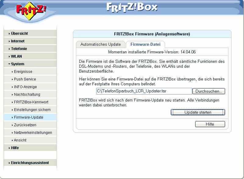

shrek3 gelöscht_180069 „Sammelantwort: Danke an alle Ratgeber. Bitte entschuldigt die summarische...“
Hallo elbbatz,
Schau zunächst mal nach, ob deine Fritz!Box ebenfalls über eine Registerkarte wie auf dem Bild verfügt:
http://www.telefonsparbuch.de/img/fritzbox/lcr_installation/firmwareupdate.gif
Falls ja, kannst du dich über die Schaltfläche "Durchsuchen" auf deiner Festplatte bis zum Speicherort des herunter geladenen Images durchklicken und das Update per Klick auf die Schaltfläche "Update starten" in die Wege leiten.
Persönlich glaube ich aber eher weniger, dass das dein Problem beheben wird.
Dennoch ist es natürlich eine Chance.

shrek3 gelöscht_180069 „Danke allen , besondes auch SHREK3, muss aber jetzt zur Op. Registerkarte habe...“
Hallo Elbbatz,
Registerkarte habe ich eben nicht
Ist bei dir auch die Expertenansicht aktiviert?
http://faq.gmx.de/image/fbakexpertenansichtscreen1a.png
Wenn du wieder auf die Beine gekommen bist (alles Gute für die OP!), poste ansonsten den Inhalt dieser Registerkarte:
http://rosterland.kuettner-web.de/wp-content/uploads/2008/01/dsl.3.1.2008.jpg
Überprüfe aber auf jeden Fall alle Kabel zwischen TAE-Dose, Splitter und der Fritz!Box.

gelöscht_180069 shrek3 „Hallo Elbbatz, Ist bei dir auch die Expertenansicht aktiviert?...“
Danke, Shrek3. Mein Sohn hat gerade Deine Hinweise zum Updaten abgearbeitet, während ich meine operierte Gusche kühlte. Jedenfalls habe ich jetzt die neueste Firmware-Version. Und: heute gab es keinen Ausfall, obwohl Werktag ist.
