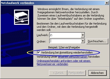

rill biker77 „Prüfung, ob Netzlaufwerke verfügbar sind unter XP“
Ist dieser Haken gesetzt (muß nur einmalig bei der Einbindung von NW-Laufwerken gemacht werden):

biker77 rill „Vermutung ...“
Das ist richtig, Ich will diese Laufwerke aber beim Anmelden wiederherstellen.
Es soll nur beim Öffnen des Dateimenüs in jeglichem Programm nicht erst geprüft werden, ob das Laufwerk vorhanden ist oder nicht.
