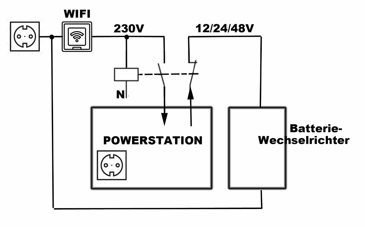

Es ist sehr schwierig zu erklären, deshalb nochmal die Skizze:
Netzparallele Powerstations bräuchten keinen Mikrowechselrichter. Hmm?

Möchte das so realisieren, dabei ist die Powerstation x-Beliebig. Zuhause gibt es nur einen Wifi-Empfänger (Stromüberschuss ein/aus). ein Schütz und einen netzparallelen Wechselrichter.
Powerstation wird bei Stromüberschuss geladen. herrscht kein stromüberschuss, dann liefert Powerstation  Strom an netzparallelen Mikrowechselrichter um Netzstrom zu unterstützen.
Wenn es eine netzparallele Powerstation gäbe, so könnte ich auf Schütz+Batteriewechselrichter verzichten.
Warum eine Powerstation... die kann man mitnehmen. Ein Batteriewechselrichter braucht immer Netz zur Syncronisation.
Geht das überhaupt? Der WiFi-schalter hat eine Delay von mehreren Minuten, damit vorbeiziehende Wolken nicht ständig den Ladevorgang schalten oder nur kurzeitig den Wechselrichter  in Betrieb nehmen. Identisch mit einer möglichen e-Auto-Ladstation
Das Schöne an dieser Konstruktion, jede im Haus verfügbare Steckdose dürfte man mit 600W (800W-EU)  ohne weiteren Installationsbedarf belasten. Z.B. nachts.

Praktisch wäre nun eine "Mischtechnik" die die Mitnahme des Stroms erlaubt und zu nächtlichen Zeiten ebenfalls für mich arbeitet.
Die Skizze oben wäre sowas, Da kommt unweigerlich die Frage auf, welches Teil mit Akku und Wechselrichter ist, und auch netzparallel geeignet?
Mein Ansinnen ist somit erklärt. Wozu eine superteure Haus-Akkuanlage, allerbeste wäre ein bidirektionales Auto wie in der Schweiz zugelassen. Ein kleiner PKW wäre  völlig ausreichend. Hätte schon mehr KW Speicher im Auto, als ganz viele zuhause sehr teuer installiert haben. . In Deutschland ist das aber verboten !!!
Zrück zu meinem Ansinnen, gibt es eine netzparallel arbeitende Powerstation, die nicht durch PV-Module, sonder durch ein Ladegerät aufgeladen werden kann? MPPt wird überhaupt nicht gebraucht.

Denn dann hätte ich am 7.7. und später erst gar nicht geantwortet.
RogerWorkman schoppes „Es wäre schön gewesen, wenn du in deinem Anfangsposting direkt solche Informationen geliefert hättest: Denn dann hätte ...“
Sorry und Danke, aber die Frage nach der netzparallelen Powerstation ist inhaltlich eindeutig und klar.  Powerstation ohne die Eigenschaft netzparallel gibt es zu hauf. Zudem habe ich einne Skizze beigefügt, die erklärt in sich, was geplant ist.
