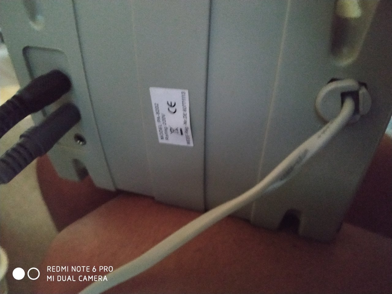

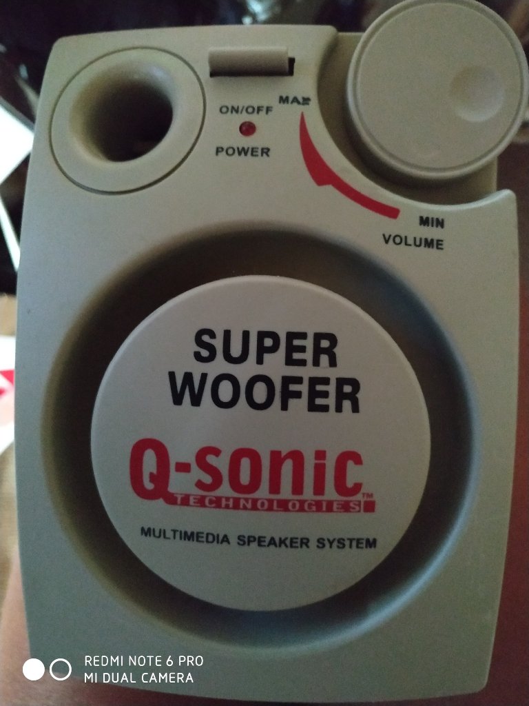

Hier mal die Bilder (sorry, so spät, wir haben im Moment mehrere Ausfälle wegen Schwangerschaft, muß also deutlich mehr arbeiten):
Außer den 4 Schräubchen, mit denen ich die ganze Box öffnen kann, ist da nix.
