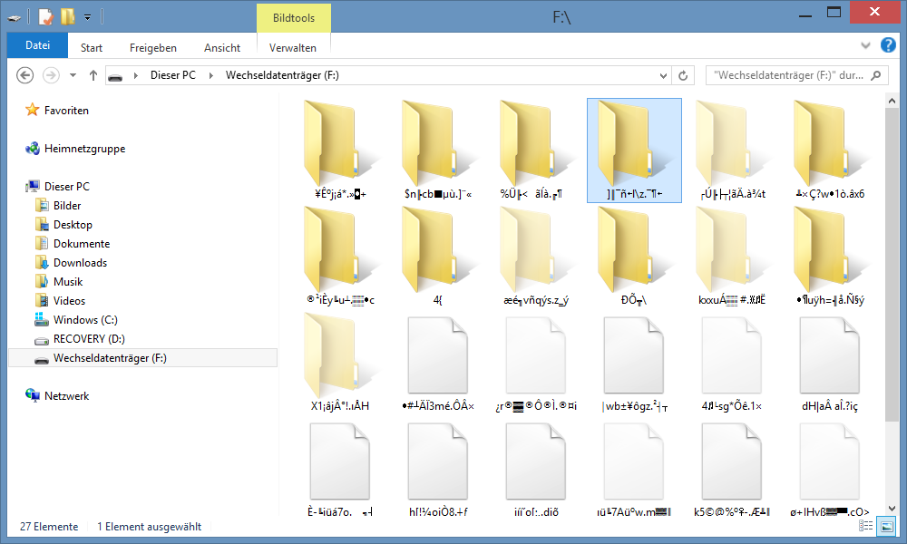

Tag allerseits
habe mit einem USB-Stick plötzlich schwierigkeiten bekommen. Das LW war plötzlich nicht mehr aufgeführt im System und als ich es zog und wieder anschloss waren alle Objekte im Namen verkrumpelt (siehe Bild). Man kann so nichts mehr öffnen. Vorher hatte ich gerade das Christalldiskinfo installiert von diesem Laufwerk, um die eingebaute Platte zu prüfen. Die Datein und UVZs der anderen lokalen Bereiche sind unverändert. Was kann da passiert sein? Gibt es eine Abhilfe? Bin ganz schön erschrocken. Trojaner?

winnigorny1 tina-w2k „Dateinamen auf USB plötzlich verkrumpelt“
Meldest du die Sticks vorm Rausziehen auch immer brav ab? - Wenn nicht ist es kein Wunder. Außerdem sollen Billigsticks manchmal nicht von hier nach da halten.....
Bei mir hat es schon mal geholfen, den Stick über DieserPC/Eigenschaften/Tools/Prüfen zu reparieren. Kannste ja mal versuchen. Wenns klappt, aber als erstes die Daten auf einem anderen LW sichern.
tina-w2k winnigorny1 „Meldest du die Sticks vorm Rausziehen auch immer brav ab? - Wenn nicht ist es kein Wunder. Außerdem sollen Billigsticks ...“
danke für die f(r)u(r)(ch)baren Hinweise. Die FAT schein abgehängt worden zu sein von den Dateien und UVZs. Einige Objekte erschienen plötzlich wieder mit ihren Klarnamen und konnten dann auch wieder geöffnet und gesichert werden. Werde Eure Tipps versuchen anzuwenden, danke!.

tina-w2k winnigorny1 „Ja. So ist das. Das rächt sich zwar nicht unbedingt immer, aber wenn dann mal während des Herausziehens ein Zugriff auf ...“
war hier aber nicht der Fall,  sondern das LW hat sich mitten im Betrieb auf einmal verabschiedet, war also auf dem Arbeitsplatz verschwunden und als ich es dann nach Abziehen und wieder Anstecken aufmachte, war der Zustand zu besichtigen, wie gezeigt. Es ist wohl eher schicksalhaft.

winnigorny1 tina-w2k „war hier aber nicht der Fall, sondern das LW hat sich mitten im Betrieb auf einmal verabschiedet, war also auf dem ...“
Das kann man so nicht sagen. Es sind manchmal auch gesammelt Werke und der Stick wird dann immer fehlerhafter und irgendwann macht er dann ganz unerwartet die Grätsche. Also in Zukunft besser immer schön brav abmelden; und vorher alle Anwendungen schließen, die man damit noch geöffnet hatte - sonst klappt das Abmelden ohnehin nicht.
Hatte mal ne externe USB-Platte, die sich nicht abmelden ließ, obwohl ich alle Anwendungen, die darauf Zugriff hatten, geschlossen waren. Und auch ne halbe Stunde später war nichts zu machen.  Habe dann die Daten auf ein anderes Laufwerk gesichert, und dann mit Chkdsk überprüft ( https://www.giga.de/downloads/windows-10/tipps/chkdsk-in-windows-10-und-7-ausfuehren-so-gehts/ ). Das ist sicherer, als der Schnelle weg bei laufendem BS.
Und siehe da: Es wurden Fehler gefunden und repariert. Daten nochmal gesichert und neue HDD gekauft. Und ja - ich erinnerte mich, dass ich beim Vorigen Mal die Platte nicht ordnungsgemäß abmeldete.....
Du siehst, die Platte ist dennoch prima gestartet, ich konnte darauf auch Dateien öffnen, verändern und speichern. Aber ohne Chkdsk hätte ich da u.U. irgendwann bei den nächsten Malen einen üblen Datenverlust haben können....
