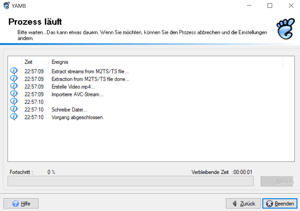

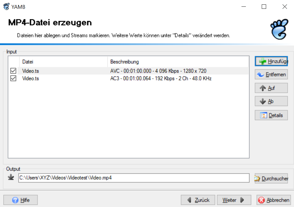

Das geht sehr schnell mit Yamb. Yamb basiert auf MP4Box und läuft auch unter Windows 10. Nach der Installation kann man in den Einstellungen die Sprache auf deutsch umschalten.
Der Ablauf ist so, dass man unter "MP4-Datei erstellen" die AVC/TS-Datei hinzufügt und anschließend als MP4-Datei neu schreibt. Für ein Video der Größe 500 GB werden zur Konvertierung nur etwa 40 Sekunden benötigt. Die Videoqualität bleibt unverändert, da nur der TS-Container gegen einen MP4-Container ausgetauscht wird.

Dein Problem kann ich nicht nachvolllziehen. Bei mir funktioniert alles. Wichtig ist, dass es sich bei den geladenen TS-Videos um AVC-Videos handelt. Mit MPG2-TS-Videos kann Yamb nicht viel anfangen, schon gar nicht nach MP4/AVC konvertieren. Um welche Art von Videos es sich handelt, kannst du mit MediaInfo oder der Codec-Information des VLC-Players anzeigen lassen.
Das Programm wird mit dem Uninstall-Eintrag des Startmenü-Programmordners deinstalliert.
