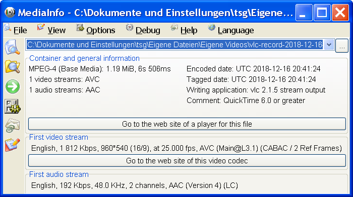

tina-w2k Nachtrag zu: „habe nun alles ausprobiert. Schnappschüsse gehen immer als .png-Files wenn ich aber den roten Knopf drücke für eine ...“
hier noch die Dateiinfos des Mitschnitts:
gelöscht_327008 tina-w2k „hier noch die Dateiinfos des Mitschnitts:“
Das Schappschussformat kann unter Einstellungen/Video bei Bedarf auf jpg umgeschaltet werden.
Um eine Sequenz aus einem Videostream aufzuzeichnen, ermittelt man zunächst mit MediathekViewWeb die Streamadresse. Für den ARD-Beitrag "Unsere digitale Zukunft"wäre das z. B. "https://pdvideosdaserste-a.akamaihd.net/int/2018/12/11/e1a07dd6-37f5-46ad-9d59-bdd95c00125a/1280-1.mp4" (Rechtsklick, Link-Adresse kopieren). Den Stream kann man jetzt mit dem VLC-Player öffnen. Die Aufzeichnung wird mit dem roten Knopf gestartet und gestoppt. Das aufgezeichnete Video heißt bei mir z. B. vlc-record-2018-12-17-19h37m00s-1280-1.mp4-.mp4 und kann mit dem VLC-Player problemlos abgespielt werden. Der erste Teil ist das Datum und die Uhrzeit des Aufnahmestarts.

gelöscht_327008 tina-w2k „danke für die guten tipps es geht also nicht dass ich erst mal den Film doppeklicke und während des Abspiels an der ...“
es geht also nicht dass ich erst mal den Film doppeklicke und während des Abspiels an der interessanten Stelle den roten Knopf drücke zum start und dann nochmal, wenn die Sceene vorbei ist?
Doch, so habe ich es ja beschrieben. Der Ablauf steht auch so im Link ganz unten. Es spielt auch keine Rolle, ob du das Video erst vollständig herunterlädst und dann schneidest, oder den Stream abspielst und die Sequenz im Stream schneidest.
Keine Ahnung, warum das bei dir nicht geht. Vielleicht solltest du mal die neueste Version des VLC-Players installieren.
