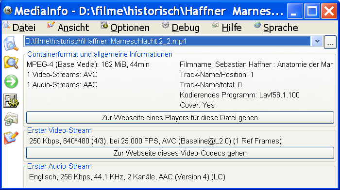

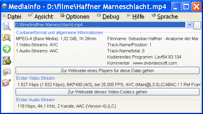

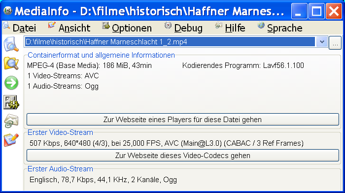

habe deinen Vorschlag ausprobiert mit freemake. das Ergebnis klappte auch gut mit fugenlosem zusammenführen der beiden Filmteile. nur eins verstehe ich nicht und bin da auch sehr unzufrieden. der erste Film hat ca 165MB, der zweite ca 185MB und das Resultat, also beide zusammengesetzt? na rate mal:
geschlagene 1,01 GB ! das kann man kaum so akzeptieren. alles MP4. Frage daher: wats de matter?
ich setze hier noch die Parameter des Programm Mediainfo als kopie rein. erst die Teile, dann das Ganze:
kann sich jemand einen Reim darauf machen, wieso das Ganze jetzt so aufgebläht ist? MP4 soll doch u.a. platzsparend sein.

ok, ich sehe schon: der hat (automatisch) einen viel grösseren Video-Bitstrom erzeugt von 1527 Kbps, warum weiss ich nicht. Die Teilströme waren zwar unterschiedlich, aber wesentlich kleiner. Kann man das Resultat der Arbeit vorher designen? habe da leider nicht genau hingesehen, sondern einfach aufs Knöpfchen gedrückt.

Offensichtlich ist es so, daß Bitrate des Ausgngsmaterials bei der Zielbitrate
keine Rolle spielt, wobei ein Wert von 1500 kbps bei einer Auflösung von
640x480 durchaus üblich ist.
