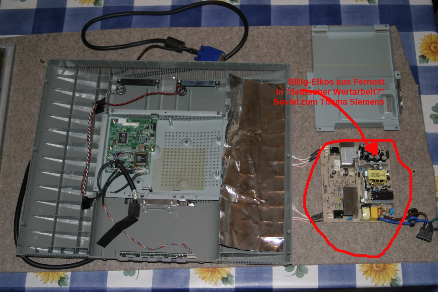

TFT Monitor Fujitsu Siemens C19-1 schaltet nach 5-10 min. ab
Da ich das geschilderte Problem mit dem C19-1 von Fujitsu Siemens habe, würde ich gerne erfahren, welchen Elko ich statt dessen einbauen sollte. Für eine kleine Anleitung wäre ich dankbar.

Im Fall der Fälle mußt Du alle tauschen, ich kenne das Problem von anderen Baureihen von FSC, aber die leiden vermutlich alle an derselben Krankheit mit dem billigen Mirage-Netzteilboard.
http://forum.electronicwerkstatt.de/phpBB/topic72228_f4_bxtopic_timexDESC_by1_bz0_bs0.html
http://forum.iwenzo.de/reparatur-monitor-und-tft-f4/fujitsu-siemens-scaleoview-c19-3-model-900p-displa-t34892.html
In dem iwenzo hast Du die Stückliste dabei, ich füge mal noch ein Bildchen mit der Schrottplatine bei, da kannst Du auf Nummer sicher gehen, aber ich denke, es handelt sich um die folgende:
http://www.nickles.de/user/images/189916/tft1.jpg
