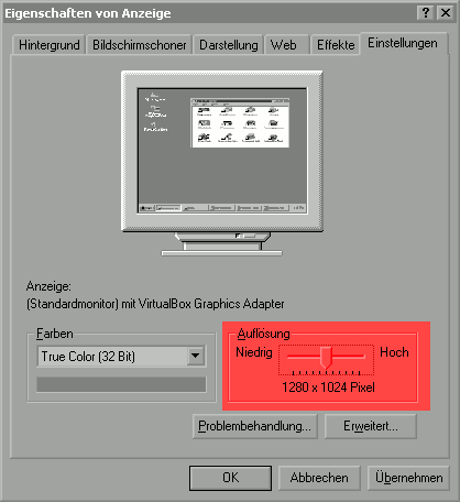

1280x1024 ist auch bei 17" LCDs die native Auflösung. Bei einem CRT Monitor wäre 1024*768 sinnvoll.
Systemsteuerung, Anzeige...?
Die Auflösung kannst Du auf der Registerkarte Eigenschaften ändern:
http://www.nickles.de/user/images/81978//anzeigeeigenschaften.einstellungen.png
Ansonsten solltest auf jeden Fall nochmal einen Blick ins OSD werfen ob nicht dort der Anzeigereich verstellt wurde...
