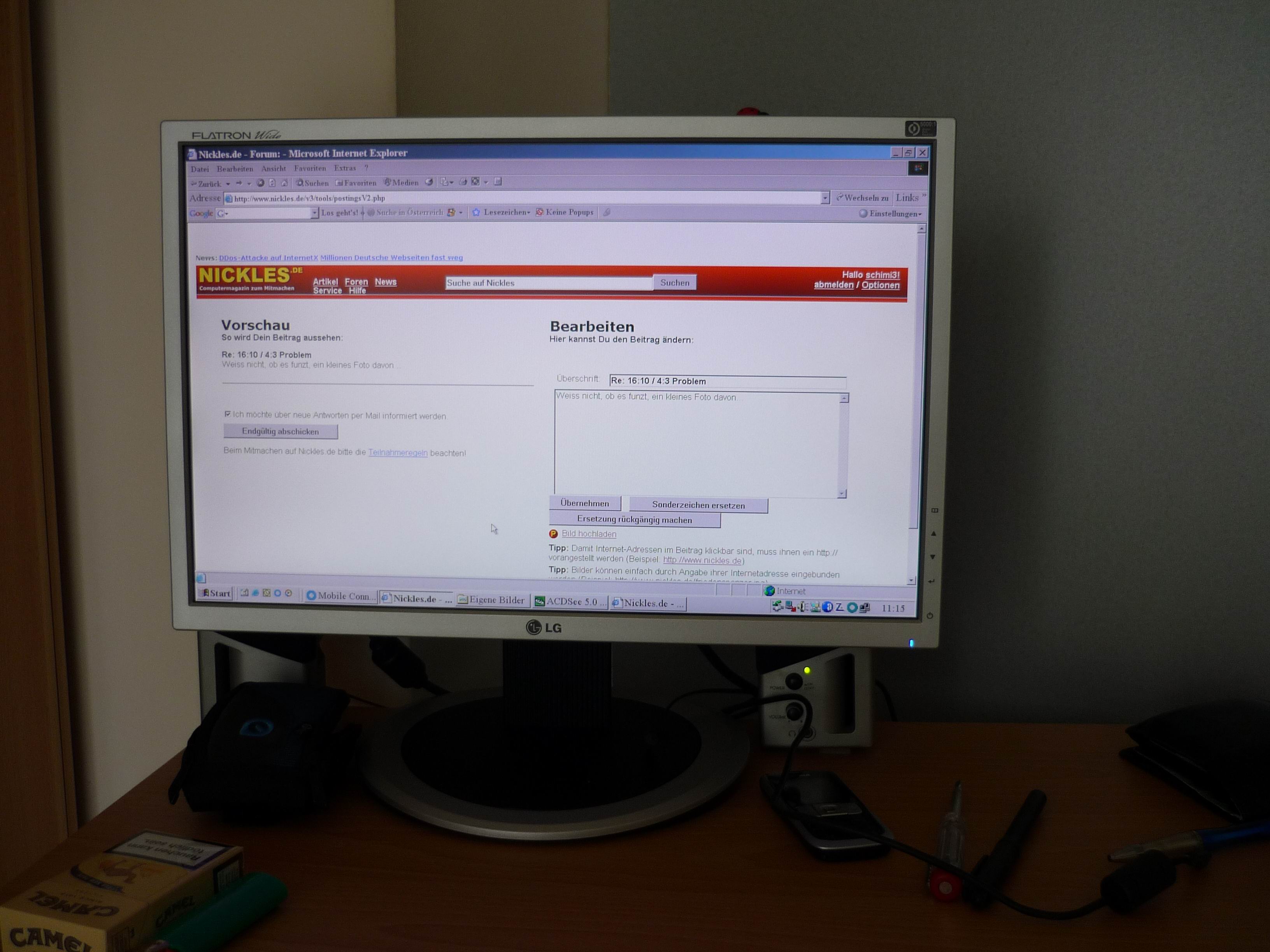

Habe mir gestern einen neuen Monitor gekauft (im Angebot, als Ersatz für ein altes Röhrengerät). Das Modell (LG L194WT) besticht zwar durch in meinen Augen hervorragende Brillanz etc. trotz der Billigpreisklasse, macht optisch auch stark was her und liefert das Bild im 16:10 Format. Und hier liegt der Hund begraben: Fotos (bei anderen Dateien wäre es eh egal) sind unnatürlich breitgezogen, da 4:3. Wenn ich den Monitor händisch im Menü auf 4:3 umstelle, habe ich natürlich beiderseits schwarze Streifen bei korrekter Bildwiedergabe.
Meine Frage: gibt es einen versteckten shortcut oder ein Programm, um das Format schnell umschalten zu können? Gleich, ob Seitenstreifen oder noch besser, "erhöhtes" Bild zum scrollen bei voller Breite? (Zweiteres würde ich vorerst mal als Normalzustand belassen, bis 4:3 endgültig out ist)

Kann es vielleicht sein, daß Du noch ein Bildschirmauflösung im 4:3 Format eingestellt hast? Die einzige sinnvolle Auflösung für diesen Monitor ist 1440*900...

Vorerst danke für die raschen Tipps, hat gefunzt. Hatte diese Auflösung vorher bereits probiert, da war jedoch die Schrift untragbar klein. (Es sind nicht jedermanns/frau Augen mit integrierten Leselupen ausgestattet ;-> )
Doch aufgemuntert durch die fachlich kompetente Auskunft von Borlander machte ich mich auf die Suche und fand in der Systemsteuerung etwas versteckt die Einstellungsmöglichkeiten der Bildschirmtexte, passt nun perfekt, inkl. allen Untermenüs etc.
