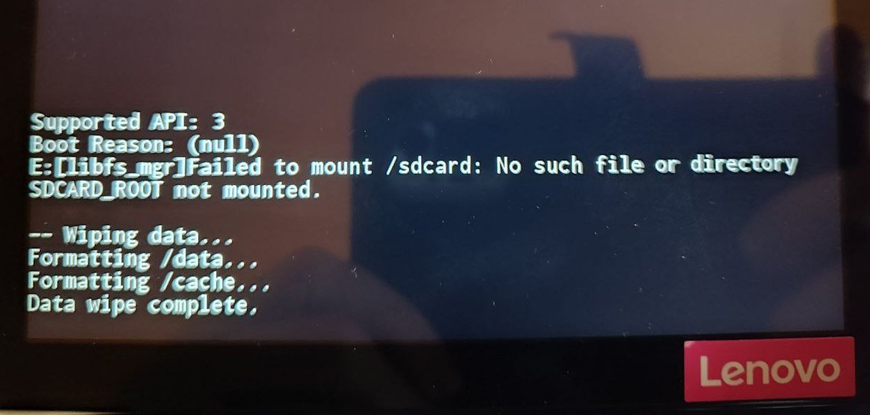

Ich habe es zurückgesetzt, (laut/leise Taste gedrückt gehalten und den Einschaltknopf, beim Startvorgang die Einschalttaste losgelassen...)  jedoch fragt es mich immer wieder nach einem google Konto.
Ein neues angegeben, mit welchem ich mich am PC erfolgreich anmelden kann, was vom Thinkpad aber nicht angenommen wird.

Steffie90 gelöscht_35042 „Du musst einen Hard Reset bei dem Tablet durchführen um die Werkseinsteillungen wieder herzustellen: ...“
Habe ich schon gemacht.
Nun ein zweites Mal.
Abgeschlossen und dann muss ich doch die Option REBOOT System now wählen oder?
Und auch das habe ich gemacht. Ich komme dann auch OFLINE nicht weiter.
misteriös ist hier für mich, dass meine Netzwerkverbindung noch dastehen, obwohl eine Reset ausgeführt wurde.
gelöscht_35042 Steffie90 „Habe ich schon gemacht. Nun ein zweites Mal. Abgeschlossen und dann muss ich doch die Option REBOOT System now wählen ...“

Steffie90 gelöscht_35042 „Wenn du das gemacht hast Wipe data/factory reset , würde ich die Kiste einfach mal ausschalten. Irgendwo hängt es ...“

Beim ersten Neustart kommt
Ländereinstellung, START- Lizenzvereinbarung bestätigen – Akzeptieren- und nun stehen tatsächlich meine Netzwerke drinnen, die doch lt. Deiner Aussage auch gelöscht sein müssten nach der Rückstellung auf Werkseinstellung.
Das scheint das/ein Problem zu sein.
Nach der Eingabe des Wlan-Schlüssel kommt die Meldung – wird vorbereitet , das kann einige Minuten dauern -  dann Apps und Daten kopieren- wähle NICHT kopieren aus, jetzt kommt die Meldung - Bitte Warten – Jetzt kommt die Meldung PIN bestätigen (Dein Smartphone!!!! Wurde auf die Werkseinstellung zurückgesetzt. Gib deine frühere PIN ein.
Was soll ich da nun eingeben. Weder hat der Besitzer ein Smartphone noch die alte Pin irgendwo notiert?

es handelt sich dabei um den Google Geräteschutz, der das Tablet an den bisherigen Google-Account gebunden hat, um vor unbefugtem Zugriff zu schützen, selbst nach einem Hard-Reset. Das Gerät kann nur aus dem bisherigen Google-Account entfernt werden, wenn der Zugriff darauf noch möglich ist.
Also doch NICHTS mit Reset und jungfreulich

Hallo ffritze, es handelt sich dabei um den Google Geräteschutz, der das Tablet an den bisherigen Google-Account gebunden hat, um vor unbefugtem Zugriff zu schützen, selbst nach einem Hard-Reset. Das Gerät kann nur aus dem bisherigen Google-Account entfernt werden, wenn der Zugriff darauf noch möglich ist.
Im Dashboard von Google kann ich meine Geräte abmelden und somit aus dem Google-Account entfernen.
Mehr weiß ich auch nicht außer, Lenovo direkt kontaktieren und die Situation genau erklären.

Werksreset hat nicht weitergeholfen.
da er das google-Konto, mit welchem es angemeldet wurde leider nicht (mehr) weiß/kennt. ist auch diese Option nicht nutzbar.

Steffie90 Nachtrag zu: „Hallo, ja, es ist ein Schreibfehler. Es ist das X505F. Werksreset hat nicht weitergeholfen. da er das google-Konto, mit ...“
Lenovo mehrmals angerufen.
Immer die gleiche Aussage ... das ist ein Google Problem.
Google angerufen, Aussage, da können wir nicht helfen.
Ohne Konto Angabe ist hier nichts möglich.
Ja, wenn ich bzw. er die wüsste, wäre es für uns auch kein Problem.
Dann könnten wir uns darüber selbst helfen:
Es kann doch nicht sein, dass in solch einem Fall gar keine Möglichkeit besteht, das Thinkpad wieder nutzen zu können?!
Danke.

Hier z.B. https://www.youtube.com/watch?v=QFbkp1dw5IY
kam ich bis ca.4:04 und dann drehte sich das "Rädchen" für das Update über Stunden ohne dass etwas gschah und letztendlich abbrach.
vielleicht kann diese Option irgenwo ausgeschaltet werden, sodass der Vorgang ohne Update durchläuft.
Habe aber dazu nichts gefunden.

Hartnäckigkeit hat sich nun tatsächlich ausbezahlt.
Heute Nachmittag habe ich die Sperre endlich ausgehebelt und habe nun vollen Zugriff zum Tablet.

Beim ersten Versuch hatte ich noch - wie bereits erwähnt- vergeblich abgewartet, bis der "Update-Kreisel" sich augedreht hat und eine Anzeigen kommt -fertig- .
Dies habe ich bei der nun verwendeten Anleituing nicht gemacht, sondern habe einfach die nächste Bildoberfläche durch WISCHEN abgerufen.
Und siehe da, es ging weiter, bis ich am Ziel angekommen bin.
Hierzu habe ich diese Anleitung verwendet, jedoch beim Abspielen die geringste Geschwindigkeit ausgewählt, sodass man gut folgen und jeden Schritt genau erkennen konnte.
