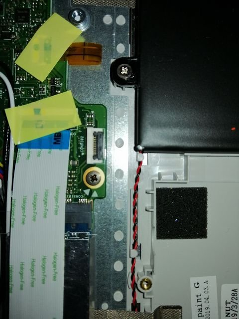

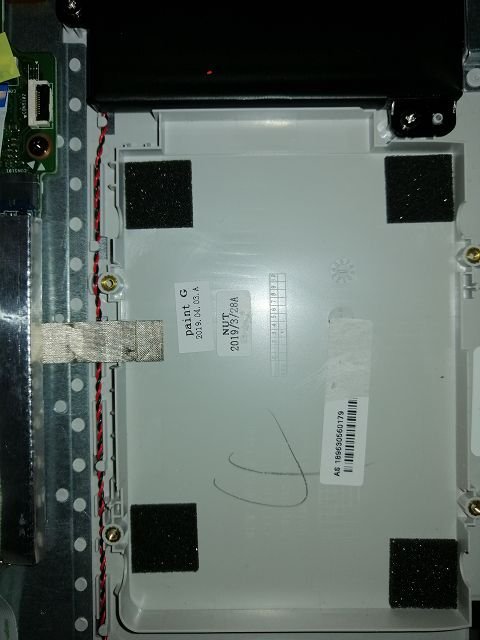

Du kannst ja einen Screenshot des geöffneten Gerätes einstellen. Prinzipiell würde ich die verbaute M2-SSD so lassen und die HDD durch eine SSD entsprechender Kapazität ersetzen.

Ich habe jetzt mal ein paar eventuell passende herausgesucht:
https://www.ebay.de/itm/115386860378?hash=item1add97c35a:g:pG4AAOSwPaBig5Am
https://www.ebay.de/itm/164799437212?hash=item265ecfd99c:g:WJIAAOSwwz9eZgbM
https://www.ebay.de/itm/313362040794?hash=item48f5d547da:g:ybgAAOSwyiZf6our
https://www.ebay.de/itm/354062313705?hash=item526fc228e9:g:3ggAAOSwi3Bfl-Sk

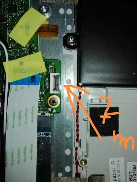

Wenn es wahr ist, sind das alles 15-Pin und die Händler gewerblich und nicht über dem Teich. Im Zweifel frage vorher mit den Bildern an und besorge auch einen Caddy. Die SSD lässt sich zwar auch irgendwie mit einem Blechstreifen und Gummiunterlagen reinfrickeln, aber das ist keine schöne Lösung genauso wie loses Einbauen.
https://www.ebay.de/itm/154411900486?hash=item23f3aa9e46:g:XloAAOSwWPRgYc4B
https://www.ebay.de/itm/254627743988?hash=item3b48ff08f4:g:cccAAOSwy0lfwZi1
Die Kabel selber musst Du natürlich trotzdem abknicken, damit Du den 90°-Winkel für den Anschluß hinbekommst. Alles in allem sehr tricky und mit hoher Verkackgefahr.
