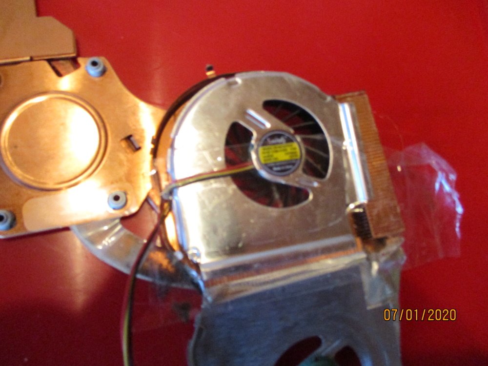

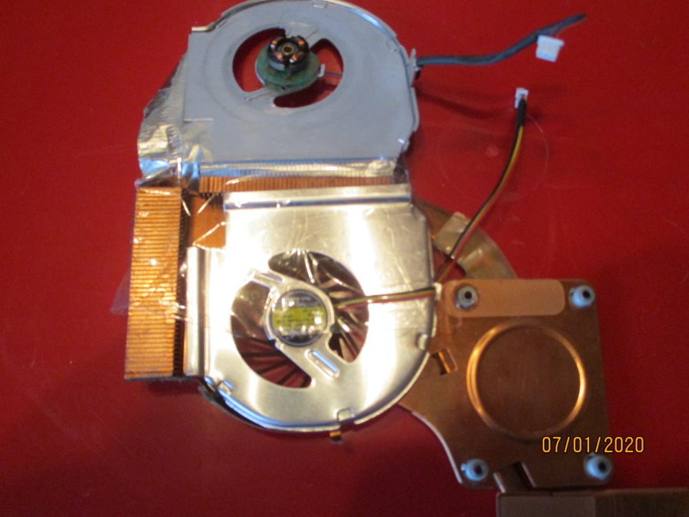

ich habe dem Lieferanten Bilder gemailt. Er meint weiterhin das der 500 W500 42W2460 42W2461 Lüfter passt. Mit welchen Tricks kann man den einbauen ?
gelöscht_189916 jofri62 „Hallo fakiauso, ich habe dem Lieferanten Bilder gemailt. Er meint weiterhin das der 500 W500 42W2460 42W2461 Lüfter passt. ...“
Bei den angegebenen FRU lande ich irgendwie bei Propellern für´s T61.
Wenn ich das richtig sehe, hast Du doch schon einen Ersatzlüfter, den Du einfach wieder identisch zum alten in das Kupfergehäuse setzt und mit den Biegelaschen sicherst. Wenn es hält, kannst Du die Klebefolien wieder anbringen als Staubschutz.
Oder war der nicht komplett und Du hast nur das Lüfterrad selbst in´s andere Blech gesteckt?
Innerhalb des kleinen Motors sitzt übrigens das Loch und als gegenstück die Welle des Lüfters, der mit etwas passendem Fett wieder ruhiger laufen sollte. Meist ist das nur verdreckt.
T500 und W500 sind FRU-identisch, zumindest was die Lüfter betrifft.

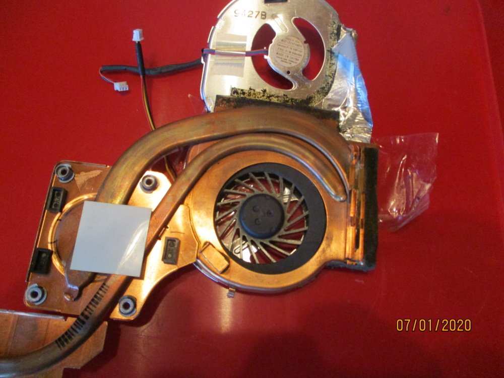

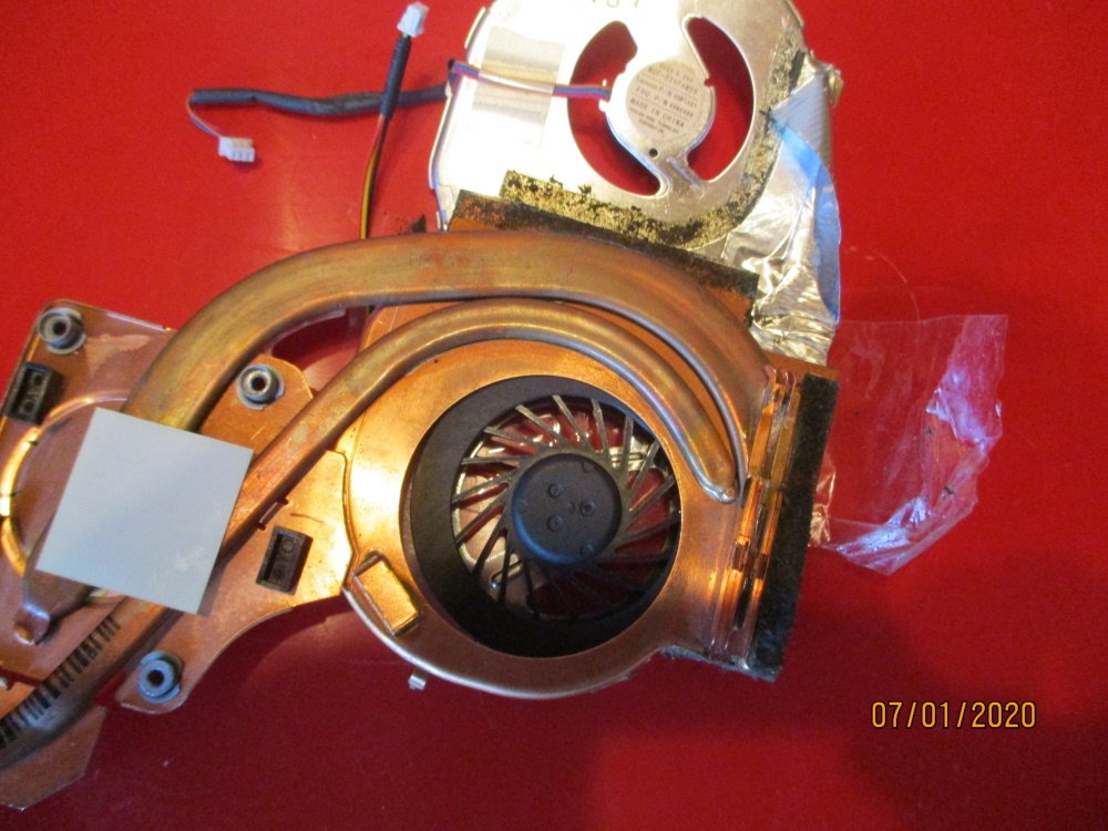

Hallo fakiauso,
Der Durchmesser vom neuen Lüfter war für die Heatpipe zu klein. Den alten Lüfter habe ich mit Silikonspray geschmiert. Mit Hilfe von einem Winkeleisen habe ich die Kiste wieder zusammengebaut und die funktioniert sogar. Das Piepen nach dem Wechsel der Biosbatterie habe ich auch wegbekommen.
Danke
gelöscht_189916 jofri62 „Hallo fakiauso, Der Durchmesser vom neuen Lüfter war für die Heatpipe zu klein. Den alten Lüfter habe ich mit ...“
Ist der von Dir fotografierte denn der passende wie der verlinkte aus der Bucht oder irgendein anderer?
Denn normalerweise wird doch einfach der Blechdeckel getauscht, in welchem das Lüfterrad läuft und wenn das passt, dann schliesst der an der Heatpipe bündig ab und der Lüfter selber sitzt exakt im Ansaugloch.

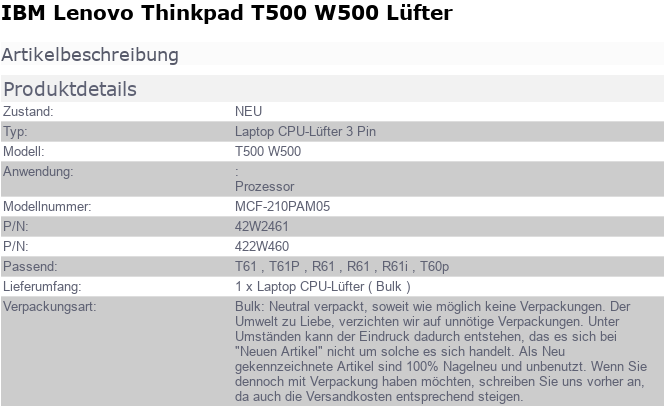

gelöscht_189916 jofri62 „Hallo fakiauso, der Blechdeckel war zu klein. https://www.ebay.de/itm/IBM-Lenovo-ThinkPad-T500-W500-42W2460-42W2461-CPU-L ...“
Würde ich zurückschicken, da hier offensichtlich falsche Artikel unter W500/T500 "angepriesen" wurde.
Hier mal ein Screenshot des Angebots, wo unter der P/N=FRU? Passend steht und da ist das für T61 usw., aber eben nicht für das T500:
Insofern versuche es doch noch einmal mit dem von mir verlinkten Lüfter.
