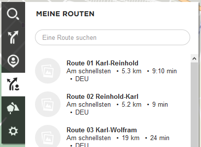

Deine übertragenen Routen kannst hier ansehen.

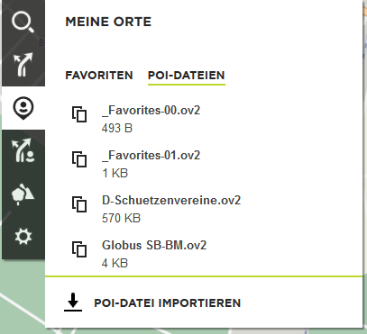

Die Poi Dateien erstelle ich mit dem RouteConverter und speichere die Dateien unter der Dateiendung .ov2 auf meinem PC ab, diese .ov2 Dateien, kannst du auf der angegebenen Webseite importieren und somit auf dein TomTom Essential 6 übertragen,
das gleiche auch mit zuvor erstellten Routen, mit der Endung .GMX

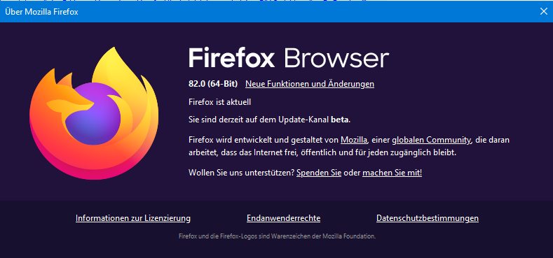

Habe jedoch selbst den TomTom GO PROFESSIONAL X und arbeite mit dem Firefox 82.0 (64-Bit), gibt es einmal UPDATE Probleme, dann beende ich MyDrive Connect und lösche den Ordner HOME3 auf dem PC und alles funktioniert wieder wie gewünscht.

Hier kannst du auch deine alten Routen mit der Endung .GMX und Poi- Dateien mit der Endung .ov2 importieren und mit deinem Navi synchronisieren.
z.B. mit dem RouteConverter, deine alten Dateien öffnen und bearbeiten, anschließend im neuen Format speichern, falls deine alten Routen, noch die Dateiendung .itn haben.

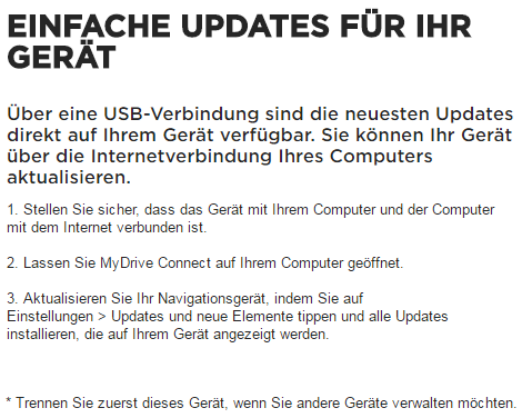

Siehe auch der Hinweis im offenen MyDrive Connect, in Bezug auf die USB Verbindung deines Navis ins Netz, statt über WLAN!

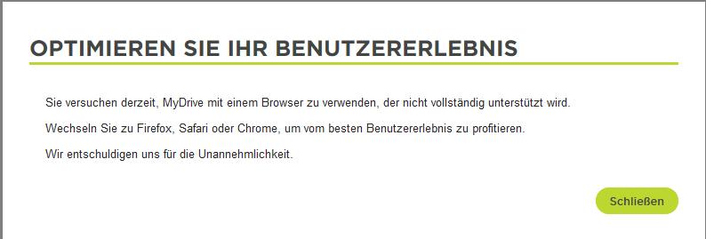

Ich komme mit Deinen Erklärungen nixht weiter.
Starte ich MyDrive, bekomme ich dieses
Schließe ich das Fenster, geht es damit weiter:

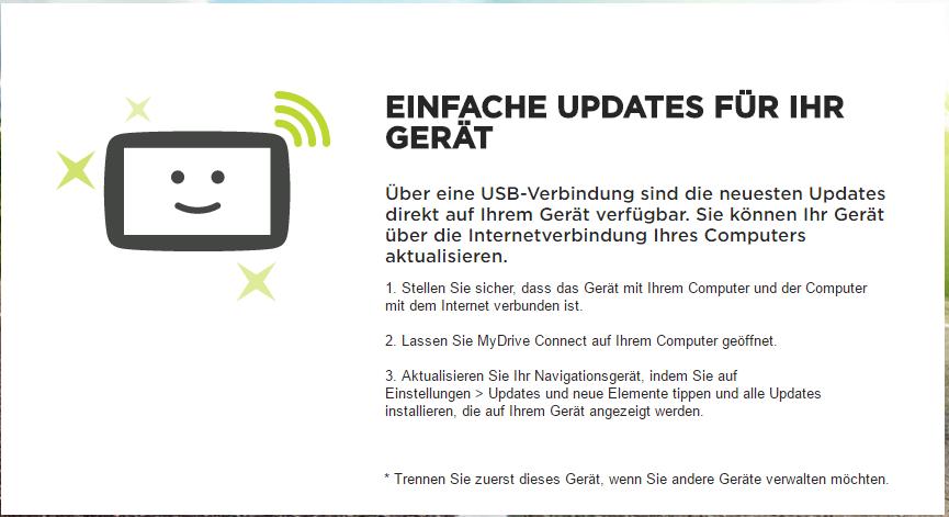

Wenn ich das gemacht habe, dann kommz das.
Nach der Anmelungs hab eich wieder Bild 2.
Und aus dieser Schleife kommme ich nicht raus, auch nicht, wenn ich HOME3 lösche.
Irgendwann gesternhabe ich mal gelesen, ich soll GPL abschalten.
Mit dem Chrome ist es etwas anders, Da soll ich mich mit meinem Google-Konto anmelden.
Ich habe aber keins.

Mein Standart Browser ist der Firefox, die Webseite funktioniert auch unter dem Microsoft Internetbrowser und Microsoft Edge, etwas anderes habe ich nicht installiert.
Früher hatte ich den Opera als Standard Browser, aber schon viele Jahre her.
Welchen Browser verwendest du und unter welchem BS.

Dein erstes Bild habe ich noch nie gesehen bei mir!
Das Bild 2 ist Standart, wenn du angemeldet bist.
Nach der Anmedung und dem Besitz von mehr als einem angemeldeten TomTom, kommt eine Geräteauswahl deiner Geräte, nach der Auswahl deines neuen TomTom, kommt sofort das Bild 2

Bei mir auch.
Ich werde bei Mozilla fragen.
Bild 2 ist für mich Ende.
Das Gerät ist aktuell und das wars.
Ich habe den FF jetztmnal bereinigt. Liegt nicht daran.
Von Bild 2 komme ich nicht weg.

Bild 2 ist Standart nach der Anmeldung und Auswahl deines neuen TomTom, bei mehreren angemeldeten Geräten, kommt jedoch vorher noch eine Auswahl deines Geräts, bei einem Gerät nur Fenster 2 nach der Anmeldung, danach sollten dann auch die TomTom Updates über USB funktionieren, wenn MyDrive Connect geöffnet ist, ebenso über WLAN, wenn das USB Kabel entfernt wird.
Hast du ein älteres Gerät, bei deiner Geräteauswahl ausgewählt, z.B. den TomTom GO 1005, statt deinem neuen Gerät, wird nicht Bild 2, sondern das alte Fenster angezeigt, da dieses Gerät noch über MyDriv Connect synchronisiert wird, statt über die TomTom WEB- Seite, hier liegt wohl dein Denkfehler.
Bei WLAN Verbindung, wird unter Menü beim TomTom oben Rechts das Linke ICON ein WLAN Zeichen angezeigt, bei einer USB Verbindung erscheint an dieser Stelle ein kleines x.
Hier kannst du auf der Webseite
https://mydrive.tomtom.com/de_de/#mode=viewport
auf der Linken Seite auswählen, welche Datei du importieren möchtes und diese Datei wird dann mit deinem Gerät synchronisiert oder wenn noch nicht auf dem Gerät vorhanden übertragen.
Bei Auswal einer Route, z.B. so, falls sich Routen auf deinem Gerät befinden, oder eine Route importieren und dadurch auf deinem Gerät speichern.
oder bei der Auswsahl von Meine Orte/ POI-Dateien, werden deine Fovorites und andere vorhandene Poi (Wegpunktdateien) angezeigt,
Die Dateiendung dieser Dateien ist .ov2, wenn du mit der Maus über die entsprechende Datei fährst, siehst du Rechts davon einen Pfeil nach Unten, mit klick auf diesen Pfeil, kannst du die Dateit auf deinem PC speichern und danach änderen mit dem RouteConverter, danach die Datei speichern und einmal auf dem PC noch einmal in einem Sicherungsordner deiner Wahl extra sichern, anschließend kannst du die geänderte Datei wieder Importieren, oder die alte Datei auf deinem Gerät zuvor löschen und anschließend die geänderte Datei importieren.
Vorsicht mit dem Papierkorb, Rechts neben dem Pfeil nach Unten, dadurch wird die Datei für immer gelöscht, hast du keine Sicherung auf dem PC, ist sie verloren und muss neu angelegt werden, bei einer Sicherungsdatei, reicht erneutes importieren der Datei.
Es Benötigt alles etwas Einarbeitungszeit, hast du einmal den Ablauf verstanden, ist alles halb so Wild, wie auf den ersten Blick.
Viel Spass beim testen, und nie die Sicherungsdateien vergessen, vor allem bei den Routen mit der Dateiendung .GMX, denn diese kannst du nicht vom Gerät auf den PC speichern, sondern nur die POIs, mit der Dateiendung .ov2.
Das ist der einzige Nachteil dabei, dass Routen nicht auf den PC übertragen werden können, vom PC auf das Gerät schon, ist aber nicht nur beim TomTom so.
Die POIs (.ov2) waren mir immer Wichtiger und hier gehen beide Übertragungswege, PC zum Gerät und Gerät zum PC.

pappnasen hddiesel „Hallo pappnasen, das beantwortet nicht meine Frage, die Antworten sind von 2019, damalige Version FF 69.0 64-Bit Firefox ...“
Ich weiß.
81.0.2
Ist der 82.0 eine Beta-Version?
hddiesel pappnasen „Ich weiß. 81.0.2 Ist der 82.0 eine Beta-Version?“
Hallo pappnasen,
ist Beta-Version, das kannst du auch bei Vergrößerung lesen,
läuft auch ohne Probleme bis jetzt,
wird auch Regelmäßig automatisch beim Start des Firefox aktuallisiert.
pappnasen hddiesel „Hallo pappnasen, ist Beta-Version, das kannst du auch bei Vergrößerung lesen, läuft auch ohne Probleme bis jetzt, wird ...“

Immer noch das gleiche Problem,
mit dem Bild 1, im gestarteten MyDrive Connect?
Bild 2 ist Standart nach deiner Anmeldung, bei allen neuen TomTom, genauso wie bei jedem anderen Benutzer.
