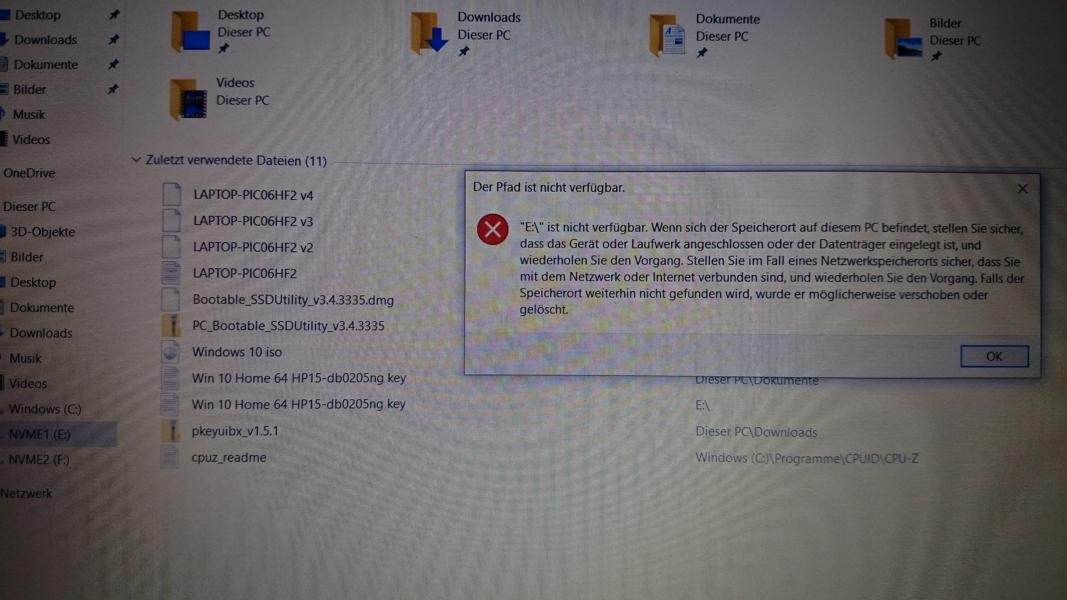

Ich frage mich, woran das liegt, dass dieses Laufwerk manchmal verfügbar ist und meistens nicht. Es passiert auch, dass zwar die Partitionen NVME1 und NVME zwar im Windows Explorer angezeigt werden, mit der Fehlermeldung beim Anklicken: Der Pfad ist nicht verfügbar. In diesem Fall ist dann auch weder im Gerätemanager noch in der Datenträgerverwaltung die NVME vorhanden.

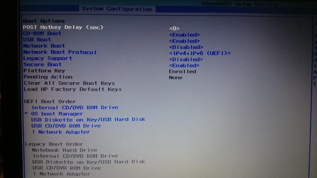

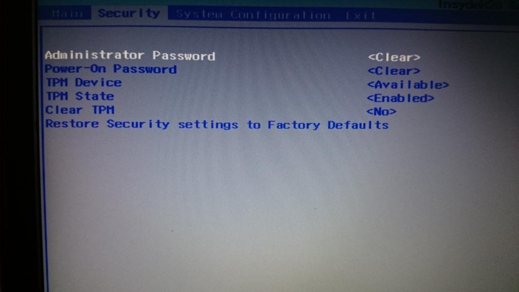

Leider bietet das HP Notebook BIOS nur ganz wenige Einstellungmöglichkeiten.
CR-ROM Boot (enabled), USB Boot (ena.) , Network Boot (disa.), Network boot protocol [IPv4+IPv6 (UEFI)], legacy support (disa.), secure boot (ena.)
UEFI boot Order:
OS boot Manager, Internal CD/DVD RO drive, USB Disk, USB ROM, Network Ad.
Leider gar nichts zu AHCI/SATA/PCIe.
