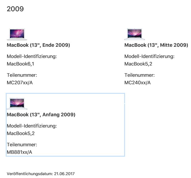

•Falls Dein Macbook wider Erwartens ein 5,1 Modell ist ... ( soweit ich mich erinnern kann sind Anfang 2009 Modelle eigentlich 5,1 und nicht 5,2
Quelle: https://support.apple.com/de-de/HT201608
