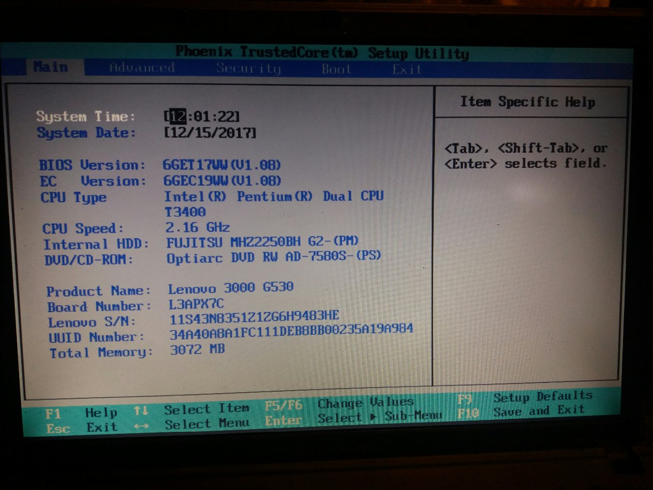

mein Notebook Lenovo G530 startet nicht mehr. Vielleicht liegt es am Bios. Daher ein paar Screenshots.
Mfg
fbe jh88 „Lenovo Notebook G530 startet nicht“

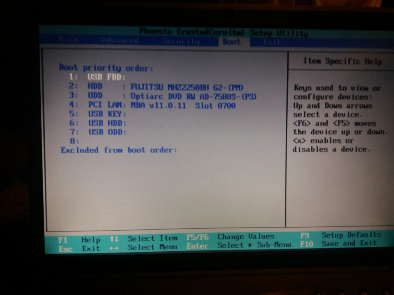

setz mal die Fujitsu HDD auf die 1. Position.
jh88 fbe „setz mal die Fujitsu HDD auf die 1. Position. fbe“
Das hatte ich schon mal probiert, hatte aber auch nicht geholfen.

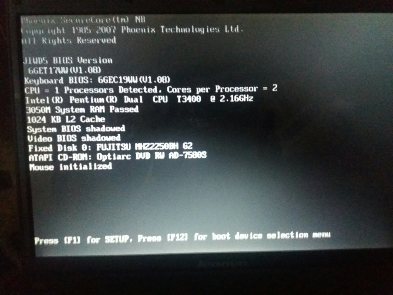

Jo - und hilfreich für den Threadstarter wäre es vielleicht, die Option Quiet Boot auf Disabled zu setzen. Dann sieht man nämlich auch Fehlermeldungen.
Hat man dann noch ein bootfähiges Medium wie die Windows-DVD, eine Linux-ISO auf CD/DVD oder Stick und drückt beim Rechnerstart F12 (ist das bei den Consumerteilen von Lenovo auch so - imho ja?), wählt diese als Bootquelle aus und das Teil fährt hoch, geht die Fehlersuche tendenziell in Richtung defekte Platte.
Und die 3000er-Serie war tatsächlich nicht so prall, aber alle können ja auch nicht kaputt sein.
jh88 gelöscht_189916 „Jo - und hilfreich für den Threadstarter wäre es vielleicht, die Option Quiet Boot auf Disabled zu setzen. Dann sieht ...“
ich habe mal noch ein Bild vom Startbildschirm nach Änderung von Quiet Boot auf gemacht.
Mfg
Alpha13 jh88 „Hallo, ich habe mal noch ein Bild vom Startbildschirm nach Änderung von Quiet Boot auf gemacht. Mfg“
Du kannst sehr schön Bildchen posten, viel mehr aber definitiv nicht!!!
Bleibt die Kiste jenau da hängen???
winnigorny1 Alpha13 „Du kannst sehr schön Bildchen posten, viel mehr aber definitiv nicht!!! Bleibt die Kiste jenau da hängen???“
Jenau! - Hab' ich mich auch schon gefragt. Bunte Bilder und wenig Infos.
gelöscht_189916 jh88 „Hallo, ich habe mal noch ein Bild vom Startbildschirm nach Änderung von Quiet Boot auf gemacht. Mfg“
Und was passiert dann, wenn Du F12 presst und die Feschtpladde als Bootlaufwerk auswählst?
Manchmal hilft auch einfach etwas warten und dann gackert der PC oder eben auch nicht. Dann kannst Du gleich noch ein Screenschöttchen mit der (Fehler)-meldung hier einstellen;-)

Wahrscheinlich hat das Mainboard die HDD am 1st bootdevice nicht gefunden und deshalb wurde der 2. Bootdevice aktiviert.
Der logische Schluß daraus (und das will dir Alpha13 wahrscheinlich mit seinen Hinweisen und Links sagen) scheint dieser zu sein: HDD im A..... äääääa Eimer....
Und deshalb solltest du den HDD-Test durchlaufen lassen. Und klar, am Speicher kanns auch liegen.
Also mach mal das, was Alpha13 dir so freundlich mitteilte. Er wird schon Recht haben. Recht hat er auf jeden Fall damit, dass das Teil altersschwach ist und eine "Billiggurke" war. Was grundsätzlich bei Lenovo nichts Schlechtes heißen muss, da die mit die solidesten Notebooks bauen.
Meine Frau hat auch ne alte Lenovo-Gurke, das G70, ein Billigteil, das jetzt auch schon ein paar Jahre auf dem Buckel hat und das läuft wie geschmiert, ist superverarbeitet und stabil und von mir aufgerüstet mit ner 500er SSD, zusätzlichem RAM auf 8 GB und als Datengrab mit ner externen USB 3.0-Platte versehen.
Mehr als Büroarbeit und ein bißchen Surfen macht sie ohnehin nicht damit. Da braucht man nichts Hochgezüchtetes und das Ding ist so aufgerüstet schneller, als sie es braucht - nu hat sie angefangen, damit HD-Filme zu gucken.- Nur zocken ist nicht, mangels GraKA.... Zwinkernd
gelöscht_189916 winnigorny1 „Wahrscheinlich hat das Mainboard die HDD am 1st bootdevice nicht gefunden und deshalb wurde der 2. Bootdevice aktiviert. ...“
Schaue doch mal genau hin. die erste Bootquelle ist ein USB-Floppy und die zweite die Platte. Selbst wenn die Platte als letztes Bootmedium eingestellt wäre, dann würde die Kiste davon starten, solange sich in den Quellen davor kein bootfähiges Medium befindet. Das dauert dann halt nur länger, booten sollte der PC trotzdem, wenn sie fit ist.
Die Bootreihenfolge hat da keinen Einfluss auf die Bootfähigkeit an sich.

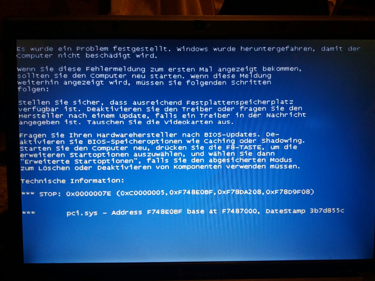

jh88 Nachtrag zu: „Lenovo Notebook G530 startet nicht“
Einen Boot Stick kann ich am Tablet nicht erstellen. Nun habe ich eine Recovery CD von einem WinXP Pc probiert. Dabei kommt aber immer wieder der Fehler der im Bild zu sehen ist.
Mfg
fbe jh88 „Hallo, Einen Boot Stick kann ich am Tablet nicht erstellen. Nun habe ich eine Recovery CD von einem WinXP Pc probiert. ...“
Da steht doch alles. Da wirst du dich durchkämpfen müssen. Die STOP Meldung deutet auf XP hin. Hier findest du näheres: https://www.google.de/search?q=0x0000007e&ie=utf-8&oe=utf-8&client=firefox-b&gfe_rd=cr&dcr=0&ei=OJM6WsSPKKSCwgLVg6yAAg
gelöscht_189916 jh88 „Hallo, Einen Boot Stick kann ich am Tablet nicht erstellen. Nun habe ich eine Recovery CD von einem WinXP Pc probiert. ...“
https://www.intel.de/content/www/de/de/support/articles/000006738/boards-and-kits.html
Da das Läppi im AHCI läuft, kannst Du das mit XP sowieso vergessen.
Besorge Dir (notfalls bei einem Bekannten oder im Zeitschriftenladen) eine Linux-CD, boote die Kiste damit und checke die Platte damit.
Allzu dringend kann es ja nicht sein, wenn das Problem seit April schon existiert. Da hätte man sicher schon mal eine neue Platte oder ein Livesystem organisieren können zum Prüfen;-)
