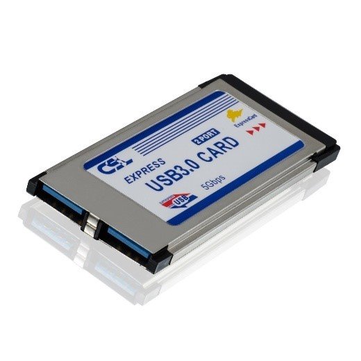

mit 34mm PCMCIA Express Card 2 Port USB3.0
(bei CSL Computer via ebay gekauft am 31.3.2016)
USB-Sticks (USB 2.0 UND 3.0) können gelesen und beschrieben werden, jedoch die externe USB 3.0 Festplatte (Inateck FE2005 USB 3.0 Festplattengehäuse, WD10JPVX 1000 GB 2,5 Zoll) wird nicht erkannt!

Alpha13 RaiKiss „Notebook HP ProBook 4525s Problem USB3 ExpressCard Hub“
Der AMD Chipsatztreiber 15.7.1 muß da definitiv installiert werden:
http://www.computerbase.de/downloads/treiber/mainboards/amd-chipsatztreiber/
Außerdem sollte das neueste Bios F.60 drauf sein:
http://h20564.www2.hp.com/hpsc/swd/public/readIndex?sp4ts.oid=4173726&swLangOid=18&swEnvOid=4059
Übrigens hättest du vor dem Kauf fragen sollen, ein ProBook mit Intel CPU ist da schon die viel viel bessere Wahl...
Übrigens mache Ich allgemein um den CSL China absolut billig Krempel aus guten Gründen nen großen Bogen!
http://www.wdc.com/wdproducts/library/SpecSheet/ENG/2879-771437.pdf
Zudem zieht die Platte 1A beim einschalten und bei den absolut Billigkarten ist bei 0,9A oder sogar früher Ende Gelände angesagt...
werde die Express Karte wohl zurückschicken!

http://geizhals.de/buffalo-ifc-ec2u3-uc-eu-a498460.html?hloc=at&hloc=de
würde Ich da nehmen.
RaiKiss Alpha13 „Öffne dazu das Startmenü und suche nach dem Geräte Manager . Klappe den Punkt USB-Controller auf und klicke mit der ...“
Ich schicke das CSL-Teil zurück!
http://geizhals.de/buffalo-ifc-ec2u3-uc-eu-a498460.html?hloc=at&hloc=de würde Ich da nehmen.
habe ich gerade bestellt!
Raimund
Moin Alpha,
ist eben gekommen - installiert - aber auch dieses Teil zeigt dieselben Fehler! Weinend
