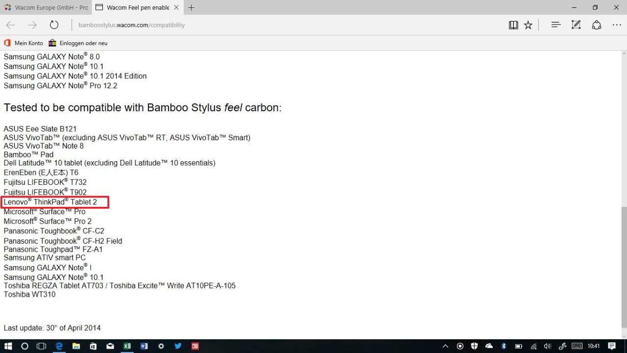

Zur Ergänzung habe ich mir einen Wacom  CS-400 Bamboo Stylus feel carbon Präzisions Eingabestift gekauft. Dieser soll laut Wacom mit dem Lenovo ThinkPad Tablet 2 kompatibel sein:

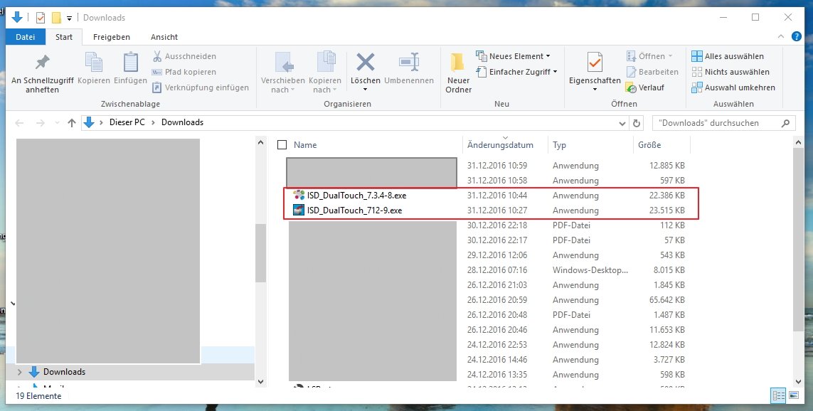

habe dann bei Wacom folgende Treiber heruntergeladen und installiert:
Trotz Allem bekomme ich den Stift nicht zum Laufen!

Es gab das ThinkPad Tablet 2 von Lenovo damals in einer Ausführung ohne Stift und einer Ausführung mit Stift. Nachträglich ist es nicht möglich, bei der stiftlosen Variante die Stiftbedienung nachzurüsten.
http://www.notebookcheck.com/Test-Lenovo-ThinkPad-Tablet-2-Wi-Fi-Tablet.88359.0.html
Zitat: "Gönnt man sich die Luxusvariante des Tablets, lässt sich das System auch mit dem digitalen Stift bedienen. Hier sollte von vornherein überlegt werden, ob man diesen benötigt, da ein nachträglich gekaufter Stylus aufgrund  des fehlendem Digitizer-Layer, nicht funktioniert."
Ein Schnäppchen war das definitiv nicht, denn für den Preis, den das Tablet und der Wacom-Stift zuammen gekostet haben, hättest Du auch gleich die Variante mit integrierter Stift-Unterstützung kaufen können.

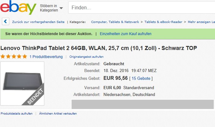

Allein die Lenovo Bluetooth Tastatur mit Stand ist ja schon fast teurer.
Wenn das mit dem Stift nicht funktioniert, verkaufe ich ihn wieder.
Ansonsten funktioniert das Tablet hervorragend, mit der Tastatur lässt sich prima schreiben und die Tabletfunktionen mit Fingereingabe ist ebenfalls sehr komfortabel.
Also ich bin mit dem Tablet (und vor allem bei dem Lieferumfang) zu diesem Preis sehr zufrieden!
