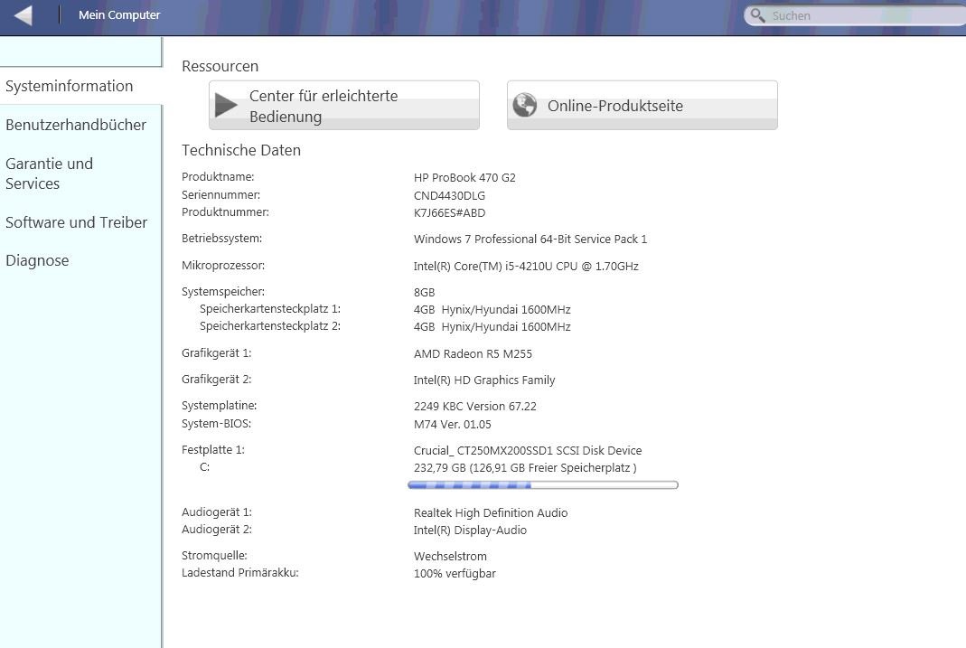

Hallo Forum,
o.g. NB lief bis vor etwa 2(?) Wochen problemlos, dann trat auch das hier genannte Problem erstmals auf.
Da es im HP-Forum bisher keine Antwort dazu gibt mal hier die Nachfrage...
1.) Biosupdate im Moment nicht da nur per Teamviewer Zugriff.
2.) Chipsatz/ GraKa Treiber lt. Support Assistent aktualisiert
3.) Zwei Reboots bisher fehlerfrei aber das muß ja nix heißen...
Hat jmd. noch eine Idee?
Thx nm³
HP470

Bei nem NB mit 2 Grafikkarten laufen fast immer nur die Grafiktreiber vom NB Hersteller und die von AMD, Intel oder nVidia kann man da knicken!
Installieren kann man die meist schon, dann läuft aber sehr sehr oft nur noch die in der CPU integrierte Grafikkarte und die ist da natürlich ne Intel HD Graphics (4400)!

gelöscht_326053 Alpha13 „Welcher Tipp da genau geholfen hat solltest du schon auch sagen!“
Wie ich Eingangs schrieb habe ich per HP-SSM den Chipsatz- und die beiden Grafiktreiber drüber bzw. beide neu installiert und die Kiste startete zweimal ohne die Fehlermeldung wie ich sie ebenfalls verlinkt habe.
Da bisher kein Anruf kam gehe ich davon aus, daß es läuft.
