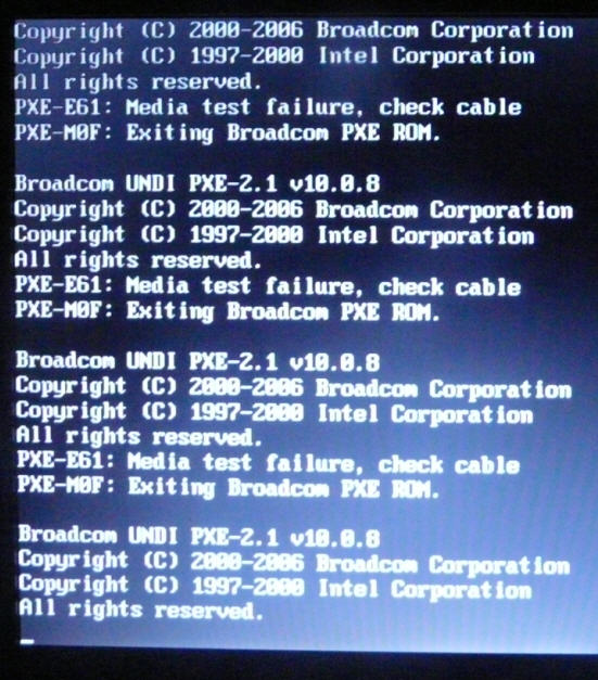

Übrigens - wenn ich das Teil einschalte - vollkommen ergal, was ich im Bootmenü einstelle - es kommt immer das untenstehende Bild.
Auch nach einer halben Stunde noch.
Da mir das teil nicht gehört und ich auch nur eine sehr geringe Schleppi- Erfahrung habe, will ich nicht mehr als zulässig eingreifen.
Kommt Euch das bekannt vor?
http://www.nickles.de/user/images/111275/schl01.jpg
Mir sagt das erst mal nichts.
chrissv2 jueki „Übrigens - wenn ich das Teil einschalte - vollkommen ergal, was ich im...“
PXE -> booten vom Netzwerk Da wird ganz einfach die Bootreihenfolge durcheinander bzw booten über Netzwerk aktiviert sein.

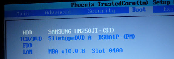

Ich habe aber sowohl die Festplatte
http://www.nickles.de/user/images/111275/schl03.jpg

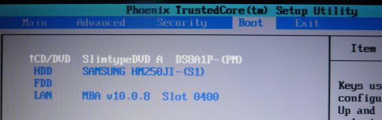

als auch das Laufwerk
http://www.nickles.de/user/images/111275/schl02.jpg
nach oben geschoben (F5, F6) - gespeichert natürlich auch.
auch eine XP- CD eingelegt - es ändert sich nichts.
Sollte da etwas defekt sein?
Alpha13 jueki „Übrigens - wenn ich das Teil einschalte - vollkommen ergal, was ich im...“
LAN darf nicht an erster Stelle im Boot Menü stehen:
http://www.gigabyte.de/Support/Notebook/Manual_DownloadFile.aspx?FileType=Manual&FileID=18634
Außerdem mit Load Setup Defaults die Defaults laden und mit Exit Saving Changes das Bios verlassen.
Sonst hilft da nur ein längeres Entfernen der Biosbatterie.
Übrigens sollte das Teil ja noch Garantie haben.

AHCI (Advanced Host Configuration Interface) Configuration ist disabled?
Von der XP CD muß die Kiste aber in jedem Fall booten können.
jueki Alpha13 „AHCI Advanced Host Configuration Interface Configuration ist disabled? Von der...“
Auch das habe ich Disablet und Enablet, noch bevor ich hier anfragte. - keine Änderung.
Das CDROM wird nicht mal angesprochen - vollkommen gleichgültig, was ich wo im BIOS einstelle.
Es will konsequent von LAN booten.

Mr.Tscheng jueki „Ich habe die mitgelieferte Treiber- CD mal durchforstet. Es sind Treiber für XP...“
Ich hatee auch mal so ein Problem,dass mein PC permanent von LAN booten wollte.das einzige,was da geholfen hat,war LAN aus der Boot Sequenz Liste zu schmeißen.
Dem Bootmanager war es nähmlich egal,was an erster Stelle stand,es wurde immer versucht über LAN zu Booten.
Ich hoffe,ich konnte helfen!
