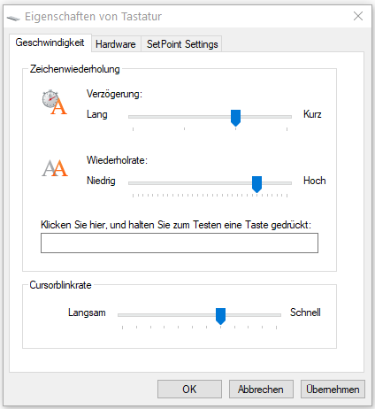

hddiesel Gottfried2000 „Tastatur und Maus spinnen“
Hallo Gottfried,
Systemsteuerung
Tastatur
Tab "Geschwindigkeit"
Stelle einmal die Verzögerung: und Wiederholrate:, auf folgende Werte.
Anschließend nochmals testen, gegebenenfalls etwas anpassen.
Vermutlich hast du die Wiederholrate zu hoch eingestellt, oder die Verzögerung zu Kurz.
Gottfried2000 hddiesel „Hallo Gottfried, Systemsteuerung Tastatur Tab Geschwindigkeit Stelle einmal die Verzögerung: und Wiederholrate:, auf ...“
Guten Morgen,
danke für Deine Tipps. Das hatte ich auch schon probiert, ohne Erfolg.
