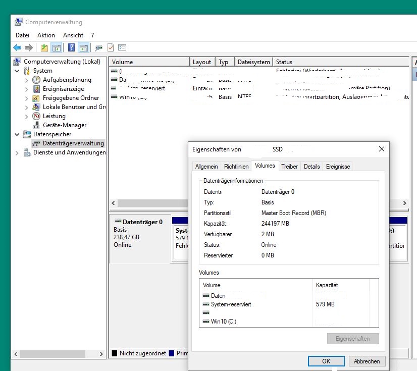

Was steht bei der SSD wenn Du folgendes aufrufst:

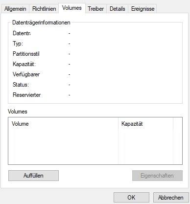

Andy30 gelöscht_349356 „Was steht bei der SSD wenn Du folgendes aufrufst:“
Dieses Fenster Volumes ist bei dem Notebook komplett leer, keine Einträge. Das ist aber bei meinem Desktop-PC ebenfalls so.
gelöscht_349356 Andy30 „Dieses Fenster Volumes ist bei dem Notebook komplett leer, keine Einträge. Das ist aber bei meinem Desktop-PC ebenfalls so.“
Du musst das über die Datenträgerverwaltung aufrufen.

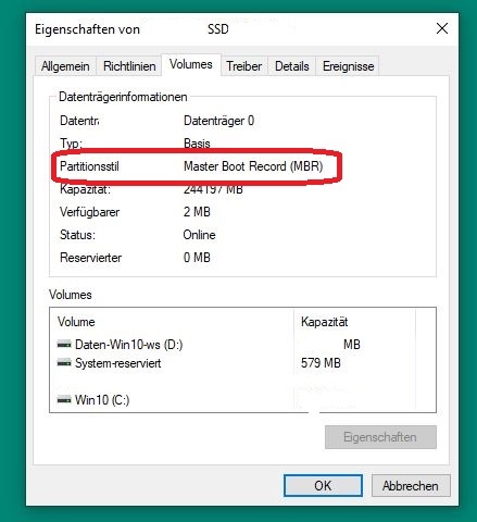

Edit:
Oops, Rechtsklick an der falschen Stelle gemacht. Jetzt: Sieht hier genauso aus (MBR).
gelöscht_349356 Andy30 „Edit: Oops, Rechtsklick an der falschen Stelle gemacht. Jetzt: Sieht hier genauso aus MBR .“
Dann lief das Gerät auch vorher im CSM denn eine Konvertierung per Mausklick im UEFI/Bios gibt es nicht.
Legacy supportet
bedeutet afaik, daß man - sowohl als auch - installieren kann. Also je nachdem wie das Bootmedium und die SSD/Platte eingerichtet sind.
